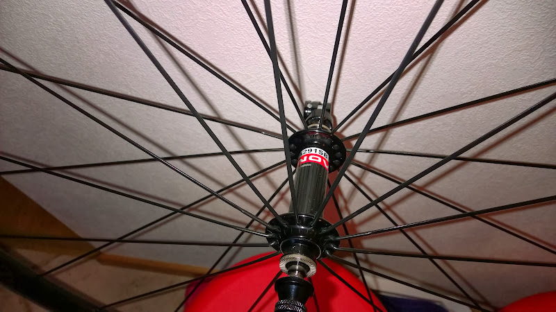

Etukiekon detaljeja. Radiaaliksi rihtattu, olisin halunnut pinnat sisäkautta mutta töpeksin pituuksissa, 2mm lyhyemmät olisi pelittänyt paremmin.

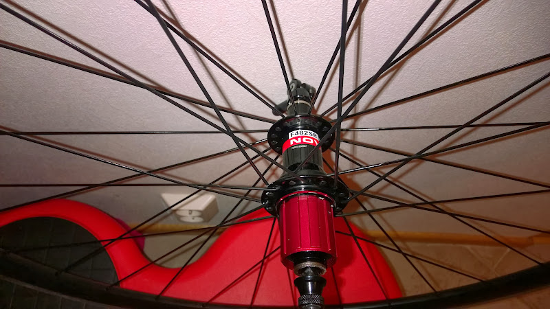

Takakiekon detaljeja. Napa on tuoreempi kuin aikaisemman postauksen kuvissa. Rihtattu vetämätön puoli radiaaliksi ja pinnat ulkokautta, parempi olis ollu sisäkautta mutta 2mm lyhyemmät olis pitäny pinnojen olla... vetävä puoli 2-ristiin. Vapaaratas vetää myös simpan 11-vaihteisia pakkoja kun tuon prikan jättää pois.
Oppia sen verran että kun on jämäkät vanteet niin radiaaliksi rihtaus on kohtuu helppoa. Tarkkana saa olla etenkin takakiekon kanssa että ei-vetävän puolen pinnat tulee tasan säteittäin eikä reiän pieleen kuten mulla ekalla yrityksellä. Ja jos tahtoo laipan sisäpuolelta radiaalit pinnat laittaa niin vähentää pinnalaskureiden pituuksista suosiolla 2mm.

Radiaali tarkottaa tassa ?
Viestit: 11674
Re: MetaPhysic framekitti
ViestiKirjoittaja jviirret » 17 Helmi 2014, 13:44
PW kirjoitti:Radiaali tarkottaa tassa ?
Pinnat menevät suoraan navasta vanteelle ilman että menisivät ristiin muiden kanssa. Puoliradiaali on että vain toisella puolella näin ja toisella puolen pinnattu ristiin.

Tämähän on nyt sitten se vakavampi radiaalipuolauksen kokeilu. Edellinen oli lowracerin täyshiilarisen 60mm syvän vanteen ja Hope Pro III navan kanssa mutta koska navalle ei valmistaja lupaa radiaalia puolausta päädyin tekemään 2-ristiin (muistaakseni) puolauksen sille. Kokeilussa siinä oli pakan puoleisen laipan ulkopuolella radiaali ja ei-vetävällä puolella 2-ristiin.
Aina on vähän epäilyttäneet nämä radiaalit kiekot, ostin Tukholmasta 90-luvun alussa Roval:n radiaalit kiekot joissa on 18 litattua pinnaa edessä ja takana 24 ja 2-ristiin vetävällä puolella. Olivat lepsut ja kun tähän MP:hen heitin kiekoiksi alkoi edestä tippua pinnojakin. Lopulta purin kiekot kokonaan ja rihtasin oikeaoppisesti uusiksi. Sen jälkeen ovat olleet ihan tukevat ja toimivat. Koska vanne niissä ei ole erityisen aero päädyin tekemään etukiekkoon kopioimalla täyshiilarisesta 60mm:n katteen.
Nämä Aero424-pinnat on selvästi laadukkaammat kuin nuissa Rovalin kiekoissa. Samoin uudesta kiekkosetistä tuli saman painoinen tai kevyempi kuin nuo vanhat. Molemmissa vaikuttaa olevan erinomainen laakerointi.
Katsotaan sitten kun pääsee maantielle että miten toimivat ja kestävät.

Onko tällaisessa suoraan pinnauksessa joku selkeä etu ristiin pinnaamiseen nähden?
Viestit: 9559
ViestiKirjoittaja jori » 18 Helmi 2014, 18:40
jviirret kirjoitti:Onko tällaisessa suoraan pinnauksessa joku selkeä etu ristiin pinnaamiseen nähden?
Sama jäykkyys saavutetaan vähemmillä pinnoilla, eli keveämmin. Ilmanvastus on pienempi, koska pinnoja on vähemmän ja ne "peesaavat" toisiaan. Lisäksi suorapuolattu ei mene kahdeksikolle läheskään niin helposti. Minä en näe ainuttakaan syytä, miksi vannejarrullinen vetämätön kiekko puolattaisiin ristiin.
Käsitääkseni lähinnä paino koska pinnat on vähän lyhyempiä ja sitä käytetäänkin sillon kun pinnoa on jo todella vähän (=<28 kpl)

Jorin kannalla. Vähän myös painoa säästyy mutta vanne ei saa olla lepsu ja/tai painoa päällä paljoa.
Ja nojakkikäytössä radiaalit saa paljon vähemmän revitystä ja sivuttaisvoimia kuin pystäreissä. Harmi että laadukkaat valmiit vähän aerot kiekot on aika kalliita tai muuten kompromisseja. Näistä tuli ainakin kohtuulliset järkihinnalla.
Mutta etuja ei tule näistäkään jos ei aja käytännössä koko ajan 25 tai enemmän lasissa, sama pätee muutenkin aero-paranteluun.
