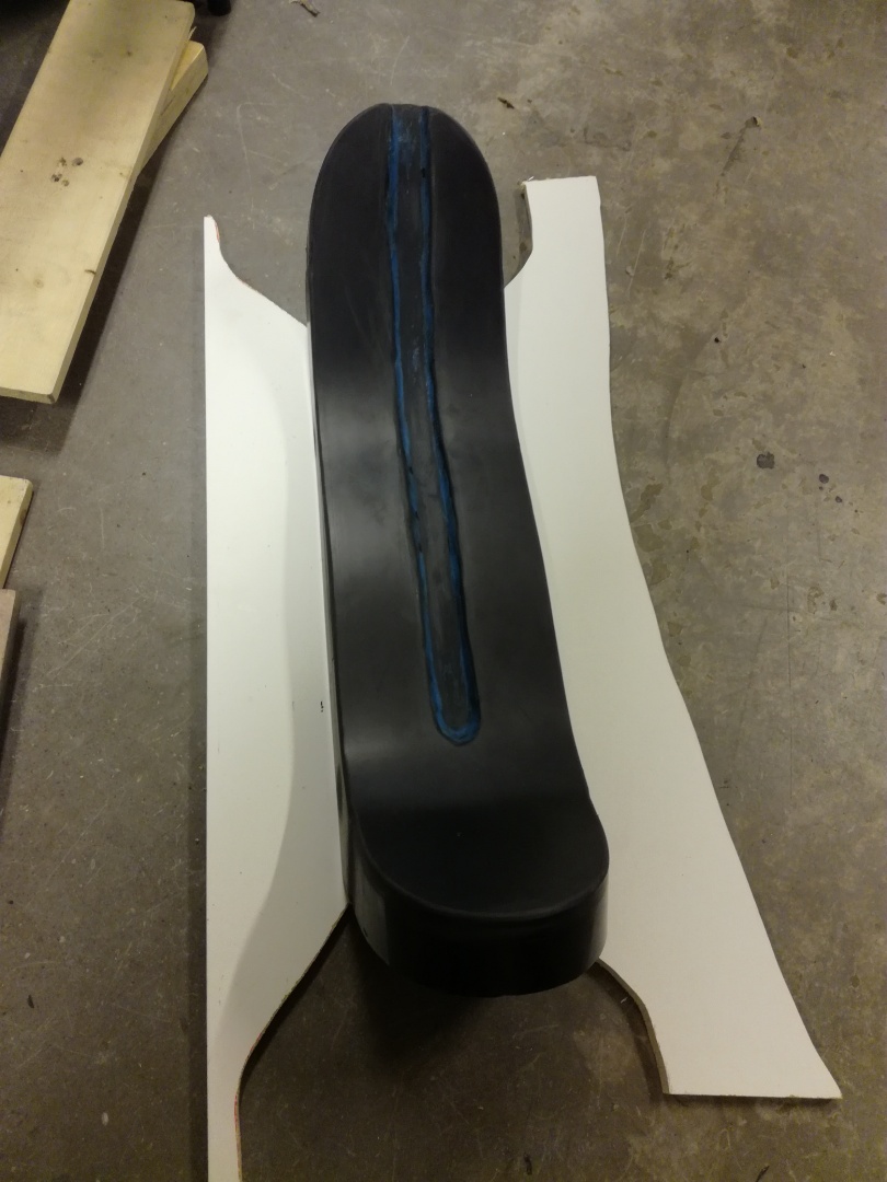

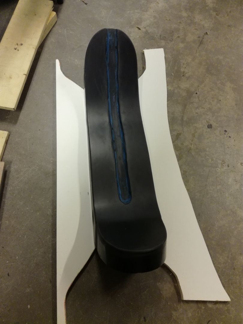

Jo kauan on himoittanut tehdä kunnon muotti nojakin
penkille. Just sellainen joka sopii omaan selkään hyvin. Olen myös luvannut (MHlle) sellaisen tekemään, joten ainakin 2 penkkiä tulee muoteista.
Plugin sain väsättyä, tästä vielä naarasmuotti niin päästään asiaan. Penkissä ei ole takaruotoja vaan sivussa materiaalia joka ottaa poljinvoiman suunnan. Tällaisia on käytetty mm. kinnereistä ainakin millanissa. Muoto on oma, mutta tottakai otin vaikutteita parhaasta penkistäni.

Tuollainen reunavahvike mahdollistaa penkin valmistuksen yhdellä laminoinnilla, eli tuotantotehokas tapa, kun ei tarvitse erikseen laminoida penkin takaosaa ja liittää puoliskoja yhteen. Riittävä kiertojäykkyys pitää toki varmistaa sandwich-rakenteella, mitä matskua ajattelit laittaa kuitukerrosten väliin?
joo, yhdellä vakuumi-infuusiolla yritän selvitä. Jäykkyys selvinnee kokeilemalla :wink: Ajattelin käyttää jäykkärinä sandwichinä 3mm Lantorin Coremattia kiinitysreikien kohdalla:
http://www.easycomposites.co.uk/#!/core ... and-others
Mutta voipi olla että tätä täytyy viljellä muuallekin. Noin mutuna arvelen että jäykkäri reunoille on hyvä asia, keskelle suoriin kohtiin rittää 3 krs hiilaria jos reunat ovat jäykät ja pitävät muodon kasassa

Kiinitysreikien ja reunan väli tukevaksi, niin reunajäykkäri siirtää -mikäli ei lommahda- momentit rungon hoidettavaksi.
Muotoilu näyttää jotenkin kulmikkaalta. Eikö pyöreämmät nurkat ja reunan päästökulma helpottaisi muotista irroitusta? ..niinkiuin sulla ei muka olisi aiheesta kokemusta! Kunhan ajattelin ääneen..
Hyviä ideoita molemmat, rasitus kannattaa "jakaa" jäykkärillä 90asteen muotojen välillä.
Oikeassa olet myös irroituskulmissa. Tuossa on em. kulmassa pääpinnat vs reunat, eli mennään äärirajoilla missä muodot irtoavat tosistaan. Kokemukseni mukaan jos jäykkä plugi irtoaa naarasmuotista niin irtoavat myös tuoteet, eli naarasmuodon kopiot. Plugi kun on jäykempi, paksumpi, painavampi kuin tuoteet.
Onneksi irtosi jo plugi muotista :mrgreen: eli kyllä onnistuu muotin käyttö. Vähän vielä hiomista niin pääsen penkkejä valamaan

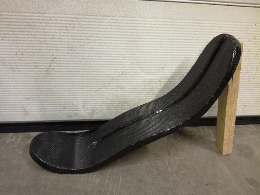

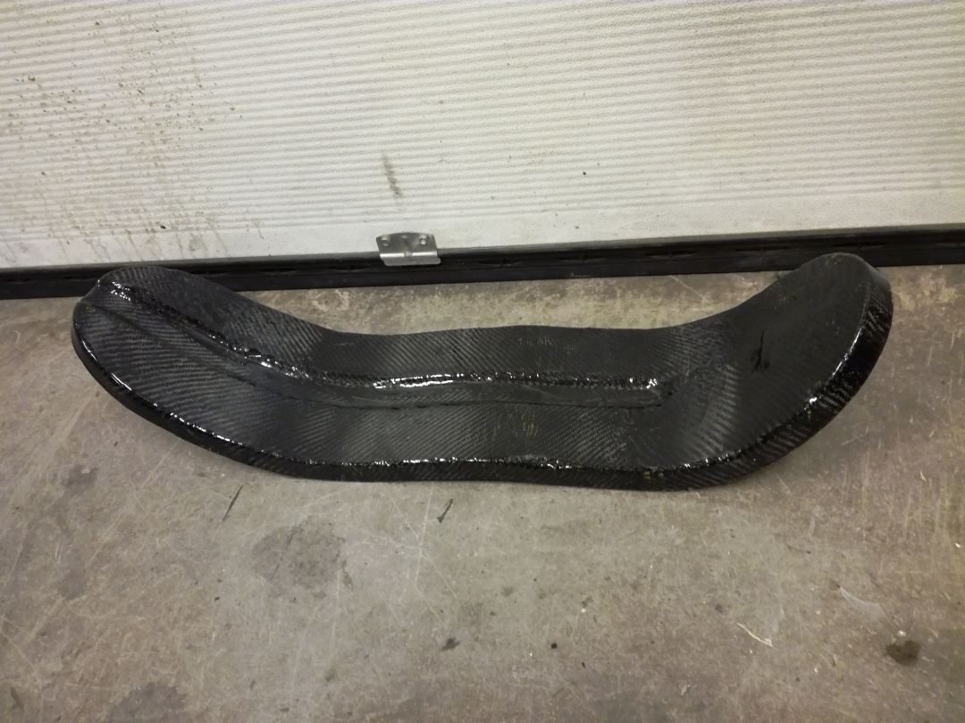

Ensimmäinen penkki on valmis, painoa tuli 525g ja tuntuu riittävän jäykältä. Ulkonäköä täytyy vielä parantaa, tällä ei kauneuskilpailua voiteta. Kevyt toi kyllä on, laitan tän offroaderiin niin nähdään kestävyys talven yli. MHlle rakennan hiukan painavamman ja siten kestävämmän. Tuossa on 4krs hiilaria, reunoissa 3 lisää ja nurkissa jäykkäriä.

Laitoin runsaammin kuitua ja jäykkäri, painoa tuli 811g. Jäykempi kuin 500g tottakai.
Vakuumi-infuusiolla tein, kuitu/epoksi noin 65/35. Se on hyvä suhde, pitäisi kestää.Ulkonäössä on vieläkin parantamisen varaa.
