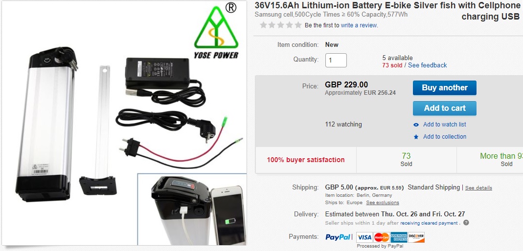

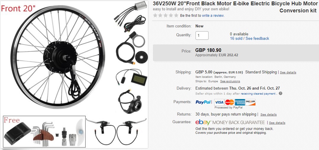

ViestiKirjoittaja Vilijami » 22 Loka 2017, 16:27
PW kirjoitti:Siinähän se taas menee sormi suuhun kun googlailee, mistä, millasen moottorin saa - mihin hintaan, millaset akut :?
Itse olen koko ajan ihan vähällä tilata seuraavan setin:
http://www.ebay.com/itm/36V250W-20-Front-Motor-Electric-Bicycle-E-bike-Hub-Motor-Conversion-kit-/222254604850?hash=item33bf682232:g:hdsAAOSwiqtZkqd1
ja akuksi:
http://www.ebay.co.uk/itm/36v15-6ah-Lithium-Ion-Battery-E-Bike-Silver-fish-with-cellphone-charging-USB-/222214730187
Saksasta tulee molemmat, ni pitäs olla kohtuullinen toimitusaika, eikä tullimaksuja.

Nyt en enää saanut pidäteltyä :D
Viestit: 3859
Liittynyt: 27 Maalis 2014, 10:19
Re: Räntäpäivän kinneri
ViestiKirjoittaja Vilijami » 22 Loka 2017, 16:28
Tuommoinen setti ois tulossa.

Vilijami kirjoitti:Tuommoinen setti ois tulossa.
Haa... ilmainen bulvaani. Kerro ihmeessä kuinka hyvin tuli rahat sijoitettua. :D
Nojakit: CLWB2008c (09-12), Nazca ePaseo (06/12-), 20/26 SWB Fenix (08/17-) ja SpecBike Trike (03/19-) | #nojakki@IRCnet ja #hpv@OFTC | WhatsApp: E-Suomen nojapyöräilijät | "The haters gonna hate and the lovers gonna love. I just lean back and drive." -janx-
Viestit: 3859
ViestiKirjoittaja Vilijami » 22 Loka 2017, 22:26
janx kirjoitti:Haa... ilmainen bulvaani. Kerro ihmeessä kuinka hyvin tuli rahat sijoitettua. :D
Varmasti kerron! Moottorin ajattelin sijoittaa eturenkaaseen. Takimmaiseen renkaaseenkin sen voisi laittaa, mutta ajattelin huonomman pidon toimivan "sulakkeena" talvisissa mäen nousuissa. Akkua kuluu vähemmän ja sähkömoottorin vaihteisto ei ylikuormitu, kun raskas vedätys ei onnistu. Moottori ja akku on Yosepower merkkiä. Nettisivutkin http://www.yosepower.com löytyy, mutta aika vaatimattomasti tietoa. :roll:
