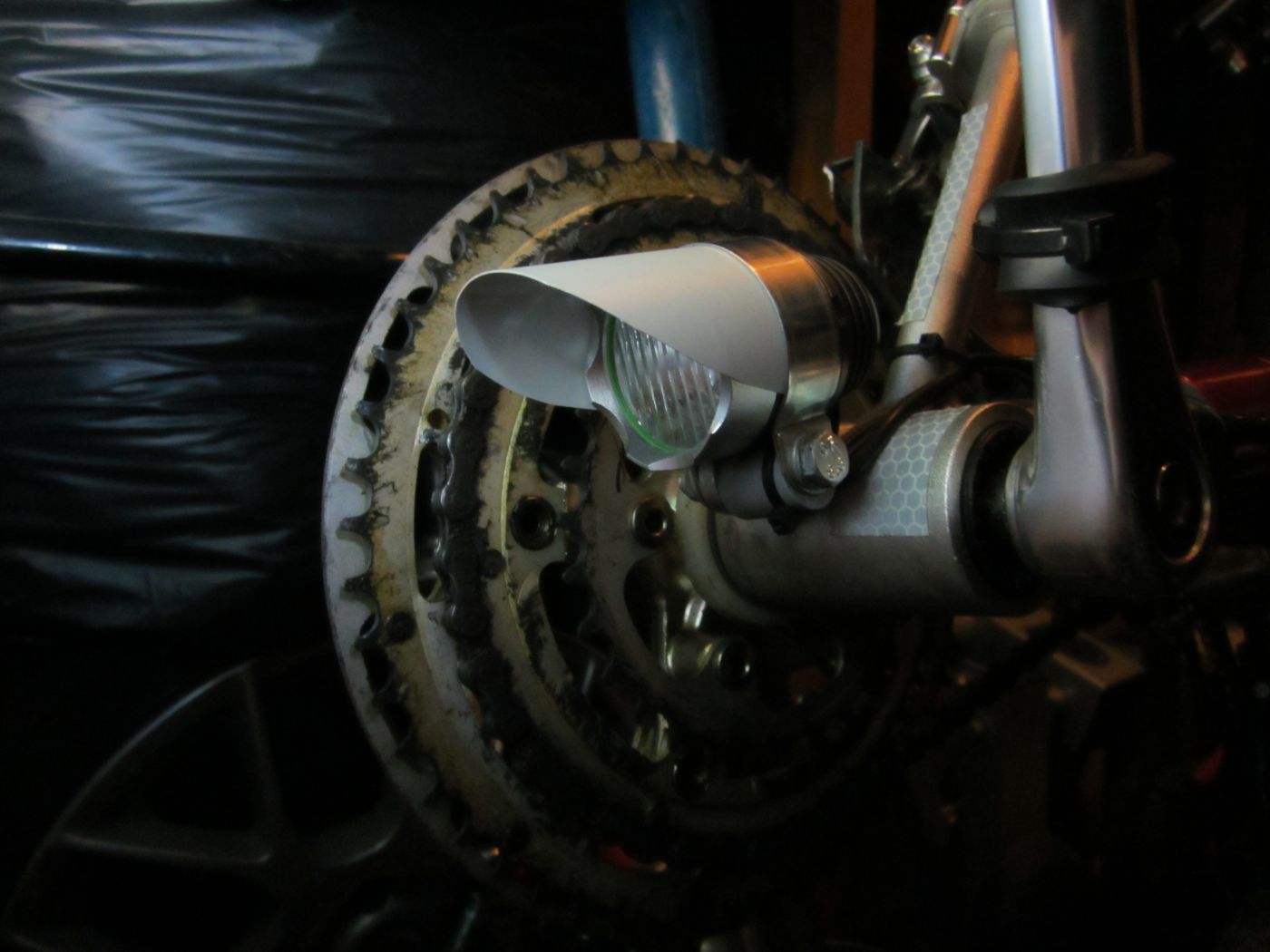

Mä olen ratkaissut asian näin. Harmillisesti akkutoiminen, mutta olen tutkinut noiden kiinalamppujen muuttamista dynamotoimiseksi. Ei viiti joka pyörään ostaa satasen valoa, että näkeekin jotain. Linkin lamppu on Cree-ledlamppu kiinasta, johon on tilattu erikseen 30 asteen linssi. Lippa on putkien armaflex-eristeiden päälle tulevaa putkelle väännettyä muovia. Kiinnike on Biltemasta 30mm rosterinen putkikiinnike.
http://www.janx.info/nojis/NazcaPaseo/P ... esta2.html
