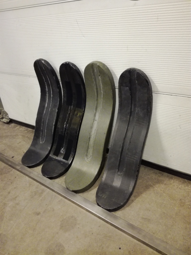

Se pomminkestävä penkki irtosi jo muotista. Painoa noin 1.2 kiloa, ns sikajäykkä. Painosta noin 650g hiilikuitua ja aramidia, loppu coremattia ja epoksia.

Oota vielä vähän, kokeilen yhtä ideaa millä penkkejä voisi helpommin tehdä. Noi tähänasti tehdyt ovat ns työvoittoja. Idea on hyödyntää coremattia koko pinnalta, reunoihin useampi kerros.

Nojailija kirjoitti:Se pomminkestävä penkki irtosi jo muotista. Painoa noin 1.2 kiloa, ns sikajäykkä. Painosta noin 650g hiilikuitua ja aramidia, loppu coremattia ja epoksia.
Sadan euron kilohinnalla tuo tekee 120 euroa? No, jos penkki kestää vahvan kuskin, niin silloin se kyllä haukkuu hintansa. Loistavaa, että tälllaista rakennustaitoa löytyy ihan Suomestakin, ja ilmeisimmin siis Kaarinasta.
Sähän teit siitä aivan hurjan. Montako kerrosta aramidia sä oikein laitoit siihen?
Kiitos Nojailijalle, paketti saapui jo pari päivää sitten Matkahuollon K-markettiin josta kävin sen päivän pimetessä hakemassa.
Mielenkiintoinen rakenne, eikä tuntunut niin painavalta kuin mitä painostaan kerrotaan. Ehkä saatan punnita itse, saa nähdä. Tämä minun penkki ei taida kuitenkaan olla tuo 1.2kg versio.
Tämä saattaa olla maastokäyttöön paras penkki, on tukeva ja selkäruoto ei ota mustelmia kun pompitaan rodeotyyliin pitkin polkuja. Samoin tulee vähemmän viiltohaavoja sitten kun kaatuilee, yleensä kun tahtoo jäädä koivet maan ja penkin väliin ja nykyisissä penkeissä kun on se terävä reuna.

sen todistaminen onnistuu vain kokeilemalla. TM ja Hillshead olivat viearailulla niin teimme yhden vakuumi-infuusion lisää.
Kuvassa on neljä penkkiä, MHn penkki jo Oulussa.
Vasemmalta oikealle:
400g koe, hyvin vähän jäykkäriä, liian hento
550g jäykkärillinen, toimiva penki
Wacky-special, särkymätön 1.3 kg, 2krs aramidia, 10 hiilaria
TM vähän alle 700g, lantor jäykkäriä koko alalla
Muottia täytyy muokata pyöreämpikulmaiseksi ja enempi jättökulmaa. Antaisi helpomman valun ja paremmat kulmat

Olen todella ihastunut tähän penkkikonstruktioon. Yhdellä valulla yhdellä muotilla ilman jälkilaminointia valmiita penkkejä, joiden reuna ei ole terävä ja jäykkyys hallittavissa jäykkärikennon ja kerrosten määrällä. Mahtavaa! :D

jori kirjoitti:Voisiko vielä saada lähikuvan alapuolelta. :)
Itsekään en ole ottanut penkistä kuvia, mutta tuota täyteainetta on V-muodossa reunan sisäpuolella, reunat on siis rakenteelliset kolmiot mikä jäykistää penkkiä ennestään.
Sitten kiinnityskohdissa on koko leveydellä samaa täyteainetta joten näkyy pohjassa lievänä pattina.
Tässä kuva Wackyn penkin takaa, lähtee huomenna matkahuoltoon.
Kuvassa näkyy kolme poikittaista, noin 15cm leveää, 3mm paksua jäuykkärisuikaletta.
Reunat ovat "kolmiomaiset" kulmaan vedin 24mm pyöreää PE vaahtomuovia joka oli kieputettu hiilikuidulla ympäriinsä. Vaahto antaa periksi vakuumin alla ja pyöreä muoto painuu kulmaan "sillaksi", siitä siis kolmio. Vähän tämä metodi rypyttää kuitua supistuessaan, tuskin funktiota haittaa, ja eihän tuonne näe kukaan..

Tuo jäykkäri on vähän epämääräinen tuolla tavalla kolmiona. MIkset käyttäisi jotain jäykempää materiaalia. Mikäs tuossa estäisi käyttämästä vaikka sähköasennusputkea tai jotain valmista kolmioprofiilia. MIkäs sitä paitsi suorakaideprofiilissa on vikana. :?
Nyt kun asiaa mietin, tuossa saattaisi toimia ihan tavallinen puutarhaletku (sileä PVC), joka suljetaan päistään. Alipaine pullistaa putkea, joten se kestää ilmanpaineen puristuksen. Kun penkki on kovettunut, voi letkupussin vetää pois kanavasta laskemalla paineet ulos, tai jopa vetämällä letkuun alipaineen, jolloin se imeytyy irti laminaatista ja on helppo vetää pois. Käytimme tätä joskus 70-luvulla kanootin muotin jäykkärirakenteena. Jälkeenpäin huomasimme, että PVC-letkut oli verrattain helppo vetää pois valun sisältä, kunhan pää jäi näkyviin.
Reunan ryppyyntyminen johtuu vääränlaisesta kudoksesta. Käytä tuossa liittyvässä reunassa sellaista paksunippuista twillikudosta diagonaalisti leikattuna, niin se reuna venyy paremmin. Samasta syystä, kuin ompeluhommissa käytettävä "kanttinauha" on kudottu diagonaalisti. :D
Jotain tällaista esimerkiksi.
Sitä reunaa voi pussin läpi yrittää oikoa siinä vaiheessa kun alipaine on kehittymässä.
