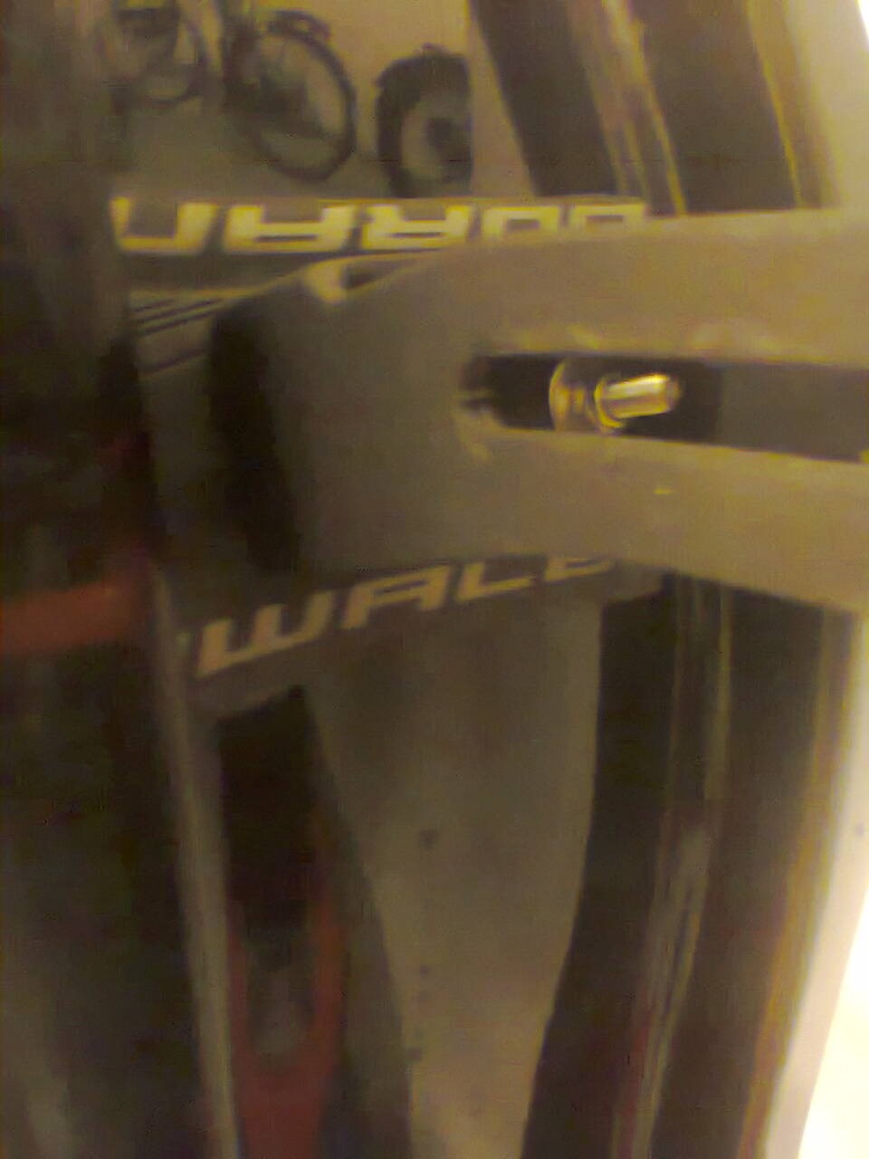

Tämä päivä onkin kulunut rattoisasti penkin kiinnittämistä miettien. Luottamus on korkealla kun veikkaan että penkki muistuttaa lopulta enempi reikäjuustoa kuin penkkiä. Eli saako reiät oikeisiin kohtiin vai onko lopulta ihan pielessä. Ei oo kovin helppoa yrittää arvoida penkin oikeaa kiinnityskohtaa, ja mahtaako sekin olla lopulta makuasia vai onko sillä penkin kestävyyden kannalta jotain merkitystä missä kohtaa esim. alakiinnike on? Tällä hetkellä yritän arvoida vain sitä ettei penkin etureuna haittaa liikaa jalkojen alas laskemista ja penkin kulman säätöä nostamatta penkin korkeutta runkoputkeen nähden. Sen takia penkin alatuki tulisi melko eteen, n. 13-14cm päähän etureunasta.

No kun ei ollut semmosta joka olis kestäny ajoa. Penkki on alaosasta jo kiinni, yläosan reiät tekemättä. Kyllä siitä kai hyvä tulee.
Penkin kiinnitykseen käytettiin muuten penkin ja kiinnikkeiden välissä vanhasta Duranosta lahdattuja renkaanpalasia pehmentiminä :D . Ratkaisu vaikuttaa ainakin tähän asti hyvältä.

Juna meni jo :wink: . Laitettiin siis Duranosta leikattuja ulkokuminpaloja väliin pehmikkeeksi kiinnityspulttireikien kera eli ei niiden pitäisi lähteä irti ja vaimentaa nitinää. Äsken kun säädettiin miehen kanssa yhdessä puomi sopivalle etäisyydelle niin siinä istuessa tuntui menneen oikeaan kohtaan ja penkin koko kallistusskaala on käytössä. Näin alkuun varmaan ajan ihan pystyssä, ehkä sitten tuntuman karttuessa voi kallistaa enempi taaksepäin.

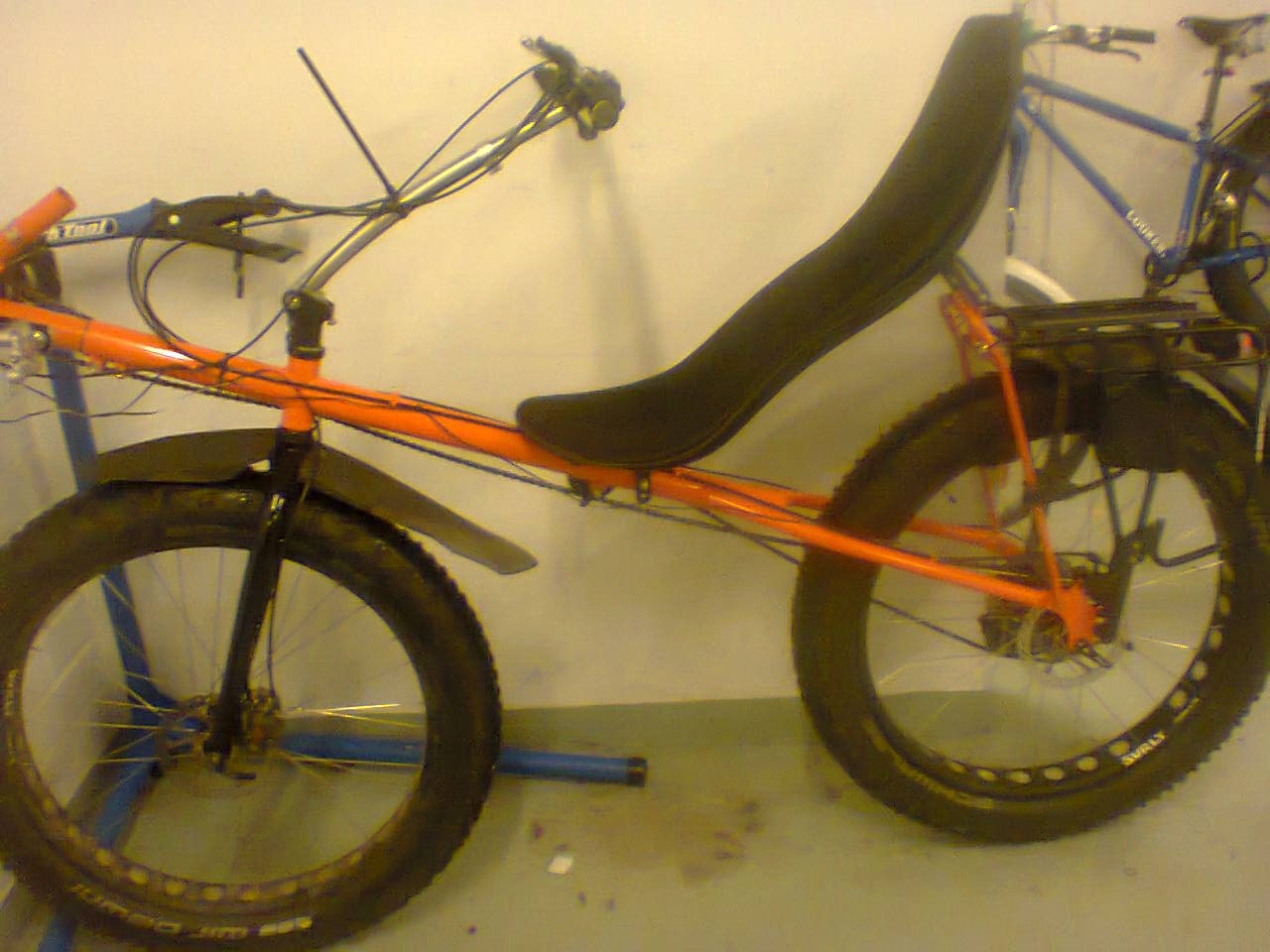

Käväsin koelenkillä pimeyden turvin :D .
Ensin oli aika haparoivaa. Istualteen potkuttelin eteenpäin ja välillä sitten kävelin, suuntana eräs rauhallinen parkkialue. Siellä sitten kokeilin ja kesti vähän aikaa epäuskoisena koittaa lähteä liikkeelle, mutta vihdoin se onnistui. Aika haparoivaa aluksi ja ohjaus tuntui herkältä, mutta kun aloin luottaa pyörään niin ohjauskin vakaantui. Ekan kerran pysähtyessä kyllä säikähdin että eikö se maa tule ikinä vastaan, jatkossa pysähtyessä varauduin venyttämään jalkaa kohti maata.
Jonkin aikaa ajettua alkoi kyllä tuntua että ajoasento on liian pysty, joten saatan aika pian laskea penkkiä alemmas. Toivottavasti sitten vielä ulotun maahan asti.
Tanko saattaa mennä myös vaihtoon. Jotenkin en vaan ole oikein ikinä tottunut suoraan tankoon oli se sitten missä pyörässä tahansa. En vaan saa luonnollista asentoa käsille ja tuntuu että jarruttaminenkin on jollain tapaa tehotonta. Varastossa on muutama taivutettu tanko joita kokeilla tilalle.
Toi penkin takatuki mua kyllä vähän mietityttää. Voi olla että on vaan kiristämisen tarpeessa mutta aloin miettiä että kai toi rakenne kestää kun ei ole kiinteästi hitsattu kiinni vaan alaosastaan pulteilla. Tuntui et rivakammin liikkeelle lähtiessä jousti, liikkeellä jo ollessa en huomannut mitään erikoista.

ViestiKirjoittaja PW » 29 Loka 2017, 20:58
Jos penkin etureuna rajottaa jalan saamista maahan, siitä vois ehkä leikata palan pois, molemmilta puolin. Oman kokemuksen mukaan helpottaa pysähtelyä ja pyörän päältä nousua.

ViestiKirjoittaja jviirret » 29 Loka 2017, 21:32
On tuo takakolmio kyllä aika hurjan näköinen, kun ei ole kolmio ensinnäkään :shock: penkin kiinnitysraudan ja ylempien haarukkaputkien välinen liitos on kuin sarana, ei ole ihme jos tuntuu joustavan. Mitä loivempaan kulmaan, eli lähemmäs haarukka putkia penkin laskee sitä tukevampi rakenne.

ViestiKirjoittaja Wacky » 29 Loka 2017, 21:38
Ittelläni oli takatuki sijoitettu niin että siitä tuli lähes suora viiva kolmen pisteen kautta jolloin vääntelyä ei juuri tullut. Tuolla sijoittelulla sä varmaan saat tuon takatuen vääntämään penkin rikki.

ViestiKirjoittaja Premnas » 29 Loka 2017, 21:39
Joo, täytyy varmaan laskea ihan alas ja kokeilla miten ajo sillä tavalla luonnistuu ja samalla kokeilla kiristää nuo pultit. Ehkä joku jäykiste jossain välissä voisi pidemmän päälle olla mukava lisä.

Siis oliko toi oranssinen tuki enempi etuviistoon kuin pystyyn sulla vai miten? No sepä tässä mietityttää et ei toi varmaan penkille oo hyvästä.
