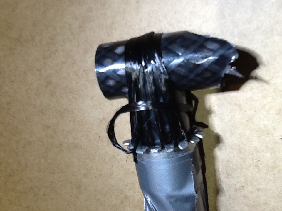

Hiilikuituputki on hyvin helppoa työstettävää, etenkin hiottavaa. Putkien muodon t-liitoksiin sai hyvin helposti pylväsporakoneessa "timanttireikäsahalla" jossa 32 mm paksuus. Sillä ei kuitenkaan saanut terän syvyysrajoitteen ja kallistusohjaimen ongelmien takia kovin jyrkkiä sovituksia. Niitä varten tein "tube notcherin" eli laitoin 32 mm putken päälle santapaperin ja sitä pyörittämään akkuporakoneen. Kulmaraudasta ohjuri jolla sai esimerkiksi takahaarukkaan symmetriset kallistukset molemmin puolin. Santapaperi riitti hyvin koko projektiin ja upposi putkeen hyvin.
Putkien tarkat sovitukset helpottivat merkittävästi kasaamista. Hiontaa, pölynpoisto, rasvanpoisto ja hyvälaatuista epoksia väliin. Kun oli kuivanut niin sitten liitoksen vahvistus.

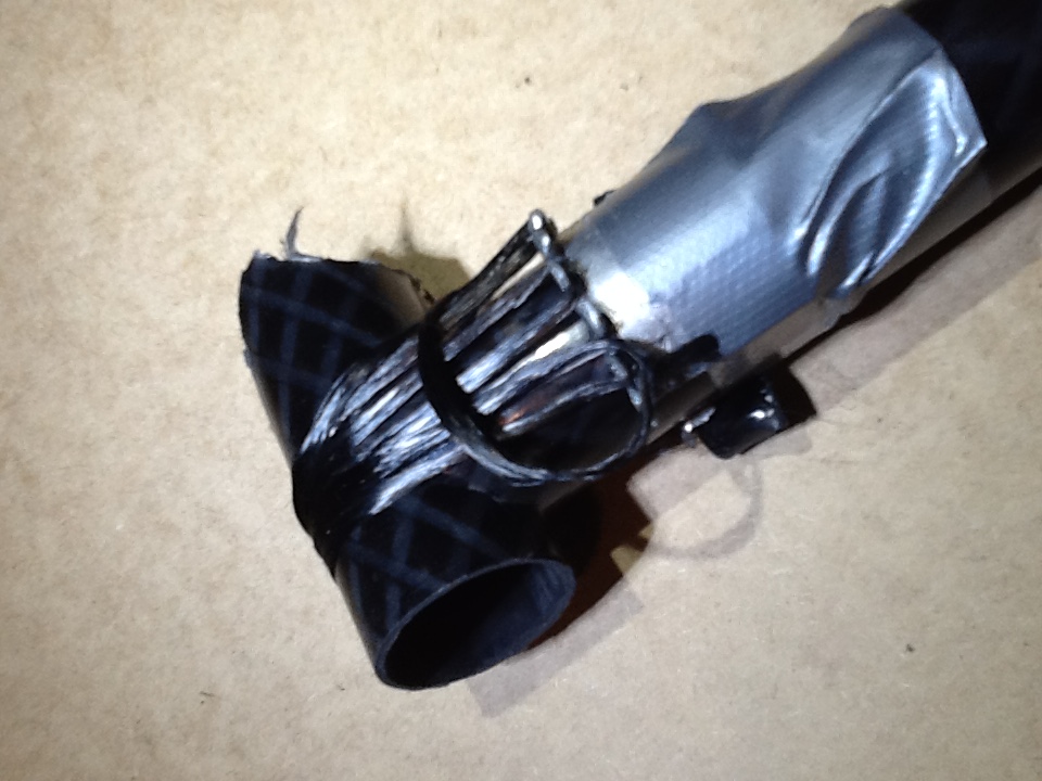

Liitoksen vahvistuksen suhteen mietin miten rasitus kuhunkin liitokseen kohdistuu, on aivan eri asia vahvistaa venyttävien tai vääntävien voimien suhteen kuin puristavien. Helpommaksi totesin leikata hiilikuitukankaasta jossa kuidut on yhteen suuntaan noin 6 x 10 cm palan, taittaa se kaksikerroin ja läntätä liitoksen yli. Kiinnitys vain sähköteipillä. Jos tarvittiin arvioni mukaan parempaa tukea, em. lisäksi laitoin kuvassa näkyvät alumiinipeltiläpykät teipillä kiinni ja niiden lovien kautta pujottelin erillistä kankaasta purettua hiilikuitulankaa samoin kuin tehdään rottinkihuonekalujen liitokset. Langan sai kireälle etenkin kun lopuksi kiersi lankaa putken ympäri.
Kankaan palat käsittelin liimalla toiselta puolelta. Toki Kerros liimaa pensselillä vahvistettavaan kohtaan ja vielä päälle. Tämä ymmärtääkseni riippuu epoksista, juokseva laminointiepoksi tunkeutuu hyvin ja sen saa parin kerroksen läpi. Ilmakuplat on hyvä saada pois eli jos hifistelee niin päälle reitetty muovikalvo, jotain pehmentävää kuten imuhuopakaistale ja päälle komprimoiva teippi.

Taisin selittää ylimalkaisesti. Langan kiteälle saamiseksi kiinnitin siis tuon alumiinipellistä tehdyn langanpitimen tilapäisesti kiinni, kuvassa jeesusteipillä. Kiinnittimessä on paljon hahloja tai koukkuja joiden kautta lankaa voi kierrättää. Nain lankaa saa paremmin siihen suuntaan kuin miten rasitusten ajattelee siihen liitokseen tulevan. Lopuksi vielä lankaa putken ympäri, kiristää vielä siinäkin vaiheessa. Epoksia aina siloin tällöin väliin. Liiman kuivuttua alumiininen pujotin pois ja liitoksen siistiminen terävällä veitsellä, viilalla ja hiontapaperilla. Lankaa menee 1 -2 metriä, kuinka vahvan haluaa. Päälle sitten vielä venyvää esim. sähköteippiä kireälle ja paljon. Varmaan on muitakin tapoja mutta tällä ainakin onnistuu.

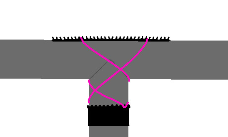

Kuidut saa "hahlottimella" putken suuntaisiksi, mutta myös ristiin yksinkertaisesti vetämällä kuidun kierteellä eri puolella putkea sijaitsevaan hahloon. Toiseen kerrokseen sitten vastakkaiseen suuntaan kiertävät kuidut. Tällä keinolla saa liitoksesta myös sivusuunnan taivutusta ja vääntöä kestävän. Silti jotenkin kaipaisin noita "hahlottimia" myös poikittain liittyvään putkeen. Poikkiputkeen sopisi kapea kampamainen suikale liitoksen vastapuolelle poikkiputken taakse pitämään sivulle vedetyt kierrokset paikoillaan. :roll:
Tuollaisia hahlottimiahan voisi tulostella muovista eri putkihalkaisijoille, jolloin tapit voisivat olla ohuempia ja rakenne muutenkin hentoisempi. Liukkaasta muovista tehty hahlotin lähtee helpommin irti epoksista, tai sen voi erikoistapauksessa jättää myös laminaatin sisään. :)

Tuo vastakkainen puoli juurikin on ongelma, etenkin vinossa liitoksessa. Siina käytin nuppineuloja joita tökin kiinni putkeen. Reiälle alkua dremelin miniporalla. Kokeilin kuumentamalla neulaa mutta se ei uponnut.

Toimisikohan Velkron teippi. Leikkaisi tuosta suikaleita ja liimaisi taustapuolelle ohjaamaan lankoja. :)

Tuo olisi varmaan aivan oiva materiaali ja voisijättää liitokseen. Hiilikuitulanka ov hyvin haurasta eikä sitä voisi ehkä vetää kireälle ollessaan tossa kiinni mutta veikkaan että toimisi. Se neulojen laitto on liian työläs. Hiilikuitulankaa ei taida oikein saada mistään. Minulla on iso rulla jousenjänteessä käytettävää punosta, se on kyllä hyvin vahvaa. Lie dacronia ? Sitä saa mustanakin, tein sillä yhden liitoksen ja putki taittui ennenkuin irtosi. Sitä voisi käyttää ainakin pintaan ?

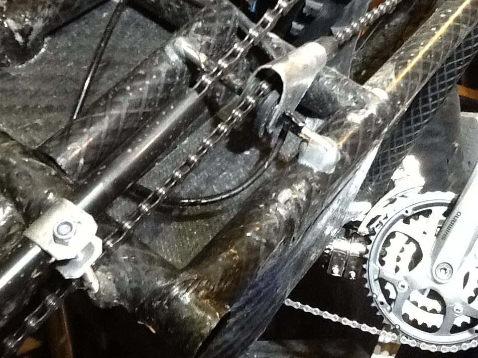

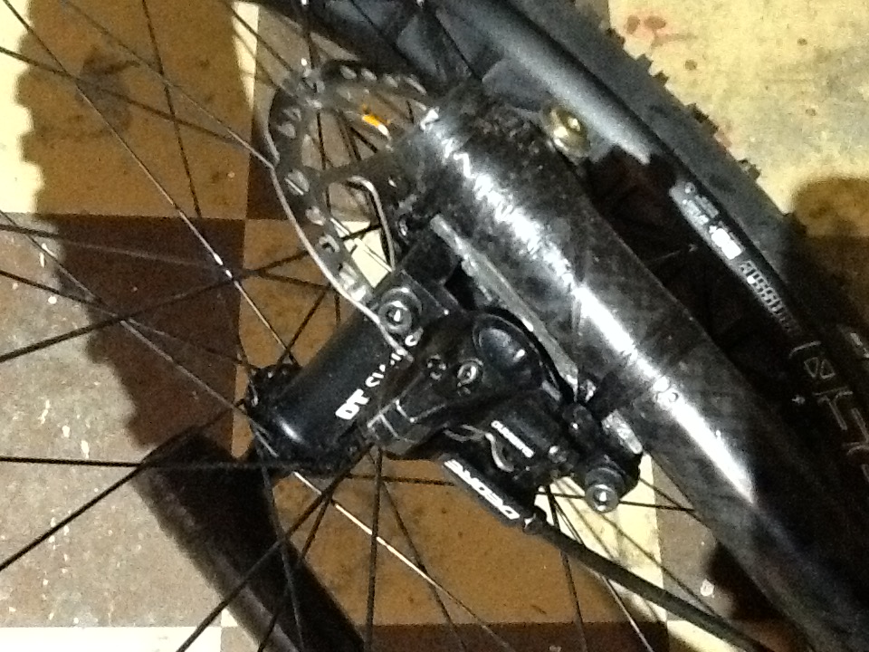

Epoksikitin (Biltema) olen kokenut hyvin hyödylliseksi, sillä voi kiinnittää melkein mitä vain putkeen tai täyttää liitoksia. Kittiä leivotaan sormissa ja se jämähtää noin 10 minutissa. Kitti on aika haurasta eikä kiinnity alustaan vahvasti. Palan voi napauttaa irti ja liimata epoksillla niin pysyy paremmin. Haurauteen auttaa helposti se että kipauttaa hiilikuitulanka jkv ympärille, tuollon kiinnitys on hyvin luja eika saa sahaamatta irti. Olen kiinnittänyt tuolla ketjupyörät, jarrusatulat, nopeusanturin ja vaijereiden ulkokuoren päät runkoon. Auttaa myös putkiliitoksissa jos niitä tekee ilman loveamista esim. kylki kylkeä vasten ristiin.
Kuvassa on istuimen alla oleva alue misä ketjun ohjain on kiini harmaalla epoksimällillä. ketjupyörän ohjain on tehty alumiinipellin palasta ja ketkuputkesta. Toisessa kuvassa pitäisi näkyä etujarrusatulan kiinnitys. Adapteri kinni satulaan, jarru pohjaan, epoksikitin muovaus. Kovettumisen jälkeen hiilikuitulankaa ympärille. Prikkoja nostamaan satulaa että ei hankaa levyn ulkolaitaa. Nopea tehdä, ainakin vielä hyvin kestänyt. Sorry iPadin huono kuvanlaatu.
