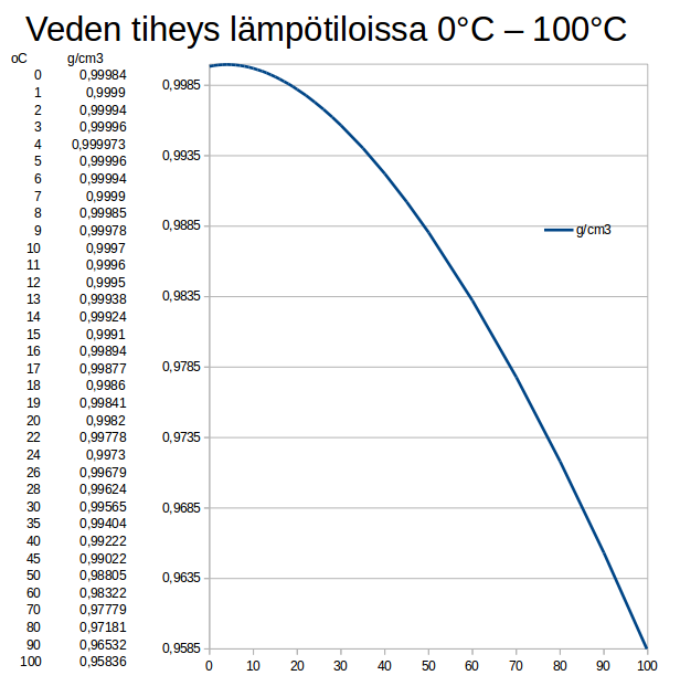

Noinkin voi tehdä, jos on kelloseppä tai joku muu hienomekaanikko ja varusteet. Helpompi tapa on laittaa puutarhaletku pystyyn pihapuuhun tai palotikkaisiin, kytkeä mittari letkun alapäähän ja lorottaa vettä putkeen. Veden lämpötilan mittaamalla saadaan taulukosta riittävän tarkka veden tiheys. Mittaamalla veden pinnan korkeus rullamitalla voidaan paine laskea kaavalla roogeehoo. Yksi metri vettä on hitusen vajaa 0,1 bar.
Tehdään varmuuden vuoksi esimerkkilaskelma kesän vesileikkeihin.
24-asteisen veden tiheys on 0,9973 eli 0,1 baaria vastaa 1,00270730974 metriä vettä. Eli tarkka kalibrointi vaatii metrin ja kolme milliä vettä per 0,1 bar. :)
