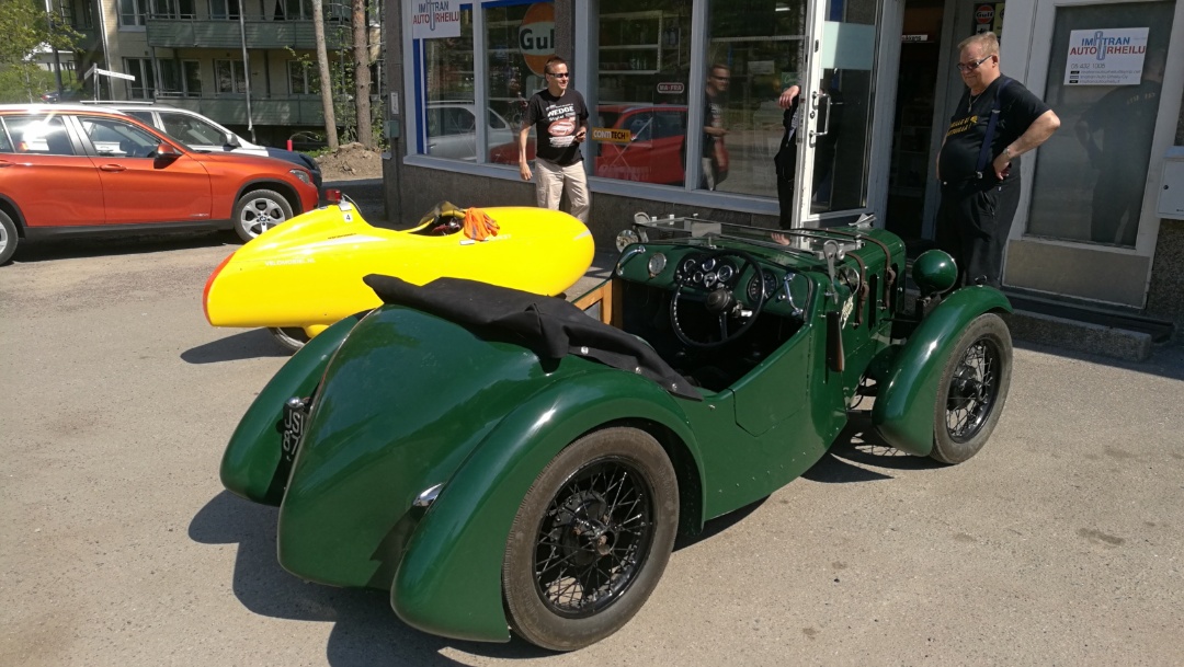

Autourheiluliikkeen eteen parkkeeras tuttu autoharrastaja Austin sevenillään. Kaksi ääripäätä, alkupään auto ja tulevaisuuden kulkupeli - tämä siis autoharrastajan suusta ;)

PW kirjoitti:4162018133416.jpg
Wau 8) Onko parista lisää kuvia ?
Viestit: 14348
ViestiKirjoittaja PW » 16 Touko 2018, 16:40
Jep, toiselta poskelta.
6v polttimoo oli vailla mut ei ollu, ite ostin crc:tä.
