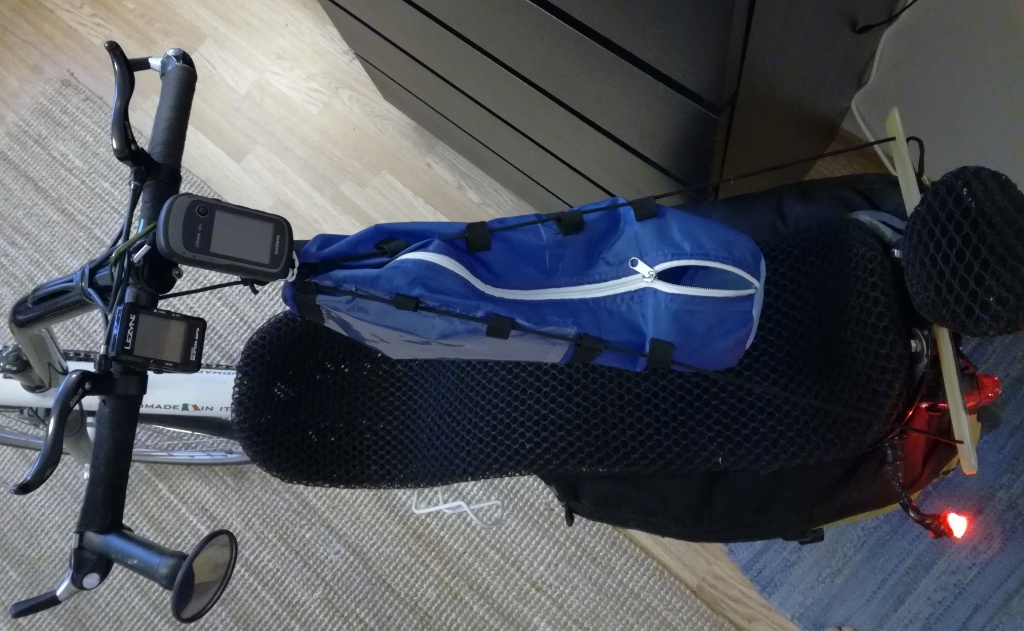

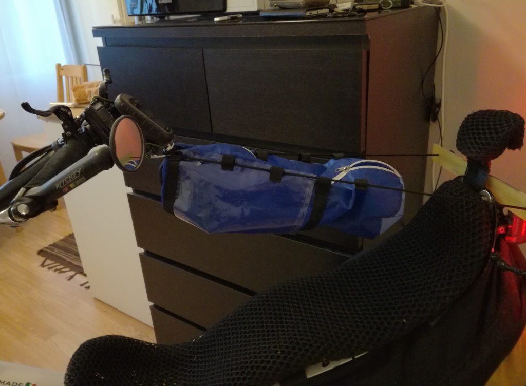

Ideoin ruokapussin ylipitkille matkoille joissa syön ajaessa. Nyörit olkapäiden yli ja ohjaustankoon kiinni. Mukana vähän kuminauhaa antamaan joustoa. Tuollainen myös keskittää ohjausta, mikä sopii hyvin tähän herkkäohjattavaan italian ihmeeseen. Premas ompeli pussin vanhan telttani suojapussista. Tuli testattua 400+ km ajossa pe-la, ja hyvin toimi, paremmin kuin sen edeltäjä vyölaukku. Lähdössä tungin patongin ja viisi sämpylää pussiin. Terpalle saapuessani puolet oli syöty :P
Toinen diy on 0.5W peräkärryn leditakavalo jonka kytkin 12V 36AH li akkuun, kirkas on. Lamppu palaa vieläkin, jos palaa yli viikon niin kelpaa Ruskaankin.

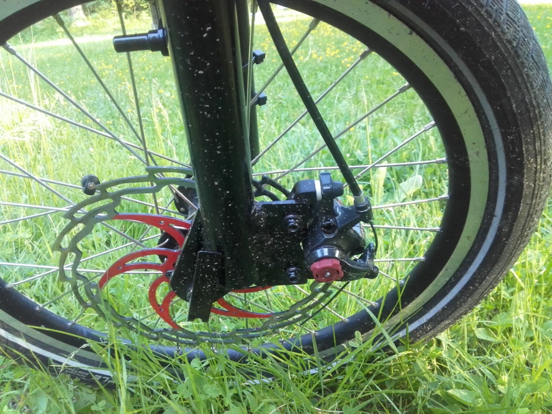

Laitetaan nyt vastaavasti tänne vaikka tuolla oli se DIY varusteluketju, mutta tämä on enempi tällasta teknistä puolta. Eli jarrukorvake cheetahiin niin että taakse sai levyjarrun.
Kuvassa ei ole vielä vaijerinkuorta ja muita osia kiinnitettynä. Olen nyt muutamana päivänä ajanut uuden jarrun kera ja vaikkei se olekaan yhtä tehokas kuin etulevyjarru niin siitä on ollut jo todella paljon iloa. Se on semmonen sopiva hidastelujarru ja saa vähän tasattua levyjarrujen palojen kulumista kun ei ole vaan tasan yksi jarru käytössä. Muutenkin tykkään että pyörässä olevat tekniset varusteet ovat käytössä eivätkä vain koristeena, no nyt on tämä jarrupuoli hoidettu :) . Nojailija käytti rälläkkää ja tigiä, ite olin lähinnä assistenttina ja sovittamassa korvaketta paikoilleen. Jarrukorvake on paksua ruostumatonta terästä, luulis kestävän. Jarrusatulaa varten on kiinnitetty ruuvien kierrepäät korvakkeeseen. Jarrusatulan etäisyyden säätöön korvakkeesta sitten erinäisiä prikkoja.

Mä kans puikkohitsillä räkäsin levyjarrukiinnikkeen Sailan Hurrikaaniin. En saanut eteen v-jarrua soviteltua oikein mitenkään, nyt toppaa...
Osat oli mitä laatikosta löytyi niin adapterin ja jarrulevyn koko ei täsmää eli noi on paikallaan soviteltu sopivaksi.
Maalia ja kuraa päälle niin on ihan hyvä :)
