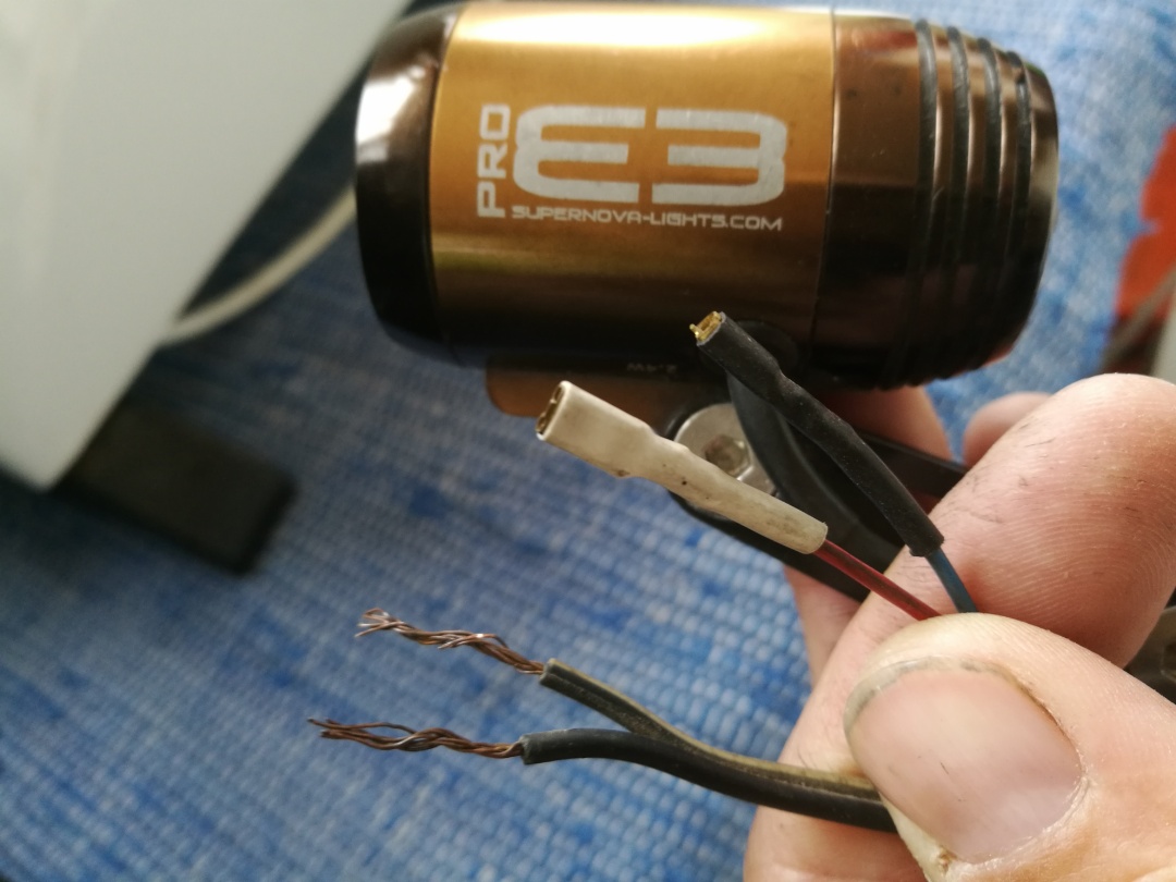

Löyty tuommonen valo, omista kätköistä. Muistelen ett ois tullu jonkun foorumipaketin mukana. 6v ja 2,4w lukee kyljessä - ihmettelen miks siitä tulee 4piuhaa? Mihin + ja mihin -? Voiko kokeilemalla mennä sököks?

Kaksi napadynamolle ja kaksi takavalolle... b) vaihtoehot että kaksi ylimääräistä olisi ohjaustankokatkaisijalle, mutta valmistajan sivuilta löytyy myynnissä vain takavaloa( https://supernova-lights.com/en/product ... l-light-2/ ), eli ensimmäinen todennäköisempi.

Ok, siis luultavasti sininen ja punanen akkuun ja mustista saa virran takavalolle - kiitos taas :)

Mä veikkaan päinvastaista. Mustat napadynamolle. sieltä tulee vaihtosähköä, joten napaisuudella ei ole väliä(akkuun voi siis kytkeä kummin päin vaan).
Tai onhan nuo johdot eriväriset. Musta ja mustavalkoinen. Samanväriset on kaikissa mun näkemissä napadynamovaloissa ollut lampun ja dynamon välissä.
Takalampun ohjauselektroniikka taas on etuvalossa ja takana ledi, jonka napaisuudella on väliä. Siksi sinne menee eriväriset johdot. Nuo eriväriset on myös ohuemmat, joten ovat suunniteltu pienemmälle virralle.
Voin olla väärässäkin...
Re: Pyörän valoista
Tuolla on kynteäohjeessa näin: "The blue and red set are to connect to the Supernova taillight."
http://www.peterwhitecycles.com/supernova.php
Eli en ollut väärässä :wink:

Eli, vaikka olis dynamolle tarkotettu, voi laittaa myös akun perään?

Ehkä. Dynamo ja akku käyttöön tarkoitetut valot myydään erikseen, mutta voi olla että tuo kestää ja toimii ihan hyvin, mutta se riippuu sen elektroniikasta. Se on kuitenkin suunniteltu siltä pohlata että sinne tulee vaihtovirtaa vaihtelevalla jännitteellä

Jep. Dynamovalo akun perässä tuskin menee rikki, toisin kuin päinvastaisessa tapauksessa, mutta saattaa olla että esim. Takavalon johdoista ei tule mitään tai jotenki muuten toimii ”hassusti”

Ledi johtaa sähköä vain toiseen suuntaan, joten kyllä tuon täytyy tasavirrallakin toimia :wink:

Ja tuossa tuli vastaus myös siihen "voinko tehdä jotain väärin ja särkeä"-kysymykseen. Väärin kytkettynä ledivalo ei pala. Eikä rikkoonnu noilla virroilla.

Ledivalo palaa väärinkytkettynä. Mun akkukäyttöön tehty tuhannen lumenin led valo kärähti napadynamon perässä, mikähän päähänpisto sekin oli kokeilla. Ei ehtinyt pyörä kuin kävelyvauhtiin niin kuului "räps" ja se oli siinä.
Eli vaikka Ledi kestää väärän napaisuuden ja vaihtosähkön niin sitä ohjaava elektroniikka ei.
