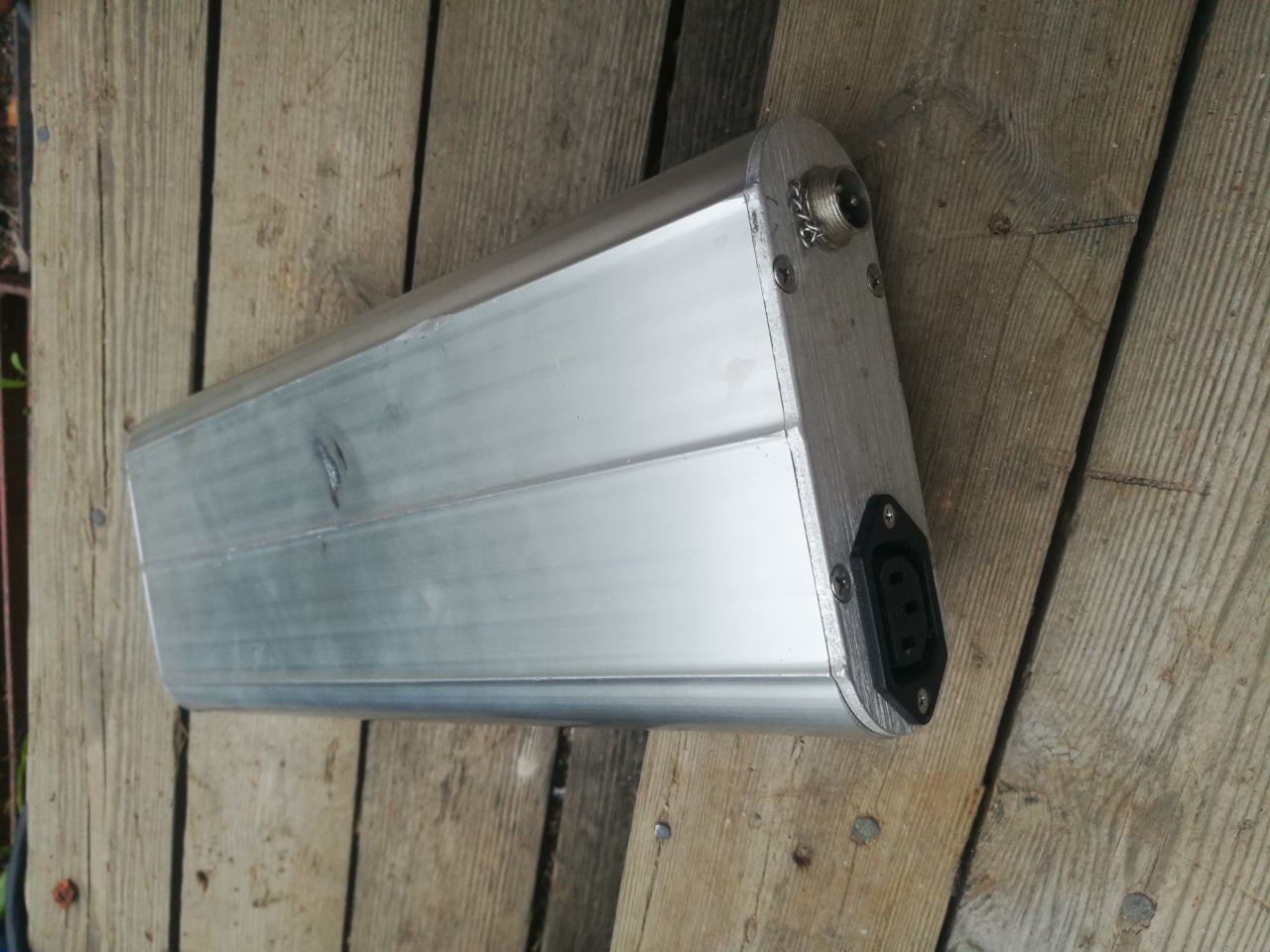

Re: Punakettu - Hase Kettwiesel
Tuommonen akku, mitään merkkiä tai tekstiä siinä ei ole. Muutaman tunnin latingissa ja laturi näyttää vihreetä.
Pitäskö sillä ny vähän ajaa, ettei jää ihan täytenä makoilemaan? Latauksen jälkeen on vähän lämmin, ei kuuma.
Viestit: 13808
No, kävitkö ajelulla?
Viestit: 17772
Ehkä kilsan :?
Viestit: 13808
Ehkä kilsan :?
Ihan hyvä. Toimii siis, kun sai sähköä. :)
