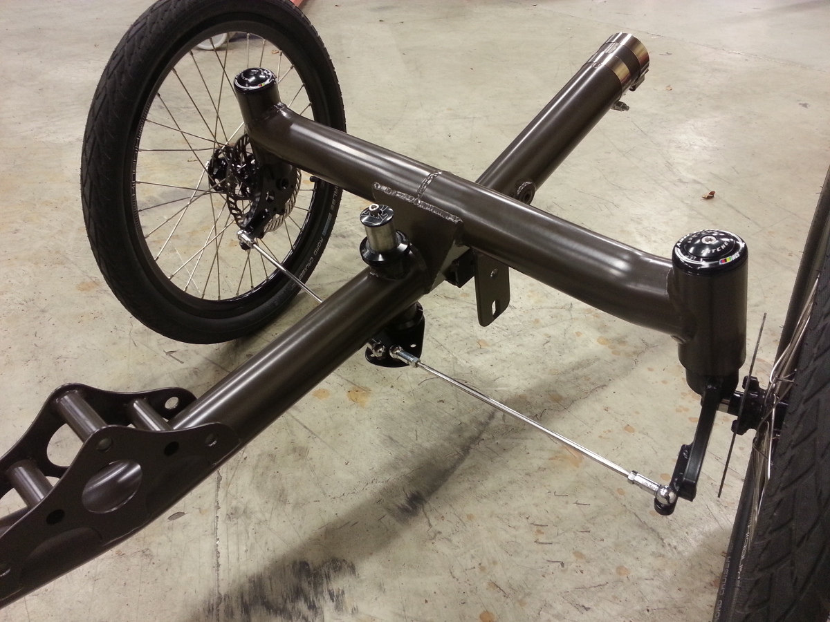

Sainpas vihdoin aikaiseksi korjata tuon jätön. Kokonaisuudessaan oli helppo ja nopea homma. Vanhat saumat varovasti laikalla auki ja poikkiputkea kääntämällä casteria lisää. Caster kulma on nyt 13 astetta. 5km testilenkillä tuntui ohjaus rauhoittuvan jonkun verran. Ei enää vipellä sivusuunnassa polkemisen tahtiin.

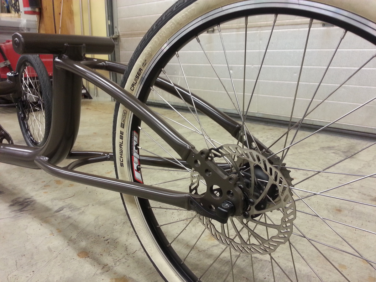

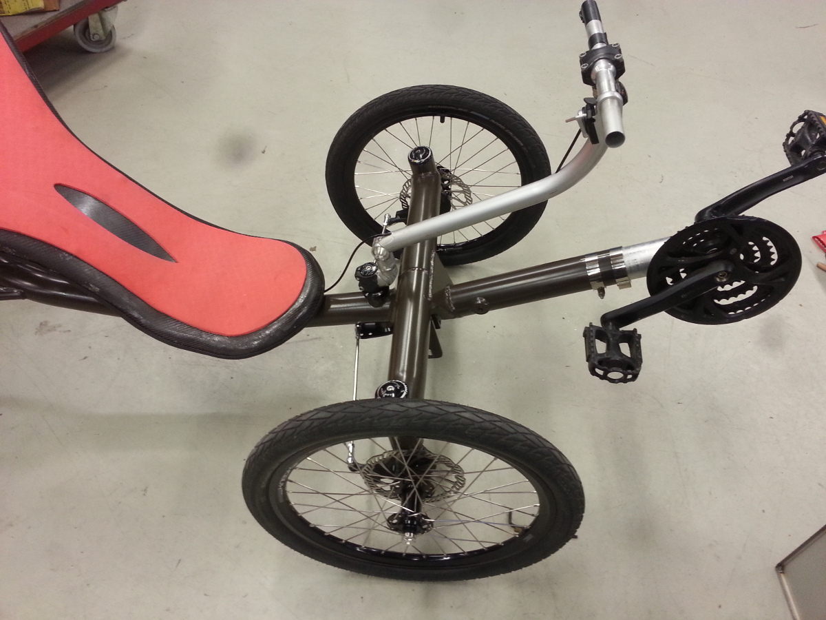

Nyt kun on runko siinä mallissa että ei muutoksia enää toivottavasti tarvitse tehdä niin uskalsin pölläyttää pulverin pintaan.
Väri vaihtoehtoja ei hirveästi ollut hyllyssä eikä viitsinyt lähteä erikseen tilaamaan mitään. Kuva väristää värin täysin. Satiini ruskea luki pakkauksen kyljessä mutta eipä tuo pinta mielestäni satiinilta suuremmin vaikuta. Omaan silmään ihan ok väritys kuitenkin.
Muut osat sai matta mustan pinnan. Eilen aloitin jo kasaamaan.
Jäi vielä kesken kun täytyy vielä hipistellä muutamia osia.
https://www.dropbox.com/s/1zydx8qrraeu1 ... .jpg?raw=1
https://www.dropbox.com/s/fbaq4vd0gtt7q ... .jpg?raw=1

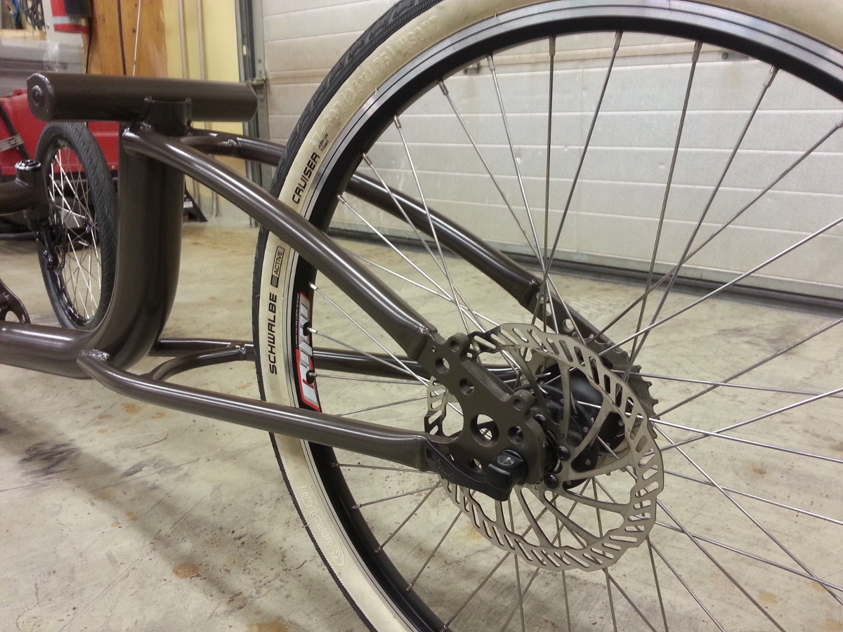

Taas on aikaa kulunut mutta jotain pientä tullut tähänkin tehtyä muiden projektien ohessa. Ohjauspylvääseen tuli tehtyä nivel uusiksi vanhan oltua turhan heppoinen. Nyt toimii iha näppärästi pikalinkulla kirististys ja on tukeva. Istuinta yritin siistiä ja se sai uuden lakkauksen pintaan. Sisko ompeli nahka päällysteisen tyynyn. Mietin pitkään onko virhe valinta kun varmasti hiottaa selkää jos tosissaan alkaa polkemaan. Mutta tähän tuli hommattua 750w sähköavustin niin jääköön tämä sellaiseksi kesäillan fiilistely peliksi. Kuntoilut suoritetaan sitten pystärillä metsässä. Tällä hetkellä vielä keskeneräistä jarrujen laitto ja sähköjen virittely. Lokasuojat ajattelin vielä kuiduttaa kun sopiva aika löytyy. Akkuteline täytyy myös vielä tehdä penkin alle.
