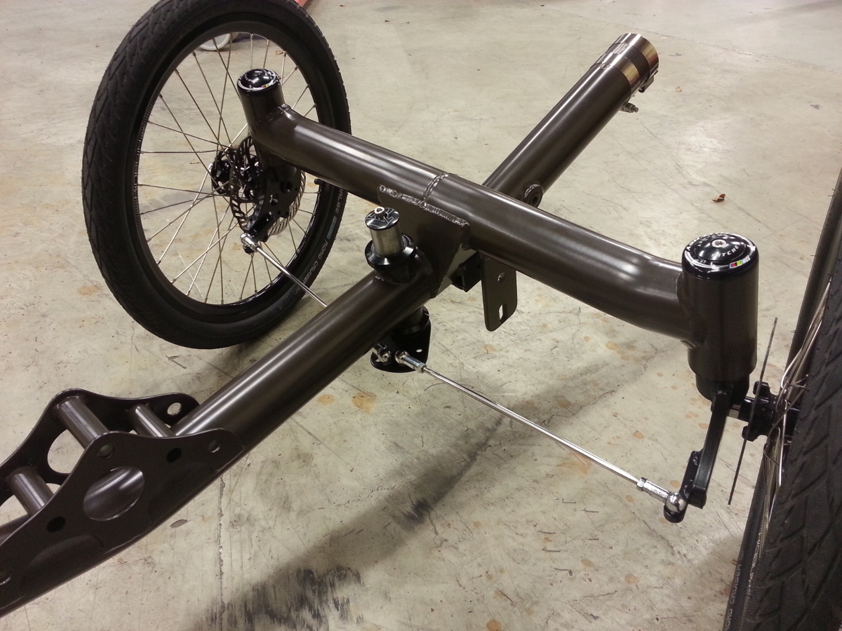

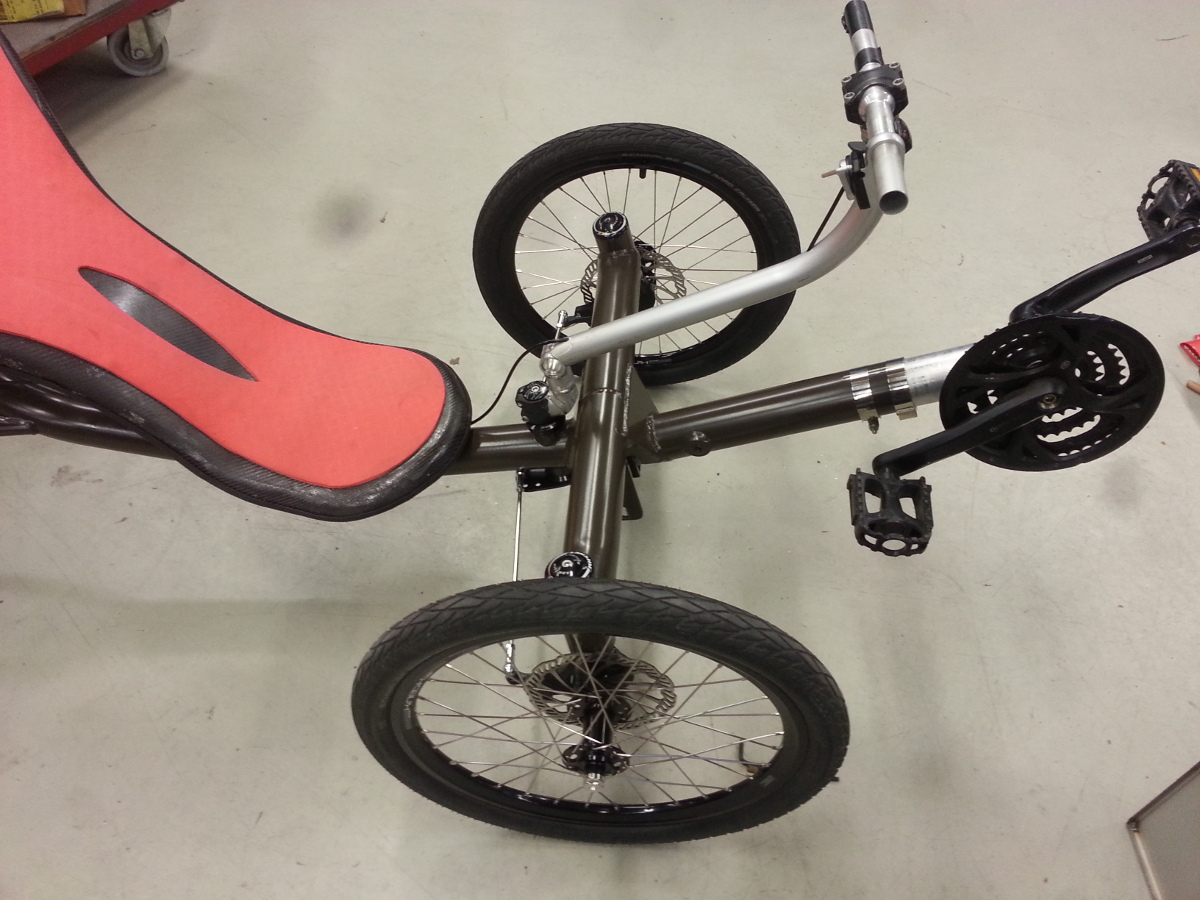

Nyt kun on runko siinä mallissa että ei muutoksia enää toivottavasti tarvitse tehdä niin uskalsin pölläyttää pulverin pintaan.
Väri vaihtoehtoja ei hirveästi ollut hyllyssä eikä viitsinyt lähteä erikseen tilaamaan mitään. Kuva väristää värin täysin. Satiini ruskea luki pakkauksen kyljessä mutta eipä tuo pinta mielestäni satiinilta suuremmin vaikuta. Omaan silmään ihan ok väritys kuitenkin.
Muut osat sai matta mustan pinnan. Eilen aloitin jo kasaamaan.
Jäi vielä kesken kun täytyy vielä hipistellä muutamia osia.
https://www.dropbox.com/s/1zydx8qrraeu1 ... .jpg?raw=1
https://www.dropbox.com/s/fbaq4vd0gtt7q ... .jpg?raw=1
