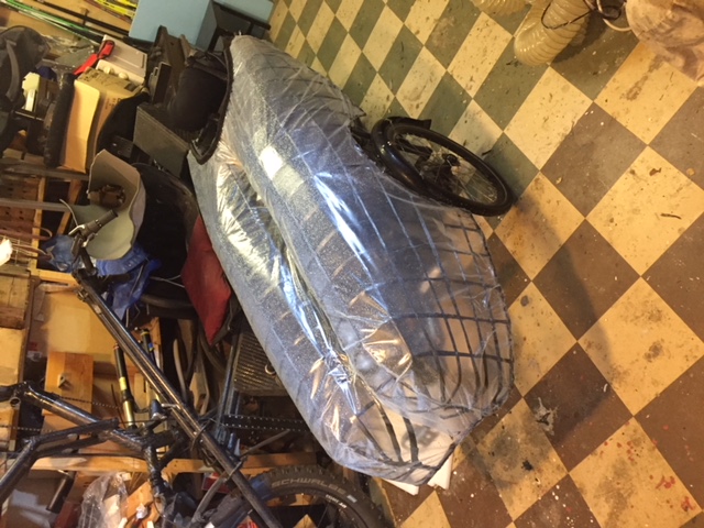

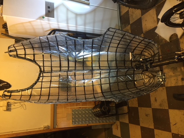

Projektin eteneminen on jkv takunnut kun aikaa ei oikein ole ollut. Katteen asemoinnissa oli molemmissa päissä säätöä niin että turhaa tilaa ei jäänyt mutta polvet ja kengät sopii liikkumaan. Edestä siis kiinni keskiön eteen yhdellä saranalla ja ollapäiden takaa mol. puolin istuimen selkänoja tukiputkiin.
Kokeilu- ja testausversio, jonka päälle kuumaliimalla laitoin muovikalvoa. Kate on nopea irrottaa ja kiinnittää, yksi pultti auki, kestää noin puoli minuuttia.
Sisäänkäynti on hyvin helppoa, kate sitä haittaa yhtään, perinteisesti jalat etuakselin etupuolelle ja istumaan. Kate on yllättävän tukeva, ei resonoi tai lisää ääntä, kolise tai värise. Kestää tuulenpuuskia ilman hetkumista. Kolme sadelenkkiä, elilen viimeinen, pitää hyvin kuivana. Paino noin 1,2 kg.
Kovemmalla sateella tarrakiinnitteinen sadetakista leikattu aukkopeite (takin etumus, kaulus, huppu) täydentää hyvin sateenpitävyyttä.
Viestit: 17993
Re: täysjousitettu (lähes) tadpole trike hiilikuituputkesta
Joku tekee, toiset meinaa - on hieno.
Viestit: 7868
Iso peukku tälle!
hjv1527
Viestit: 124
Viesti Kirjoittaja hjv1527 »
Vakuuttavan näköistä tekemistä.
-Harri-
Flevobike
Vaikka tein takaboxin kanaverkolla, kontaktimuovilla ja polyuretaanivaahdolla, henki tässä on samankaltainen kuin minulla oli. Minullakaan ei tullut ylimääräisiä ääniä ajossa.
