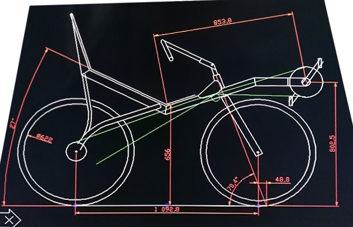

Oli taas niin kuuma päivä ettei ulkona voinu mitään tehdä. Aikani kuluksi sit hahmottelin kaverille fillaria, et josko sellaisen hänelle jossain välissä takasis. Itte kun ei näköjään saa sellasta aikaseks mut kovasti vaan haaveilee.
Mbb-hän se olla pitäs, mutta josko nyt ei ekaks nojakiks sit kuitenkaan. Voi kaveri vielä säikähtää ajoharjoittelua ja kääntyä vielä hauraassa uskossaan ja palata pystäreiden kadotettuun tuonelaan!
Tollanen perus semi nopea, kohtuu helppo ajettava hairaaseeri olis kiikarissa kevyelle 180 cm kaverille. Runko viiskymppistä mitä käteen sattuu löytymään teräsputkea.. Pistääkö joku jollekkin pahasti silmään? Esim istuinkorkeus?
Kuva napsastu kännyllä tietsikan näytöltä. Sorke!

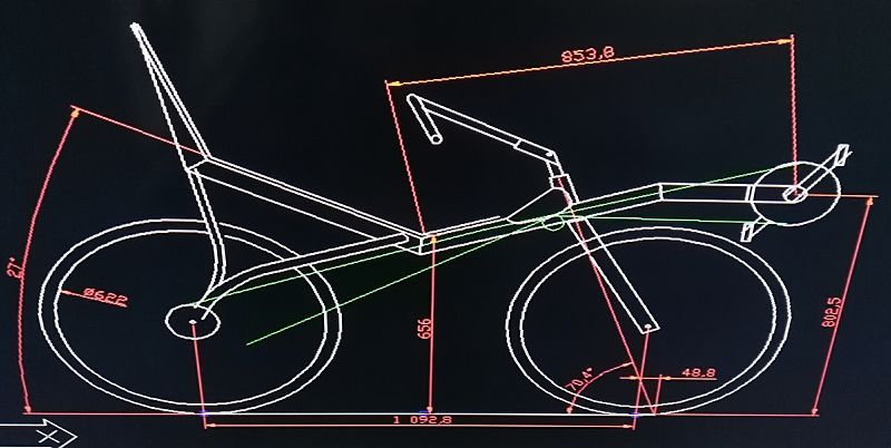

Korjasin kuvaa, niin on mukavampi katsoa.

Ihan hyvältä näyttää mun silmään. Penkin tuki alapäästä ehkä vähän takana - saattaa kuopat iskeä vähän selkään? Tuota etummaisinta runkoputken mutkaa siirtäisin lähemmäs emäputkea esteettisistä syistä vai onko se vaakasuora poljinetäisyyden säätämisen takia?
Re: Harjoittelupyörä
Itse saattaisin tehdä tuon niin etten laskisi keskiötä vaan laittaisin sen suoran puomin päähän, tai ainakin pitäisin puomin suorana.
Koska mitä kauemmas kammet, polkimet ja kantapäät saadaan etupyörästä, tulee ajamaan opettelevalle vähemmän "tilanteita" kuin lähemmäs lowracer-tyylisellä nojakilla.

Juu ei keskiö tosta ainakaan enempää alas tule. Oottaa sit ketjut ja kammet yms vaan renkaaseen. Toikin pikku mutka on vaan asentoon totuttelua varten. Itellä jo sen verran tatsia tohon asentoon että itelle ainakin laittaisin suoran putken päähän.
Aika näyttää tulleeko tästä ylipäätään mitään. Hieman on tahtotila vielä hakusessa tällä rojektilla.
