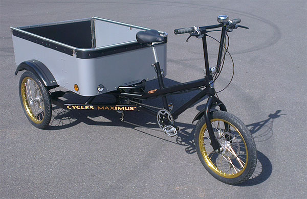

Tuollaistako tässä halutaan?

jees, tuo alkaa olla sitä mitä ajattelin. siellä
näytti olevan muitakin versioita aiheesta.

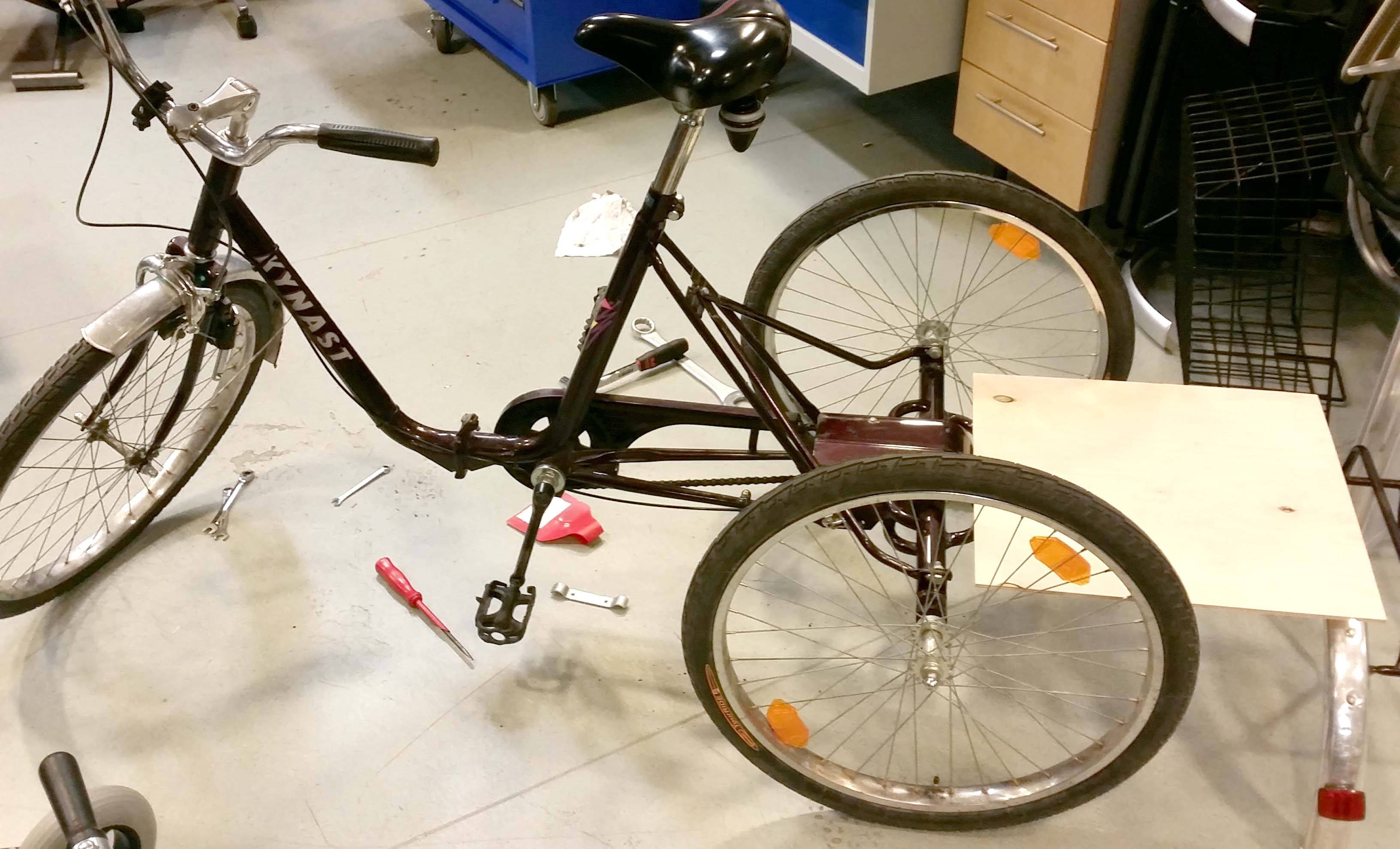

Mulla alkaa juuri projekti, jossa teen tuollaisesta senioritrikestä enemmän tavarapyörän ihan vain riisumalla takaa turhat himmelit ja kiinnittämällä tarpeelliset tukiraudat joihin vaneria. Peräylitys tulee kasvamaan, kuten myös osa tavaratilan pohjasta madaltumaan (heti taka-akselin takapuolella). Mulla on parikin Kynastia, toisessa kelpaa ohjausgeometria pienillä muutoksilla mutta toinen tulee muuttamaan muotonsa noja-malliseksi, tai jopa veloksi. Noissa on tasauspyörästö taka-akselilla, tykkään ratkaisusta.

Tuossa vähän hahmotelmaa lavasta. Sisäleveys n. 60 cm, pituus vaikka 100 cm. Taka-akselin alapuolelle saisi n. 20 cm korkean hyllyn vaikka betonisäkille? Laidat nostaisin ainakin satulan tasalle. Etupyörän tarakkakin on tarkoitus sovittaa ja kammet vaihtaa parempiin. Kunhan löytyy sopiva (pienempi) eturatas, tiuhaa pitää olla jos lasti on iso.
Re: lavapyörä ...
Haa, taittomallinen lavapyörä!
Mahtaa olla hirveä ajettava lastattuna, jos lavasize=85[/size] on taka-akselin takana.

Ehkäpä kannattaisinattaisi hetki nähdä vaivaa että saisi kuorman painopisteen edes liki tukikolmion sisäpuolta.
Ja vaihtoedothan on siirtää takarenkaita taaksepäin, lavaa eteenpäin, tai sit lyhentää lavaa takareunasta.
Tietty lastaamalla myös eteen kamaa tilanne muuttuu..

Joo, ei parane kovin taakse betonisäkkiä pistää. Se toinen Kynast josta teen nojapyörän, on niin taaksevedetyllä ajoasennolla jo rungon puolesta, että oli tuskaa ajella se pajalle. Ihmettelen että niitä sitten tarjotaan senioreille ym. Tässäkin oli ohjainkannatin käännetty taaksepäin ja tangolla vedätetty vielä lisää että satulassa istuja edes yltää sarviin :shock:
Tämä vanhempi onkin ihan siedettäväksi tehtävissä, kattoo nyt mitä tuolle taka-akselille uskaltaa kuormaa antaa.
