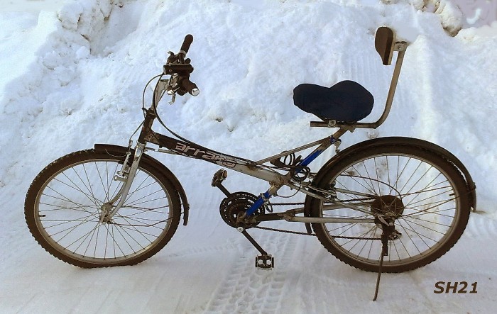

Esitetty ongelma ei ole ongelma koska noiden apupyörien varassa ei ole tarkoitus ajaa vaan ne ottaa vastaan jos alkaa kaatua.
MM
Viestit: 305
Re: SH21
Viesti Kirjoittaja MM »
"En ollut väärässä. Valitsin vain sanani ajattelemattomasti." Mutta eikös kuitenkin taka-akselilinjasta poikkeava asennus aiheuta teli-ilmiön, joka on ratkaistu kääntyvällä takapyörällä siinä kolmipyöräisessä oppilastyöprotossa, jossa vetävä pyörä on etu- ja takapyörän välillä. Kallistuva ja toisen puolen apupyörästä tukea ottava pyörä pyrkii kai kaartamaan kallistuksen suuntaan ja kun rakenne sallisi vain suoraan ajon, ts. apupyörä estää kaartamisen, lisää se taipumusta kaatua apupyörän yli.

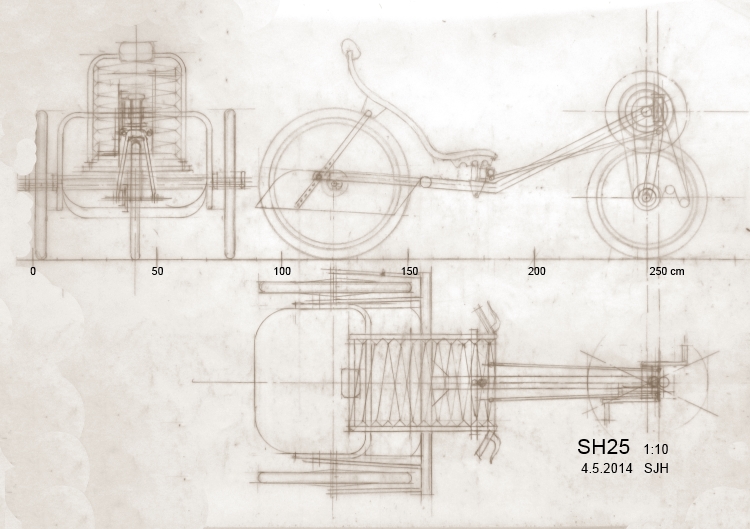

Niin, en missään tapauksessa rupea tekemään pystytrikeä, kun nyt syksyllä alan rakenteleen SH25:tä:
Kaveri saa Kelasta tai jostain muusta vammaisavustusta ja ehdotan, että hänelle hankkitaan edellä olevista vaihtoehdoista alemman. Siinä on sekin hyvä puoli, että sen taluttaminen helpompaa. Kun apupyörät olivat paikoillaan, oli taluttaminen tosi hankalaa.

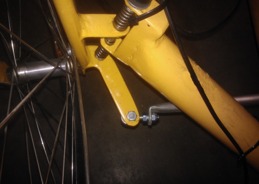

Täytynee antaa kokeilla SH22:ta. Varmasti sopisi muuten hyvin, mutta vieminen urheiluvarastoon liian kapean oven vuoksi tuottaisi vaikeuksia.
Kai on niin, että valmistajat eivät ole niin kiinnostuneet eivätkä edes tiedä aurauskulmien merkityksestä. Liekö niiden pystytrikeissä säätömahdollisuuksia laisinkaan. Täytynee asiaan perehtyä.
Aurauskulman säädön voi portaattomasti ehkä yksinkertaisimmin tehdä näin:
SH23 raidetanko.jpg (385.1 KiB) Katsottu 5082 kertaa
Re: DIY projektit listana
20012013 SH21.jpg (106.41 KiB) Katsottu 3706 kertaa
