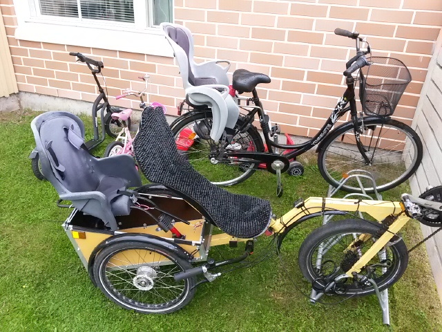

Vävypoika otti flevon käyttöön. Lastenistuin passasi pienellä sovituksella.
Re: TÄH! (TÄysjousitettu Hipsu) josta tuli Flevo trike
Tuohan on hieno ja turvallisen näköinen viritys lapsenkuljetusajoneuvoksi. Ei mene jalat pinnojen väliin ainakaan kovin helposti. :) Millä tuo tappi lavan keskellä on kiinni rungossa?
Viestit: 7852
Tappi on hitsattu 60x60x4mm levyyn. Vastaava levy on runkoputken alla. Kiinnitys neljästä nurkasta M6 läpipulteilla.
Kuulostaa järkevältä rakenteelta, jonka voi vieläpä purkaa pois, kun sitä ei enää tarvitse. :)
