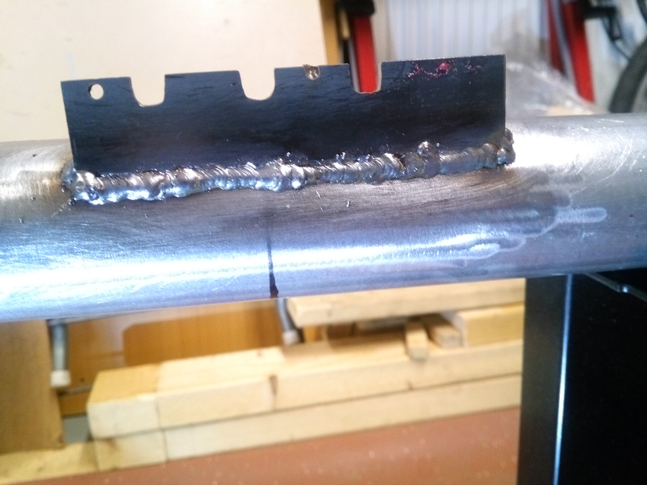

ViestiKirjoittaja samuel » 19 Helmi 2019, 20:18
Keltaisella vatupassilla runko pystyyn ja vihreällä penkin tukiraudat vaakaan.
Kun edes tällasta saumaa kun tulis joka kerta :roll:

samuel kirjoitti:Keltaisella vatupassilla runko pystyyn ja vihreällä penkin tukiraudat vaakaan.
Nyt alkaa jo olla vähän liikaa. Kaksi vatupassia. Ei meillä täällä kaukana idässä ole kuin yksi. PW lähetti sen mulle just postissa. Joten saattaa olla jo hukassa.
Viestit: 1064
Re: Pitkä paksutin, LSL
ViestiKirjoittaja samuel » 19 Helmi 2019, 22:01
:D :D. Sascha on sen verran kiero ja viutilo joka suuntaan niin aattelin suorempaa tällä kertaa.
