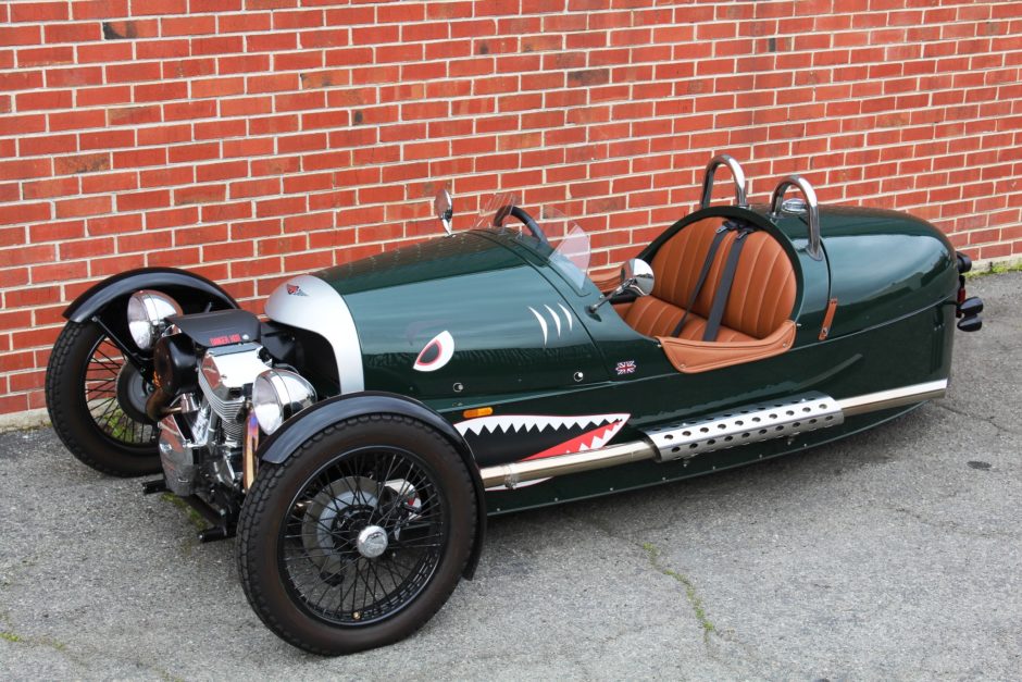

Joose jo tuossa sanoikin, mutta polkupyörän kiekoille positiivinen camber asettaa aika suuren haasteen sivuttaisvoimien vuoksi. Normaali swb tadpolessa ei tule mitkään kiekot kestämään positiivista camberia, koska painoa tulee paljon ja sillä kun vielä kurvaa reilusti, niin kiekko hajoaa varmasti. MUTTA. Jos tekee pitkäakselivälisen "morgan" henkisen retropelin, niin tässä positiivinen camber onnistuu, koska etukiekot ovat kaukana (=vähän painoa ja pitoa) ja painopiste lähellä takakiekkoa eli ajoneuvo kaatuu ennemmin kuin etukiekko hajoaa. Ja kiekoiksi vielä jo moneen kertaan aiemmin suosittelemani 48 pinnaiset BMX kiekot. Isommat ja vähempipinnaiset tuskin tulevat kestämään pidemmän päälle.
Tää on lähellä mun suunittelu sielua. Ei mitään nopeeta . Mutta vanhaa apinoiden . 8)
