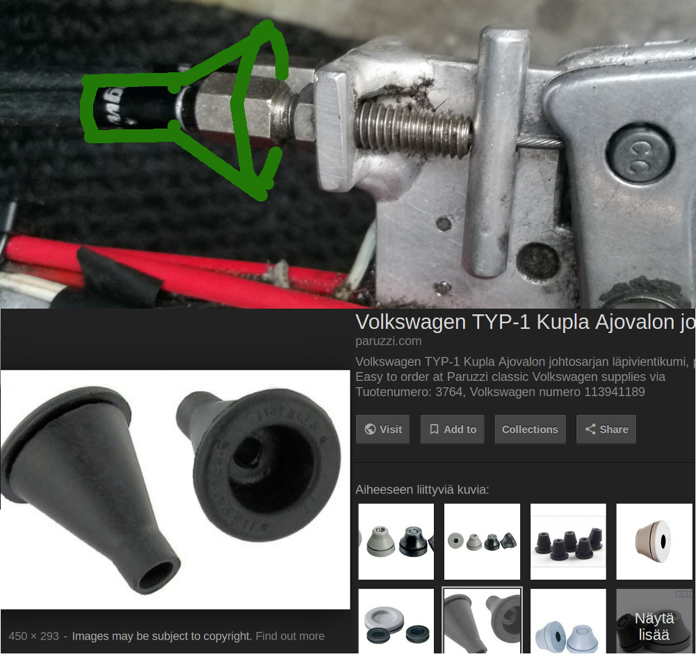

Kiitos kuvasta.
Käy kumikaupassa ja osta läpivientikumit molempiin vaijereihin. Kalvoläpivientikumista kun leikka sen kalvon pois, saa siitä pienen suppilon. Jos haluaa hifistellä, voi ostaa kuplavolkkarin ajovalon johtojen läpivientikumin, mutta kalvoläpivientikumin saa helpommin ja halvemmalla.
Jotenkin näin. Suppilo voi olla vaijerissa vähän alempana normaalisti, mutta kun tarvitaan viinahuikka vaijerille, suppilon voi vetää aivan ylös, nostaa ohjainvarsi mahdollisimman pystyyn, venyttää sormin vaijerin kuorta alas päin ja kaataa taskumatista pontikkaa suppiloon. :mrgreen:

No tuohan olis hyvä jos suppiloita on viel valmiina.
Viestit: 13833
Onhan noita. Teillähän lapsiperheenä on varmaan tuttipullon tuttejakin vielä jossain. Sellaisen kun kiristää kumilenkillä vaijerikuoren ympärille, niin pääsee jo huomenna juottamaan vaijeria. :)
