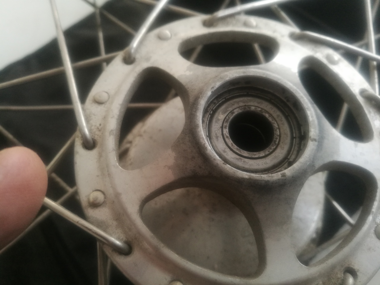

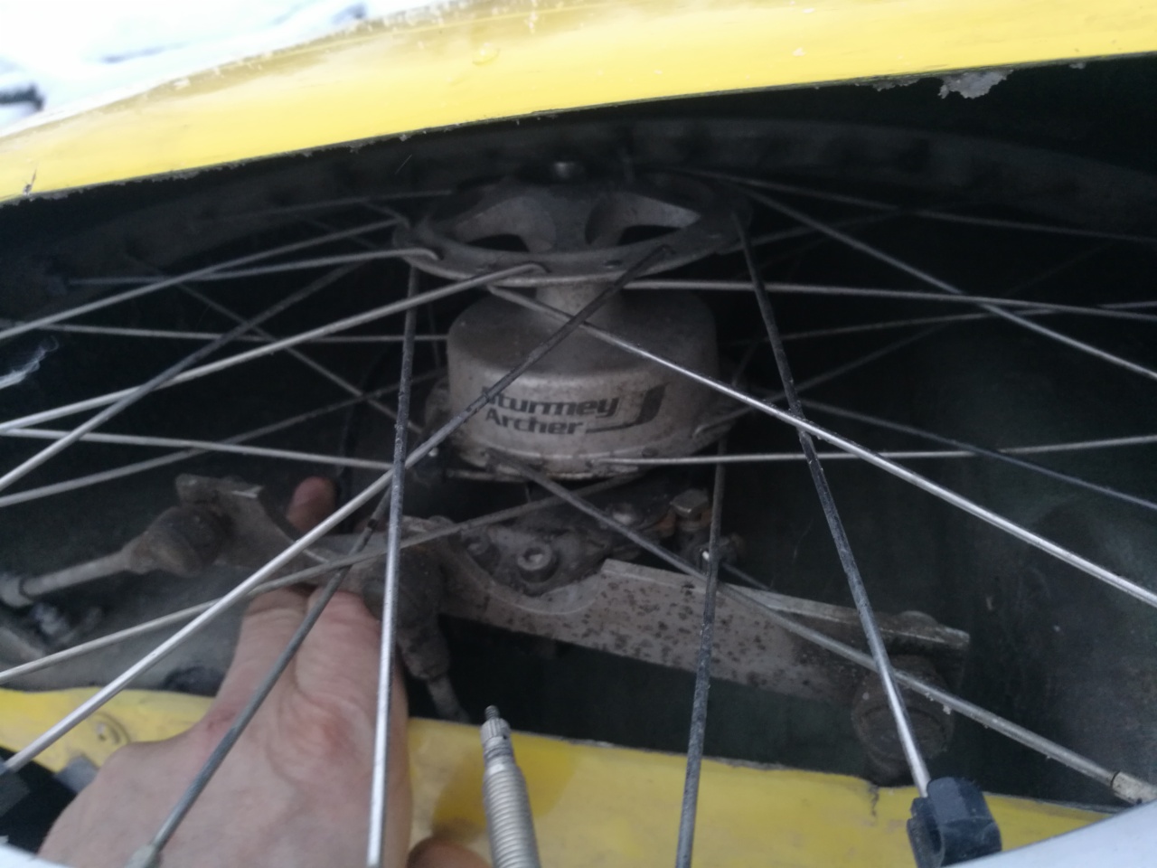

Tämä remppa etenee vauhdilla ku oon jo toisen kiekon kimpussa. Vasen kiekko tuntuu pyörivän hiukan huonommin, sormissa pyöritellessä tuntuu laakerien vastustus. Mitenkähän nuo laakerit saa irti, manuaalista en ohjetta löytänyt?
Lämmitä laakerin ulkokehää . Alumiini laajenee enenmän . Napauta ne pois paikalta . Voivat olla liimalla kiini . Laita paremmin suojatut laakerit tilalle .
Viestit: 17970

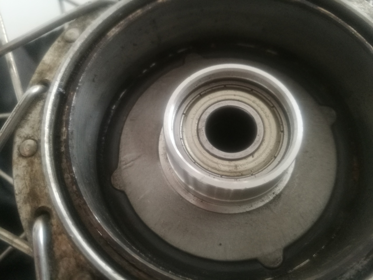

Tuntuu ku laakereiden välillä olis putki, eivät siis pyöri erikseen. Pitääkö putki saada ensin pois? Kumpaan suuntaan lähtee? Vai jotain ihan muuta?
Viestit: 4144
Siellä on lähes varmasti välysputki jota et saa pois ennen kuin toinen laakeri on irti. Se putki on paikallaan ihan vaan puristuksissa laakereiden välissä.
Viestit: 17970
Luulen ett se putken pää näkyy kuvassa, laakerin akselina :?

Uudet laakerit mieluummin kumisella(rs) kuin peltisellä(zz) suojauksella. Ovat tiiviimpiä, vaikka uutena vastustavatkin hieman enemmän.
