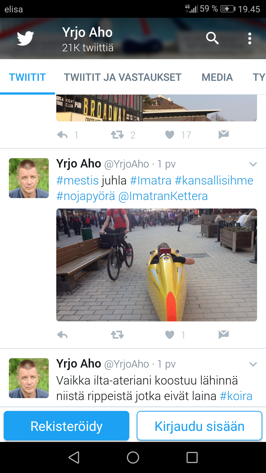

Twitteriin jouduin kinnerin kanssa, kävelykadulla tavataan tapahtumassa - Ketterä voitti jääkiekkomestaruuden ;)
Twiittaaja on kuulemma haaveillu kinneristä ja tiesi Velomobiel.nl sivut. Ehkä löytää viel tännekin ;)
