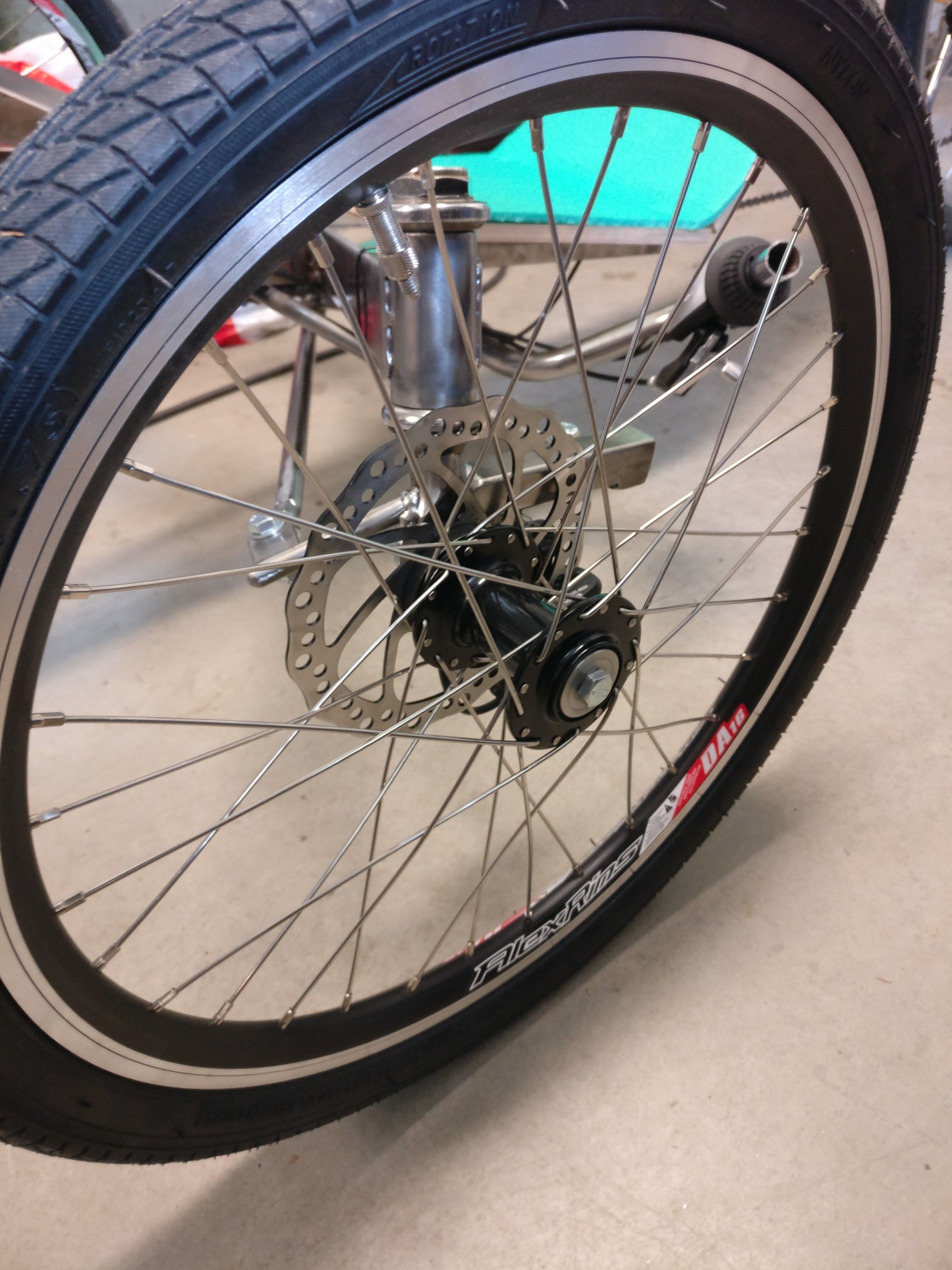

Kysymys: minkälaisia toispuoleisia napoja kolmipyörissä käytetään, ja mistä niitä voisi hankkia?
Rosinantessani (SH14) takakiekko kaipaa uutta napaa. Siinä on toispuoleinen kiinnitys, takahaarukkaa ei siis ole vaan kiekko on kiinnitetty runkoon vain toiselta puolelta, ja pyörähän on etuvetoinen. Kuva
Nykyinen kiekko on vanha pyörätuolin kiekko, josta syystä rengastarjonta on rajallinen ja profiililtaan kehno polkupyörään. Pohdin rengaskoon muuttamista 26”:ksi. Joudun siirtämään jarrujen (vannejarru) paikkaa ja kaventamaan runkoputkea vanteen ja renkaan kohdalta, mutta kuinka muutos vaikuttaisi pyörän ohjattavuuteen,ajoasentoon ja mahdollisesti johonkin muihin seikkoihin jäisi nähtäväksi.
Voisiko normi polkupyörän kiekonnavan muuttaa toispuoleiseksi?

https://www.bikester.fi/dt-swiss-350-na ... 99172.html Jokin tällänen 20mm akselilla oleva napa siihen sopiva .
GT 20 millinen 32 holes etunapa ilman jarrulevyn kiinnitystä, hinta 25 euroa . Tässä edullinen ja hyvä napa . Tohtorilla , kyllä hän sen varmaan myy vaikka ilmotteleekin että vain tukkukauppaa. Tää sopii hyvin sille vannejarrulle.
Re: Toispuoleinen kiekonnapa
Jos kerran muuttamaan rupeaa, rakentaisin systeemin joko läpiakselilla olevalle levyjarrunavalle tai Sturmey-archerin (toispuoleiselle) rumpujarrunavalle. Saisi siistimmän ulkonäön ja silloin voisi rengaskoon valita vapaasti ilman jarrujen rajoitteita. Bmx-navassakin on riittävän vahva akseli, mutta siinä ei ole jarrua :(
Pienimmällä rakentamisella taitais päästä hommaamalla samanlainen napa kuin entinenkin ja pinnaamalla siihen vanne kauemmas runkoputkesta, jolloin isompi rengas mahtuisi pyörimään ilman runkomuutosta. Tämä tietysti sillä ehdolla, että pinna laippa on riittävän ulkona.

Pohdin itsekin tuota levy- tai rumpujarrua. Jos siihen mennään, niin tarvitsisin seikkaperäiset neuvot, olen fillarin rakentajana aloittelija ja hitsausjälkikin lähinnä räkimistä.
Levyjarrun sylinterin pitäisi osua hyvin tarkasti oikeaan kohti, olisikohan rumpujarru helpompi. Mistä osat?
Viestit: 4086
Levyjarrussa täytyy osua satulan kiinnitys laippa aika lähelle. Itse satulaa ei voi hitsaa suoraan runkoon koska se pitää olla irroitettavaissa jälkeen päin. Hitsausessa voi käyttää apuna itse jarrusatulaa siihen että sen kiinnitys laipan saa oikeaan kohtaaan koska siihen laippaan kiinnittyy vielä adapteri pala väliin. Toki hitsaus ehkä jopa kannattaa teettää jollain joka osaa, mutta se kohdilleen saaminen ei ole niin raketti tiedettä kuin luulis.
Rumpujarru on toki helpompi toteuttaa silti. Siihen muistaakseen riittää yksi oikeaan paikkaan sijoitettu kierteytetty reikä joka estää jarrun kiertymisen rungossa.

Eikös noita jarrulaipan hitsauksia ole tehneet niin, että jarruosat pannaan kaikki paikoilleen kiinni irtonaiseen jarrukorvakkeeseen. Sitten puristetaan jarrukahvalla jarruosat tiukasti jarrlevyn suuntaisiksi ja puristuksen aikana heftataan jarrusalulan korvake kiinni haarukkaan. Sitten puretaan jarruosat pois ja hitsataan korvake kunnolla kiinni. Jarruosissa on säädöt molempiin suuntiin, joten tuolla menetelmällä, jos säätövälykset ovat asetuksessa keskellä pitäisi tulla toimiva paikka jarrusatulan korvakkeelle. :)

Minä olen tehnyt niin että en ole hitsannutkaan, toki se on paras menetelmä.
Eli kuten Jori kirjoitti jarrusatula kiinni sopivaan adapteriin, jarru pohjaan ja adapteri kiinni runkoon esim. Bilteman epoksikitillä. Kitti kovettuu n 15 min ja sen jälkeen vahvistus riittävällä määrällä hiilikuitulankaa rungon ympäri kieputtaen ja epoksia lankaan ja sen päälle.

Minulla on tuossa AZ:n Warrior rakennelmassa tuollaiset aikaisemman kuvan dh-navat 20mm akselilla. Nuo päätykupit lähtee lyömällä irti, jolloin napa kapenee huomattavasti. Jarrusatulan kiinnikkeet hitsasin kiinni satula paikoillaan ja pieni puristus päällä.
