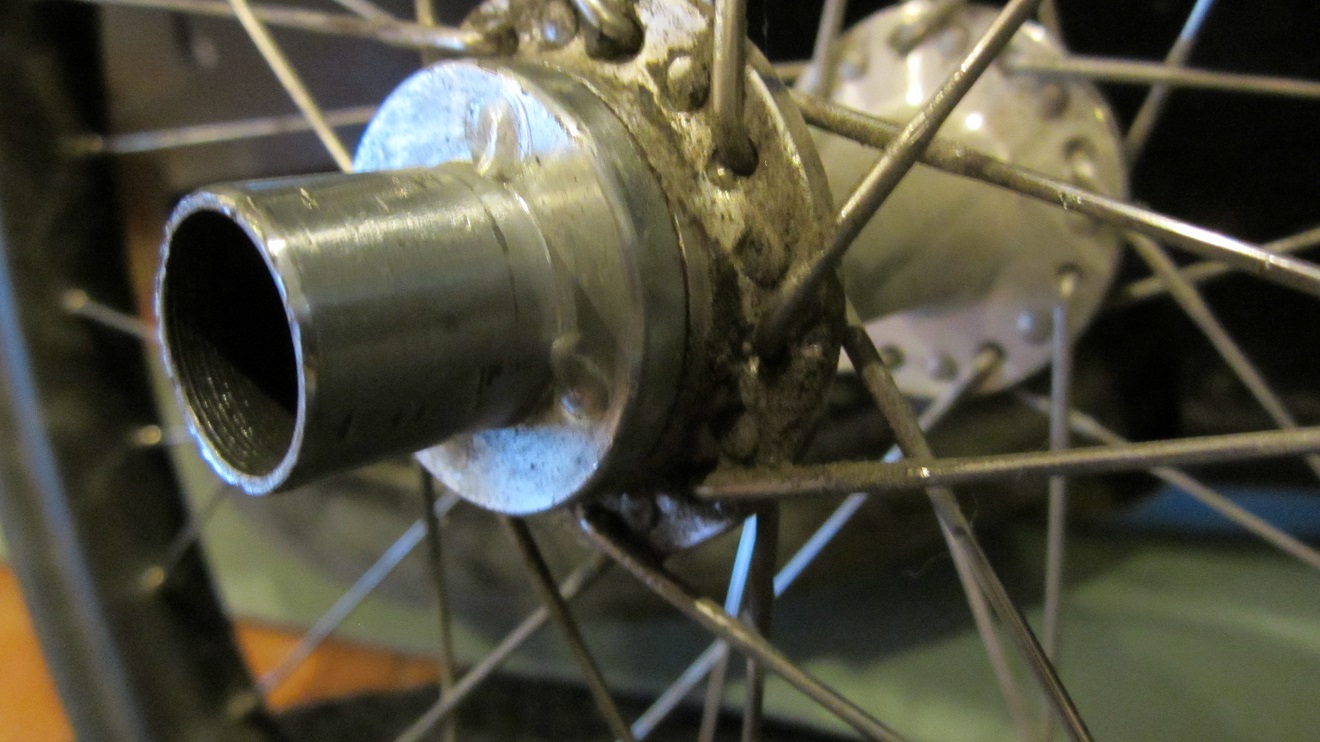

Ei tarvinnut irrottaa kiinnityspulttia, jotta sai vanteen irti.
Tällä ajoin 6 tunnin kisaa.
Laippa on nyt jumittunut vanteeseen.
Viestit: 5230
Re: MANGO ja QUATTROVELO
takakeno kirjoitti:
Tällä ajoin 6 tunnin kisaa...
Lähtikö irti ihan nyppäämällä, ilman taka-akselin/laakerien irroitusta?
takakeno
Viestit: 600
Viesti Kirjoittaja takakeno »
Lähti nyppäämällä.
Viestit: 5230
takakeno kirjoitti:
Lähti nyppäämällä.
ONNEKSI et lähtenyt tuolla liikenteeseen ajelemaan kohti kotia... :shock: .
Viestit: 14207
takakeno kirjoitti:
Lähti nyppäämällä.
Tuo kesti kuitenkin ajella melko normaalisti mutkarataa kisanopeuudella, mikä tarkoittaa aivan huikeaa luotettavuusresurssia kolmipyöräiseen nähden. Tämä on yksi niistä syistä, miksi näitä nelipyöräisiä on ruvettu rakentamaan. Kolmipyörässä takapyörä on niin kriittinen komponentti, että pienikin vika siinä aiheuttaa vähintään keskeytyneen matkan, ellei jopa vakavan vaaratilanteen. Nyt pyörällä saattoi ajaa melko normaalisti, vaikka...
Niin, mitä tuolle oikeastaan oli tapahtunut. Mikä tuossa on rikki. Onko tuo putkiholkki katkennut akseli, vai mikä tuossa on vikana. Yritin katsoa kuvasta, mutta en hahmottanut rakenteen toimintaa. Käsitin, että tuon sisällä on teräksinen akseli. Onko tuossa vapaakytkimet päissä. Mikä tuossa on laakeroitu vapaasti, mikä akselin varassa. :? :?
takakeno
Viestit: 600
Käytännössä minulla oli vain yksi vetäväpyörä.
Suoralla ei huomannut mitään, mutta mutkissa oikeapuoli luisti.
Lisää kuvia hahmotuksen helpottamiseksi:
Kiinteä akseli.
Kiinteä akseli.
Oikeapuoli vetoakseli.
Viestit: 5230
Kuinka pitkälti akseli menee tuon laippaosan sisälle?
Vain pari senttiä vai enemmän?
Lisäkuva ois kiva...
Viestit: 14207
En ymmärrä vieläkään mitään. :(
Miten tuo akseli on asennetaan paikoilleen. Missä on pyöränlaakeri. :? :? :?
Jos sinulla on tuo akseli irtonaisena, voisitko ottaa kuvan vähän kauempaa, jotta voin hahmottaa, miten tuo kootaan ja missä ovat laakerit.
takakeno
Viestit: 600
Vihdoin sain taka-akseliston irti.
Pitäisi ohjeen mukaan naputella akseli irti naputtelemalla akselinlaippaan kevyesti,
mutta juuri tuota akselinlaippaa minulla ei ole.
Mitenkähän tuon akselin nyt saa irti ?
Vai voisiko hitsata noin lähellä laakeria, niin ei tarvitsisi akselia irrottaa ?
Ei kuulu mitään velomobile.nl suunnalta.
Taitavat viettää kunnolla kesälomaa.
20 mm menee vannelaipan sisään.

jvuotila
Viestit: 216
Liittynyt: 05 Tammi 2019, 10:16
Viesti Kirjoittaja jvuotila »
Lämmität noita osia kuumailmapuhaltimella niin lähtenee sitten irti jopa vetämällä?
