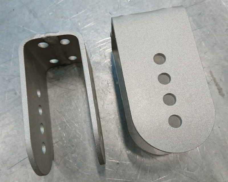

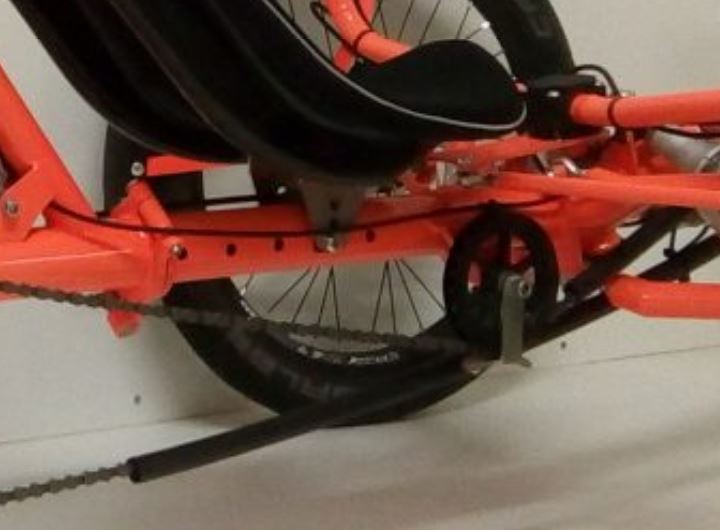

Laserleikatut ja särmäimellä taivutetut L-palat, jotka TIG-hitsattiin yhteen. Lasikuulapuhallettu lopuksi. 4 mm alumiinilevyä. Tuli aika komeet. 8)
Ihmemiehiä nuo metallisepät. Jotkut muuttaa veden viiniksi, niin toiset muuttaa pahvin alumiiniksi. :lol:
Penkin kiinnikkeet rungossa.JPG (125.69 KiB) Katsottu 7923 kertaa
Penkin kiinnikkeet pöydällä.jpg (139.71 KiB) Katsottu 7923 kertaa

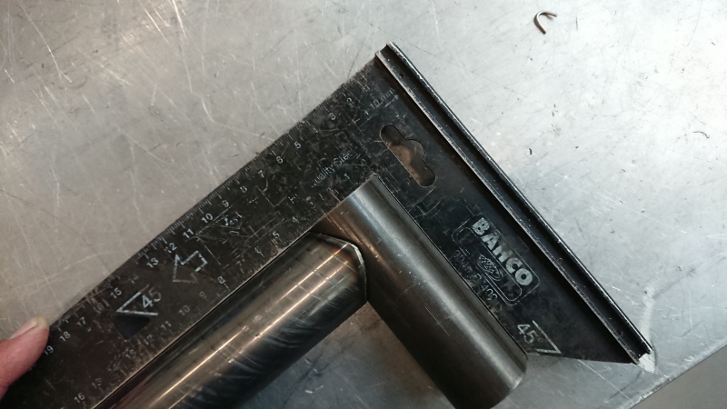

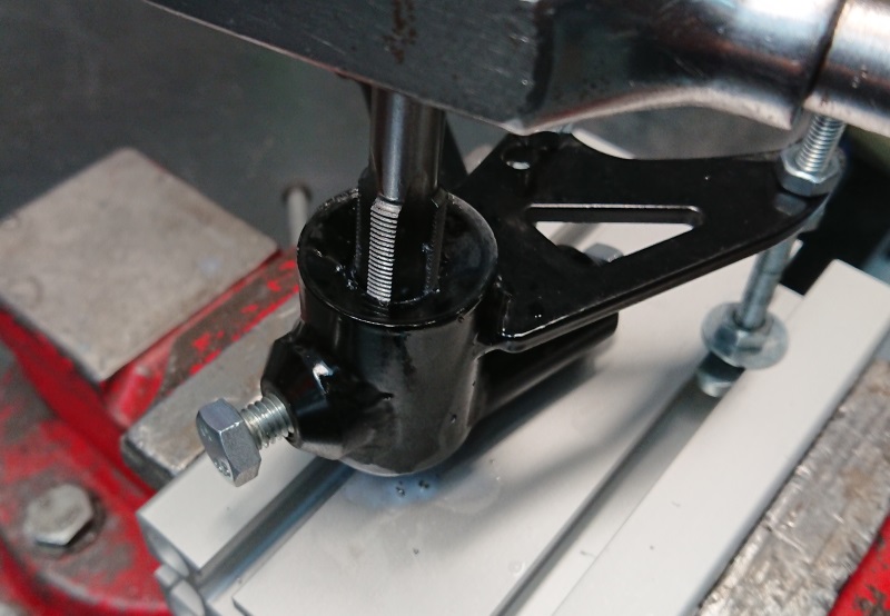

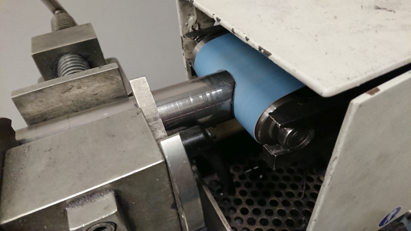

Edistystä:
  • Puomin valmistus alkoi. Koneella hioin 40x1,25mm putken päähän kampikeskiölle muotoa. Säätöjen jälkeen olis tullut näppärästi useampikin. 8)
  • Kierteet olkatappeihin M14x1.0
  • Kapeamman latan sovittelua pystytukiputken tueksi (3x20mm) - ei kuvaa
  • Wacky toi tänään 10-setin takavaihtajan ja vivun :!:
Kapineen saisi jo pyörilleen, jos ehtii. Kartioprikat, iskarit (165mm) ja ketjuohjainrulla puuttuu, jos nyt en unohda jotain...
Puomin hionta koneella 800.jpg (247.8 KiB) Katsottu 7809 kertaa
Tarkistus 800.jpg (276.71 KiB) Katsottu 7809 kertaa
Olkatapin kierteytys 800.jpg (132.75 KiB) Katsottu 7809 kertaa

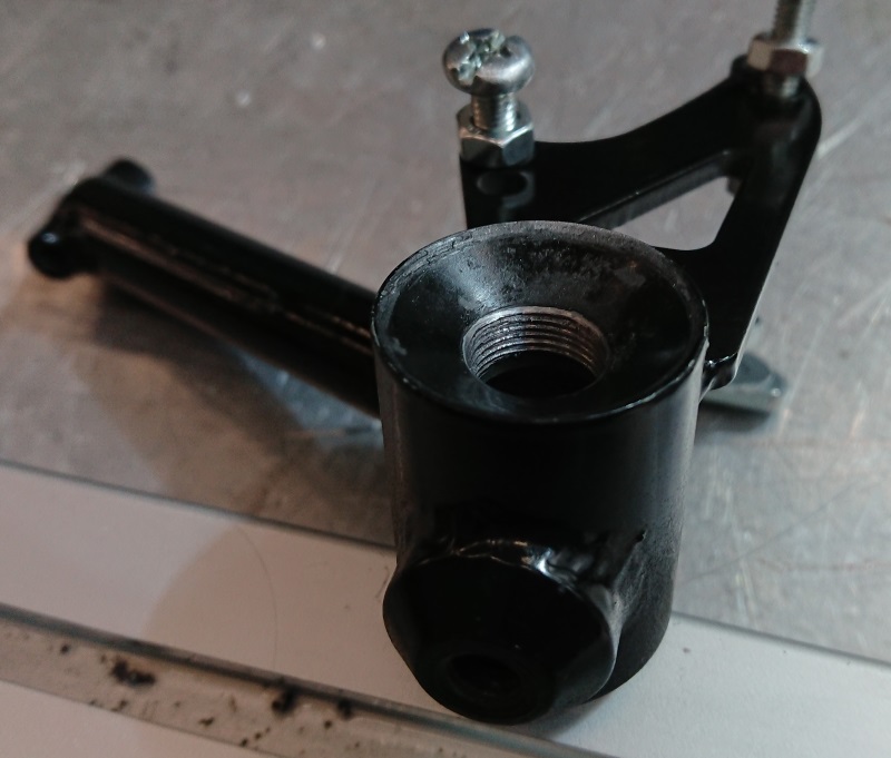

Olkatapin kierre M14x1 800.jpg (131.84 KiB) Katsottu 7809 kertaa

Taas nytkähti. Kaveri tigasi putken päähän kampilaakerin putken. Kierteet pysyivät hyvinä. Varmuuden vuoksi hain Biltemasta aamulla uhrikampilaakerin, joka oli hitsauksen ajan paikallaan, mutta ihan käyttökelpoinen tuokin tuntui vielä olevan. Ihan luotikohtisuora puomista ei tullut, mutta katsotaan miten se ajossa toimii. Samalla myös olkatapit saivat prikat, joista kuvia aikaisemmin. Kuvia myöhemmin. :wink:

Lojuuko kellään 100mm ketjuohjainta nurkissa? Vetopuolelle.

Re: Kolmelle pyörälle - SpecBike tadpole - DIY kangaskate
Mulla olisi Azubista ylimääräisenä laakeroitu rissa, about 7cm halkaisijalla...onks liian pieni halkaisija? Näyttäis muuten olevan Alligtin rissa, tämä:
https://www.dutchbikebits.com/alligt-chain-idlers
Saat vaikka femmalla, jos on sopiva :)
kissaniitty kirjoitti:
https://www.dutchbikebits.com/alligt-chain-idlers Saat vaikka femmalla, jos on sopiva :)
Saattaa olla juurikin tuo 68mm. jota sivulla kauppavat. Kunhan saan pyörän kasaan, täytyy mittailla mitä sinne riittää.

Projektissa vastatuulia. Olen näköjään valinnut kierretapille väärän kokoisen terän. 13mm terän reikä on vähän liian iso M14x1,0 tapille, mutta ehkä me emme saikähdä vielä tällaisista toleransseista. Katsotaan. Kaveri sorvailee alsa-mötikän päihin sopivia kartioita, niin voi sitten koittaa siitä siipasta sopivat prikat irti. Muutoin ei ole tämä projekti juurikaan edennyt. Ehkä sitten syssymmällä... :roll:
Lisätty: Näyttää vaihtelevan mikä on suositus porattavan reiän koosta 12,0-13,0 mm välillä.

Eikös M14x1,0 kierteelle ole juuri 13,0mm pora?
alfred_j_kwak kirjoitti:
https://www.newmantools.com/tech/threadmf.htm
http://www.ruuvihankinta.fi/images/pdf/ ... rakoot.pdf
https://www.ikh.fi/fi/kierretappi-mf-14 ... al45330272
http://www.ruuvihankinta.fi/images/pdf/ ... rakoot.pdf Tästä nuo nyt selviää.
Viestit: 6015
...Eikös M14x1,0 kierteelle ole juuri 13,0mm pora?
Joidenkin mukaan on, mutta lähteiden mitat vaihtelevat 12,0-13,0 välillä. Ulkomaalaiset lähteet varsinkin kertovat, että se olisi jotain 12,7 mm tms.
Tuo linkki on tuossa postissani mainittu. Myös pari muuta, joista toinen ei ole lainkaan samaa mieltä, kun tämä Ruuvihankinta.
alfred_j_kwak
Viestit: 23
Liittynyt: 15 Kesä 2019, 10:55
Paikkakunta: Iittala
Viesti Kirjoittaja alfred_j_kwak »
Noissa ulkomaisissa on välillä eritelty pehmeille ja koville materiaaleille tarvittavia poria. Pehmeille pienempi pora ja enemmän kierrekontaktia. Sitten niitä imperialistinen taulukoitsija kasaa niistä metrisille tarkoitetun taulukon ja poimii arvoja mistä sattuu. Kaivelen hieman, jos löytäisin esimerkin.
Eli tuossa yksi taulukko, jossa ei nyt ole juuri sitä M14x1,0 kierrettä, mutta saa vertailukohtaa noiden 'kovien' ja 'pehmeiden' materiaalien väliltä.
https://littlemachineshop.com/images/ga ... lSizes.pdf
