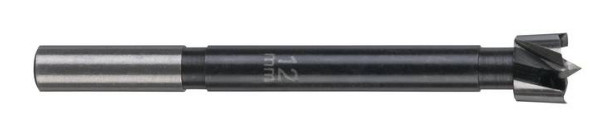

Tarvis porata reikiä hiilikuitu istuimeen. Ajattelin varmistella miten se onnistuu, ettei jäisi susi käteen! Eli millaisella terällä homma hoituu? Itse olisin lähtenyt poraamaan ihan metalli terillä, mutta varmistellaan nyt kuitenkin, kun materiaali on ennestään vieras ja vieläpä arvokas..

Mä oon ainaki tökkiny teräksen poraamiseen tarkoitetuilla pikateräs kierukkaterillä.
Terän on luonnollisesti hyvä olla mahd terävä, niin ei revi pahasti vaan leikkaa kuituja.

Puuterät on tarkoitettu leikkaamaan kuituja. :?
Viiltävät reunat vähentää rispaantumista.

Juu. Varmasti menee puuterällä nätimmin. Mun pointtina oli et onnistuu kyllä ihan epäortodoksisellakin terällä.

Mitä minä ole hiilikuitua poraillut niin on todella helppo materiaali, hiilikuitu on haurasta ja reiän saa vaikka puukonkärjellä pyöritelleen. Jos seassa on aramidia niin sitä pora ei oikein jaksa katkoa, toisaalta kiinnityspultit etc pitää paremmin kun reiässä on tupsua laidoissa. Isoja reikiä varmaanin noilla puuporilla...

OK, kiitos vastauksista! Mulla on metalliteriä ja puuteriä. Kaipa mä noilla onnistun muutaman pienen reijän saamaan..
