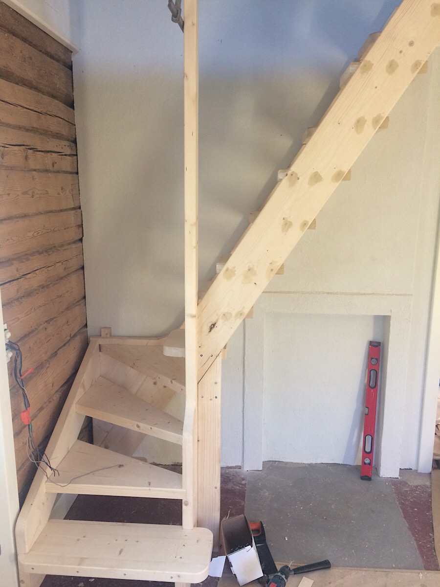

Portaat tosiaan pitäisi tehdä tai olisi jo pitänyt tehdä. On vain osaamis/motivaatio ongelmia. Ei millään viitsis enään panostaa ilta- ja viikonloppu hommiin. Puutavarakin on tavallista lankkua. Kohta olisi suora osuus kasassa, mutta entäs loppuosa. Sen pitäisi kiertää 90 astetta vasemmalla. Onkos tuohon jotain hyvää vinkkiä mitoitukseen?

Aika ovelan näköiset rappuset, jyrkkyyden vuoksiko lovettu noin? Noissa on varmaan helpompi kulkea etenkin alaspäin kuin tavallisissa?
90 asteen kiertoa hahmottelisin ensin cadillä, kun en ole timpuri jolta se varmaan luonnistuisi tuosta vaan. Ohjeita kyllä löytyy haulla:
https://www.puuinfo.fi/sites/default/fi ... joille.pdf
Oletan että tarkoitus tehdä kierto kiilamaisilla askelmilla (vaikeampi) eikä välitasolla (helpompi, mutta ei usein mahdu).

Juu liian jyrkät tulee niin sen takia porras kavennettu toisesta päästä. Tarkoitus olisi porras jatkuisi samalla tyylillä alas asti. En tiedä onnistuuko. Sain vielä toisenkin puolen kolottua. Kuusi porrasta olisi suurinpiirtein paikoillaan. Seitsemän jäljellä.

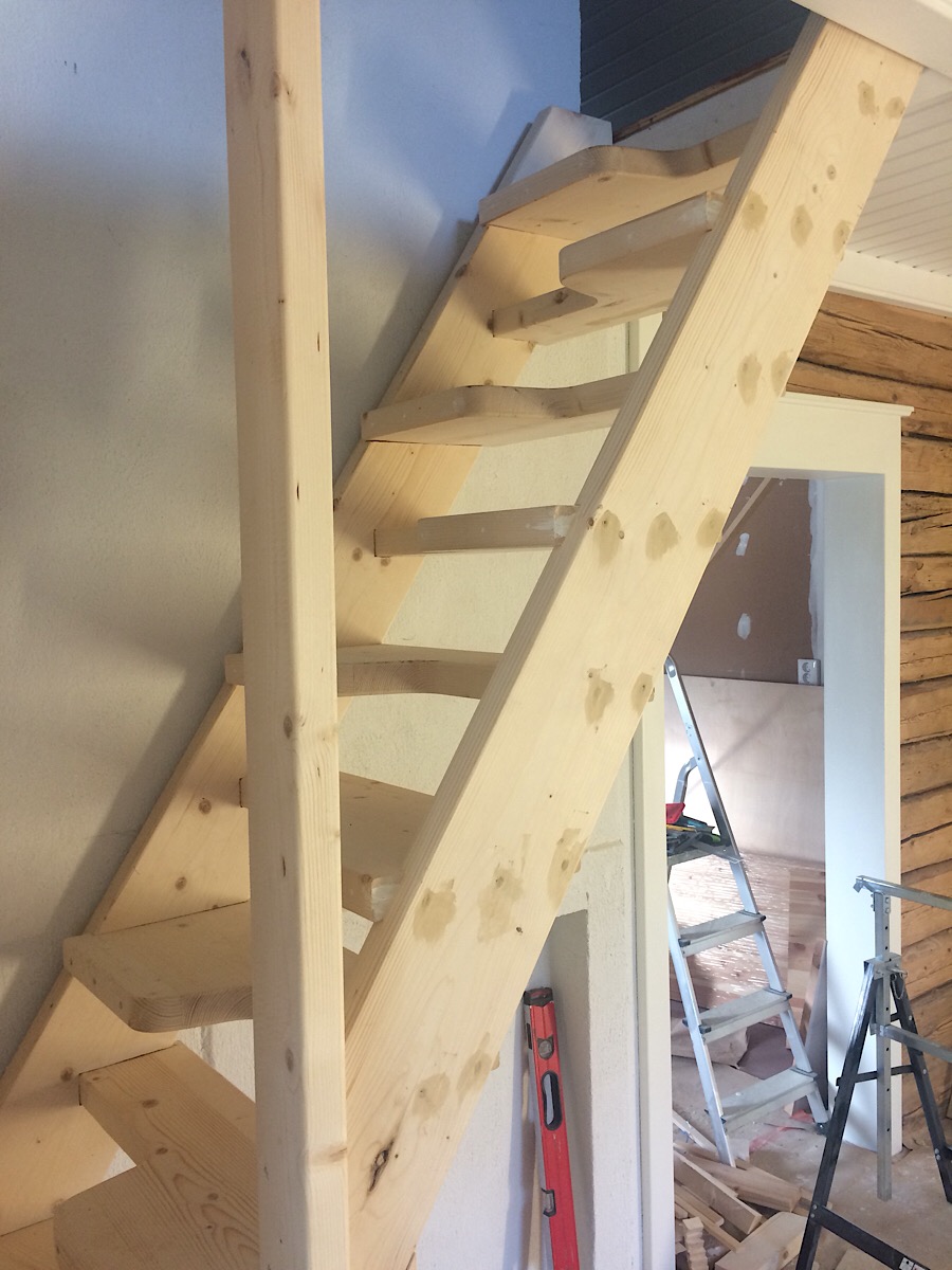

Kohta maalausta vaille. Ei ollut mulle ihan helppo urakka. Ehkä ne seuraavat portaat onnistuu sitten paremmin.

Hyvän näköiset portaat! Luultavasti jäi ihan hyvä työpalkka verrattuna mittatilausteetettyihin?

En tullut kysyneeksi mitä valmiit portaat olisi maksanut. Puutavaraan ja muihin tarvikkeisiin meni varmaan 200€. Olen kyllä huono pitämään ylhäällä kuluja ja osa tarvikkeista oli ylijäämää muista projekteista. Varmaan neljä viikonloppua meni, että sai ne tuohon malliin. Ei meinannut ymmärrys riittää kuinka käännös tehdään, joten joutui kyllä turhan paljon miettimään tekemisen sijaan. Omalle työlle ei kyllä varmaan kannata laskea hintaa :D .

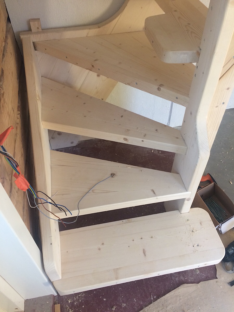

Melko tarkasti samanlaiseen paikkaan olisi minullakin tarve portaille. Jäikö sinulta jotain mittakuvia tai piirustuksia noista portaista. Ainakin portaan nousu olisi tarpeellinen tieto ja sisäkaarteen etenemä etukaarteessa. Onko kaarreosuudella sama nousu kuin karhunporrasosuudella? Onko portailla "overlappia" kaarreosuudella, vai ovatko täysin peräkkäin. Nousuja lukuun ottamatta yläprojektiokuvahan näihin kysymyksiin vastaisi, jos sellainen olisi.
Älä ahdistu kysymyksistä, ei niihin tarvitse yrittää kaikkiin vastata, jos ei helposti irtoa. Nuokin valokuvat, jotka jo laitoit ovat valtava helpotus omaan projektiini. Jos kuitenkin mittakuvia, tai -tietoja saat helposti irti, olisin niistä kovin kiitollinen.

Nämä oli tavoitteena. Mittakuvia ei ole. Muistikuvat mitoista.
• Aukon leveys 750mm. Pituus ? (Ehkä n. 1700). Portaat jatkuu alhaalla yli aukon leveyden.
• Portaiden kokonaisleveys yläpäästä 700mm
• Porrasnousu 183mm. Kaikissa sama.
• Portaan leveys 285mm. ”Karhunporras” leveämmästä päästä + alin porras
• Kiilaportaat pyritty tekemään niin, että ei ole limittäin.
• Toinen ja kolmas tehty samoilla leveyksillä. Muoto ja pituus tosin eri. Leveydet päästä mitattuna390mm ja 100mm
•Neljänteen sitten pyrin tekemään leveämmän tasanteen.
Suurin osa puutavarasta oli mitallistettua 195X48.

Mä tein kans joskus aikanaan samantyyppiset portaat. Ajoin portaan paksuuden mukaiset, ehkä sentin syvyiset urat [yläjysimellä?] reisipalkkeihin. Varsinainen lukitus taisi syntyä lisäämällä vielä muutama tappi jokaisen askelman päähän. Kaikki luonnollisesti pilotettuina.
Siks rupesin kirjoittaa kun muistin syövereistä kumpusi semmonen vinkki, että kannattaa ujuttaa kartonkisuikaleet jokaiseen sovitukseen puiden välille. Tämä ehkäisee tulevaisuudessa puukappaleiden toisiaan vasten liikkuessa syntyvään nitinää ja narinaa. Mä taisin laittaa ihan vaan sanomalehteä ja hyvin sekin on pelannut. Ei portaat nitise hiukkaakaan ja ovat tukevat loveuksen ansiosta. :D

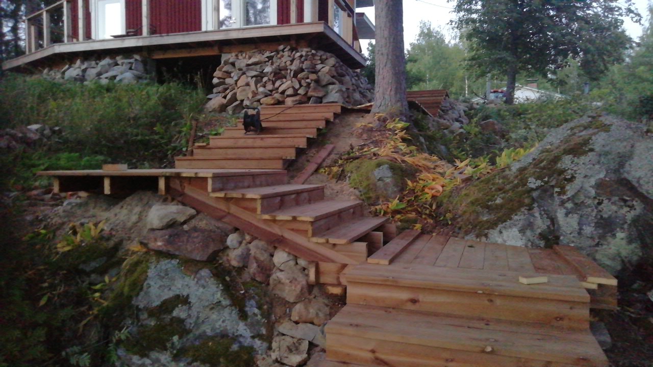

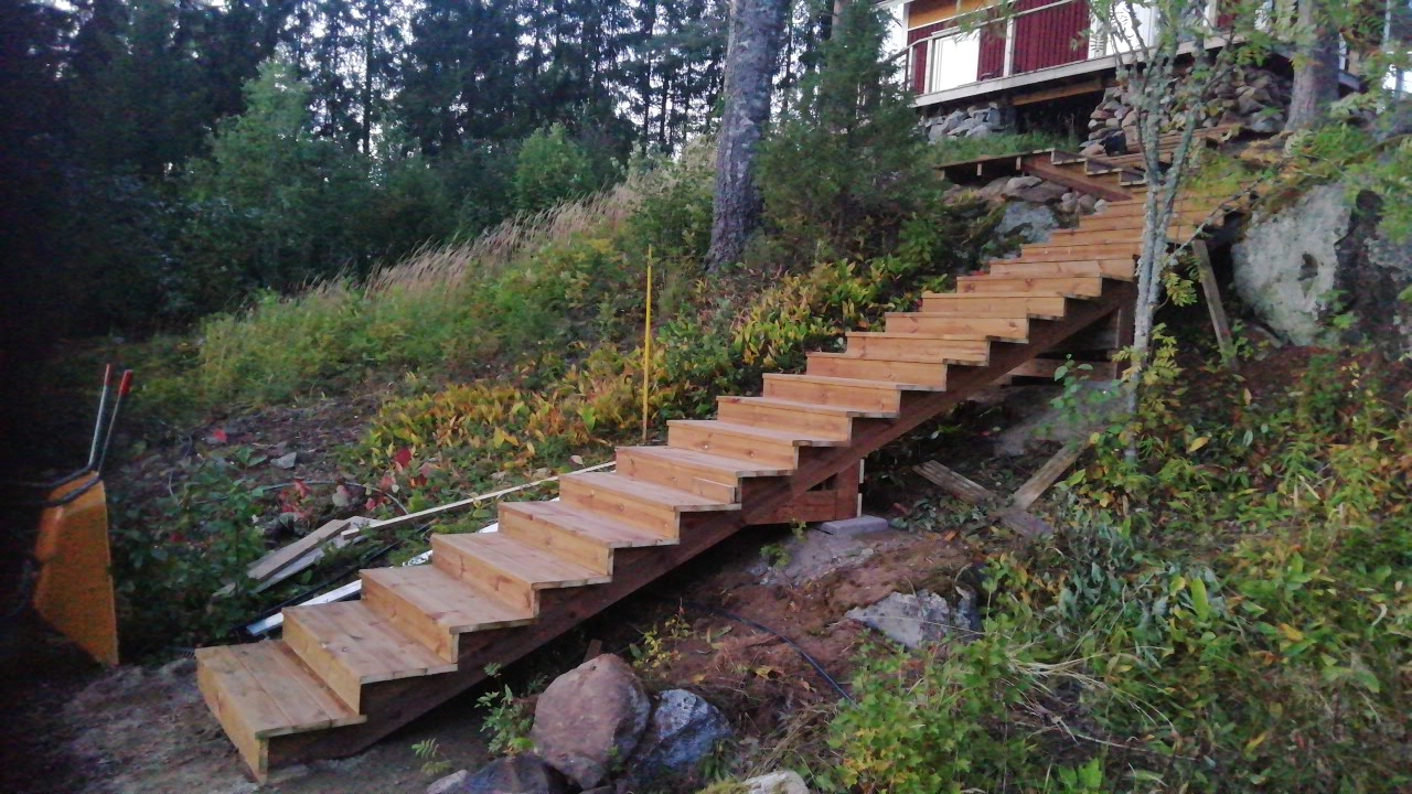

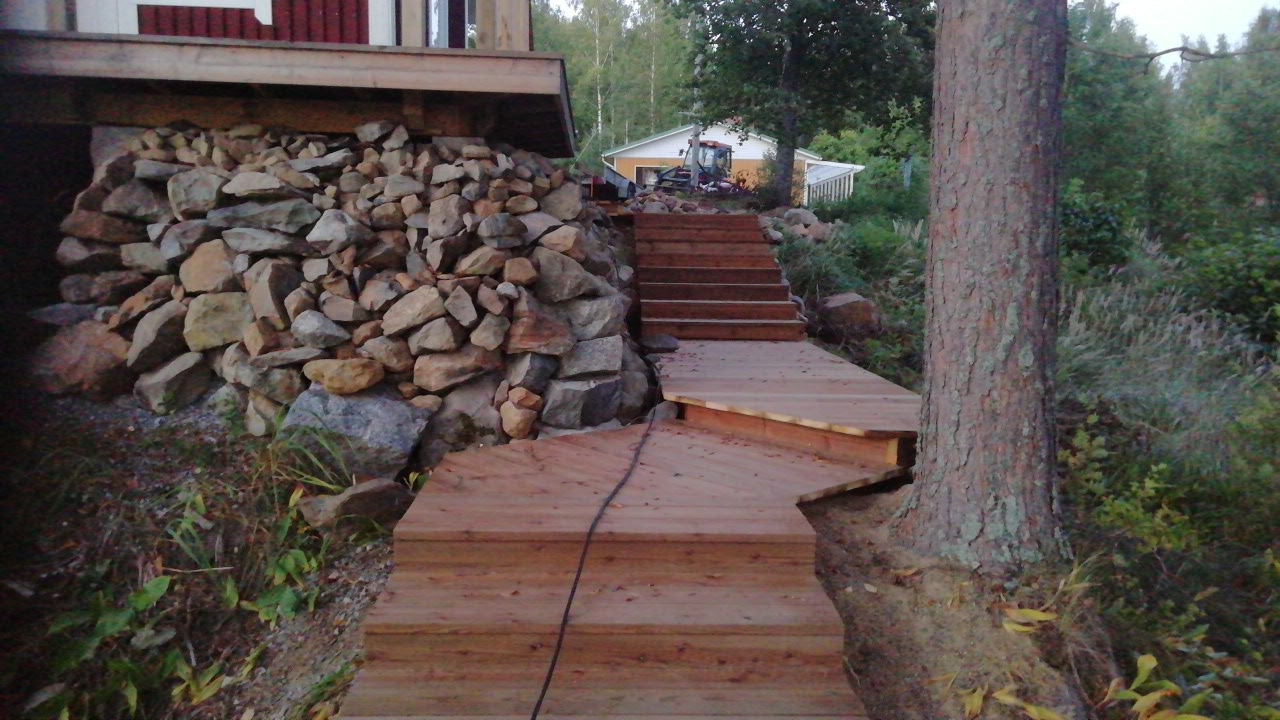

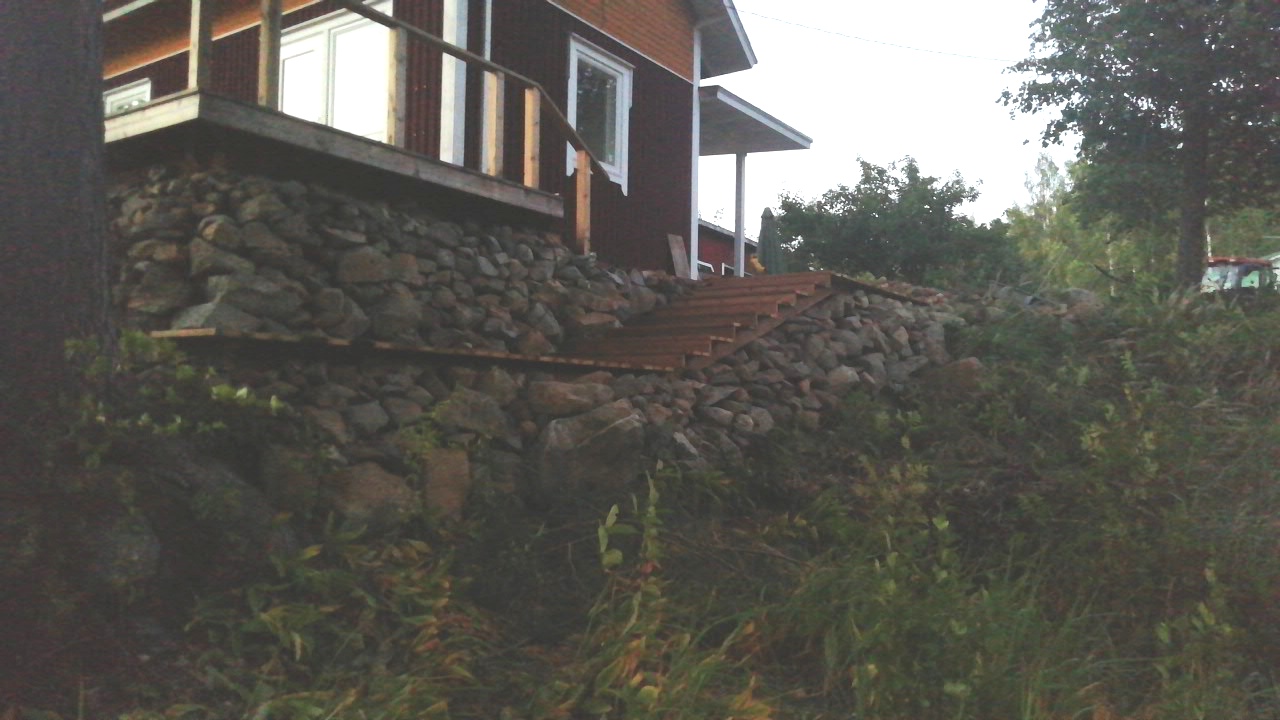

Re: Portaat mökin parvelle ja saunalle
Viesti Kirjoittaja eemeli »
Jatketaan samaan ketjuun.
Näitäkin suunnitellut pidemmän aikaan. Ei ole oikein osannut päättää kuinka tekisi. Olisin ehkä halunnut sirommat, mutta nyt mentiin enemmän kulkemisen helppous edellä. Kaiteet vielä puuttuu ja osa laudoista ruuvaamatta. Ehkä pitää myös jotenkin maisemoida. 42 askelmaa. Askelman leveys 36cm ja korkeus 13cm. Nuo mitat tuntuivat mulle sopivalta. Helppo kulkea ja ehkä talvellakin pääsee.
