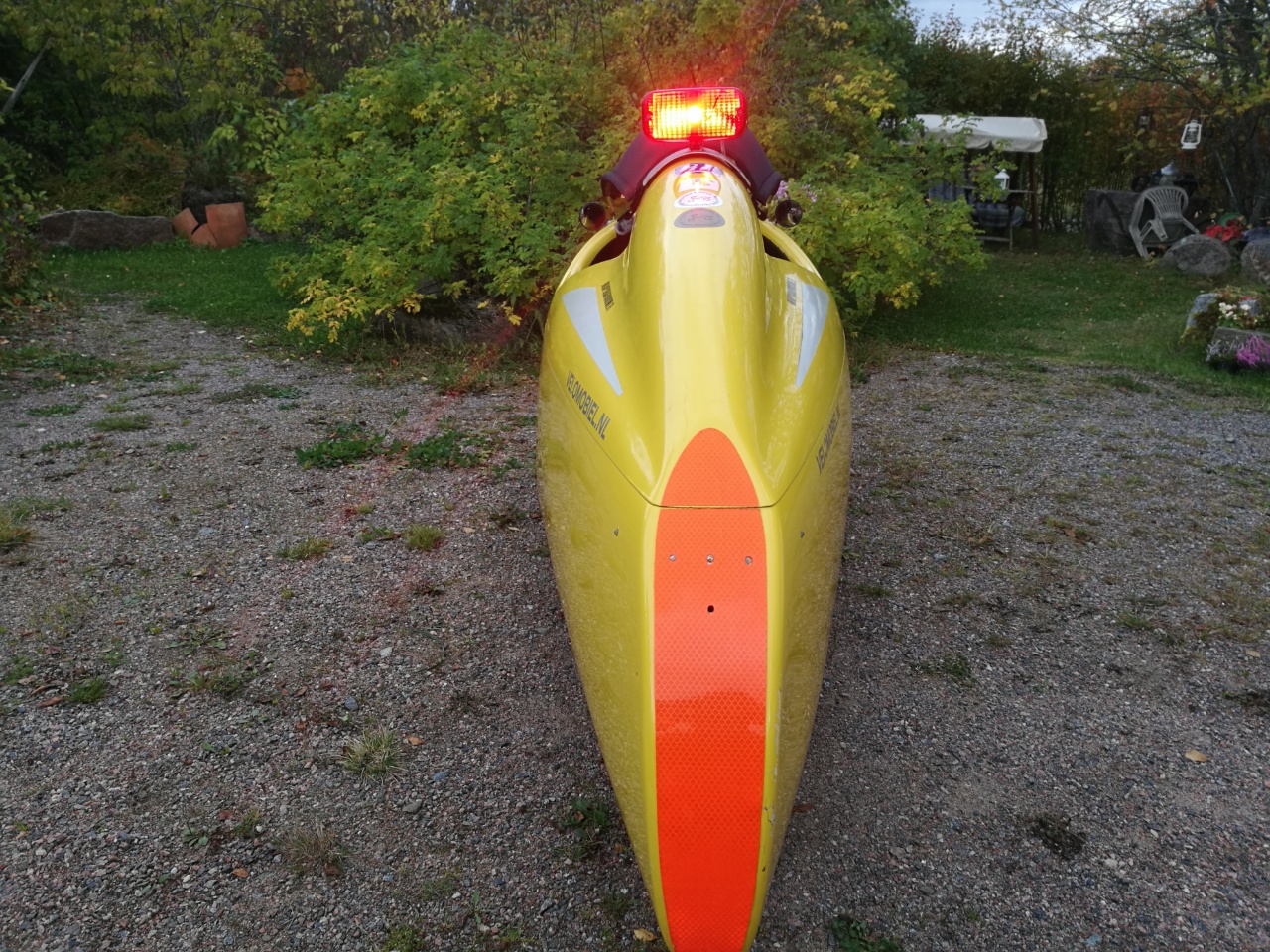

Viestit: 17895
Re: DF XL
Joo, se Tepon rakentama takavalo on yhä käytössä miun Questissa. Pääasiassa on kehuttu, ett näkyy, siinä on kolme kirkkausastetta mutta lähinnä oon käyttäny pienintä tehoa.

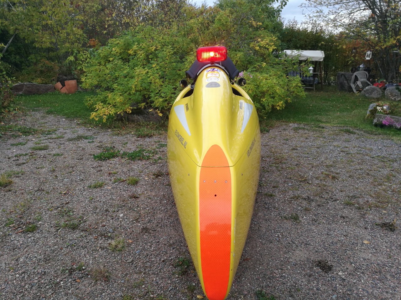

Viestit: 17895
Re: DF XL
Siinä tuo Questin perävalo eri tehoilla. Miusta Questissä tuo oranssi on heijastavaa, eiköhän DF:ssäkin.
