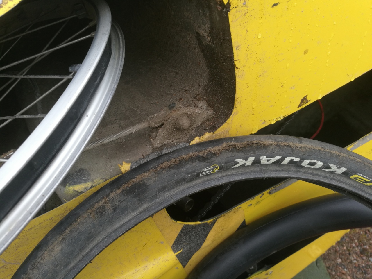

Viestit: 17966
Kojakki puhki, muistaaksein ensimmäinen reikä näillä renkailla mutta sitten meneekin ulkokumikin samointein vaihtoon - kylki hinkannu tuohon nivelen varteen :? Pitäs varmaan askarrella joku stoppari, joka estäs renkaiden osumisen ja hankaamisen.
Muok. Kattelin noita vivustoja, stopparin sais viritettyä parilla narulla - varmaan tästä on jo keskusteltu aiemmin.
No jo on hemmetin hölmöön paikkaan pantu tuo tukivarren kiinnityskulma. :evil:
Tuossa lienee kyse tämän kuvan oikealle lähtevästä kierretangosta, jonka nivelpää ei tässä kuvassa näy. :evil:
Ennen kuin mitään stoppareita alat viritellä, kannattaa miettiä, kannattaisiko siirtää moinen murkula kokonaan pois renkaan kohdalta. Vaihtoehtoja on useita:
  1. Siirretään kulma kuvassa vasemmalle, jolloin tukivarsi kääntyy hieman enemmän poikittaiseksi, mikä muuttaa olkapoikkeamaa negatiiviseen suuntaan
  2. Siirretään niveltä oikealle, jolloin kulma pienenee vähemmän, mutta kulma pitää kiinnittää kaarevaan pintaan tai tukivarrelle porata reikä lokariin ja laittaa kulma sisäpuolelle.
  3. Jättää kulma pois ja muuttaa rakenne 90 astetta kiertyneeksi, jolloin pallonivelen varsi ruuvataan suoraan läpi korista. Tämä keventää rakennetta, mutta auttaa vain sentin verran.
  4. Edellä lueteltuja muutosvaihtoehtoja voidaan vielä yhdistellä, mikä parantaa mahdollisuuksia.
Kysytään tässä vaiheessa muilta kinneristeiltä kuvaa heidän pitkittäistukivarren rungonpuolen kiinnitypaikasta, jotta voi pähkiä lisää. :?
Viestit: 17966
Jorin laittama kuva on Eemelin Mangosta - ei kai se paljoo poikkee Questistä.
Viestit: 2017
Mulla on kulmapala aivan nurkassa. Alumiininen kappale siis Kiinnittyy lokarin molempiin kylkiin. Tässäkin siten saisi niveltä aavistuksen edemmäs. Jos lisäksi siirtää rengasta taakse [pidemmällä tukivarrella] voi tempuilla saada riittävästi lisää tilaa..
Ihmettelen kyllä mokomia onkelmia, kun eiks tän mallin pitäisi olla yksi maailman Koetelluimmista kinnereistä :roll:
Viestit: 17966
No joo, en tiedä onko uudemmissa malleissa samanlainen - tää on kuitenkin 11vuotta vanha.

Viestit: 1273
Tässä Quest vuosimallia 2016. Mulla osuu kyllä rengas koriin (kuvassa vasemmalla) ennen kuin se osuu tuohon tangon kiinnitykseen.
Saukki kirjoitti:
Kuvasta ei oikein näy tuo etutukivarren sijainti renkaan suhteen. Onko tuo rukoon kiinnittyvä kulmaraudan pala samassa paikassa kuin Petrillä. Tarkoitan että jos tuo sinun renkaasi pääsisi kääntymään enemmän, ottaisiko renkaan sivun paksuin kohta kiinni tuohon etumaiseen palloniveleen kuten Petrin Questissä.
