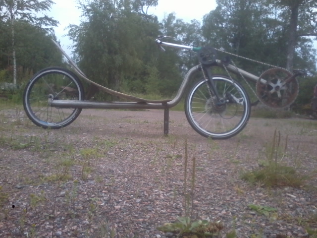

Pyörä ensimmäinen versio
Enempi raaserina
tTuo ensimmäinen rakentaminen vanerinen nojapyörä alkaa olla tiensä loppupäässä vaikka vielä kulkeekin kivasti. Runko vääntyy pikkuhiljaa ja takapyörä tulee melkosessa kenosessa perässä, ohjaus puoltaa ym. Joten aloitin uuden paremman version rakentamisen jottei joudu palaamaan pystypyöräilyyn.Taivututin alusinkitystä 50mm putkesta rungon 6€ hinta, miusta aika halpaa huvia.
Etuhaarukkaa rupesin lyhentämään 28" vanhasta pösön haarukasta, on aika kevyt tekonen verrattuna tuon ensimmäiseen lastenpyörästä otettuun haarukkaan. Mutta kait se kestää jos saan hitsaukset kunnolla tehtyä.

Re: pw1
No ei oo kallista, minkä vahvuista putkea? Haarukkakin varmaan normaali ajon kestää, jossakin "onnettomuus" tilanteessa voi olla eroa tukevampiin.

Re: pw1
Työntötulkit hävyksissä mutt se taitaa olla 2mm tai vähän alle joskus muistaakseni mittailin, painoo en oo punninnu. Tuota nyt on sattumoisin varastossa reilusti. Voisko se olla ett 1,5mm putki kun on pinnotettu tuolla alusinkillä niin se on sen pinnotuksen verran paksumpaa kuin normi koko. Etu vetosta tuosta oli tarkotus tehdä.
Takahaarukkaa en oo vielä ratkassu tekeekö sen ja minkälaisen vai tekiskö toispuoleisella kiinnityksellä.

Re: pw1
Viesti Kirjoittaja Juhis72 »
Siistin näköiset mutkat. Pääsitkö vierestä katsomaan taivutustyötä, ilmeisesti kyseessä oli ammattikäyttöön tarkoitettu kone kun meni ohutseinäinenkin putki rypistymättä?
Omalla, kiinalaisella "huipputarkkuustaivuttimella" ei saanut kuin ruttuja aikaiseksi vaikka putken pakkasi hiekkaa piukkaan.
Re: pw1
Nätisti on taipunut noin ohut seinäiseksi putkeksi, mutkat näyttää samalta kuin pakoputkien vastaavat. Vahvuusvaihtoehdot ovat 50x1,5 tai 50x2,0 tai tuumakokona 2" x 1/16", eli kotoisemmin n.50,6 x 1,6mm.
Oma mielipide on että yksipuoleiselle takahaarukalle ei ole mitään järki perustetta. Ehkä rungon painossa jonkun sata grammaa säästää, mutta se tulee kyllä helposti takasi muissa yksityiskohdissa.
Re: pw1
Olen pitkälle samaa mieltä. Etuvetoisessa ja suoraputkirunkoisessa ehkä enemmän puolustettavissa. Itse lähdin sh14:ta rakentamaan, kun ihastuin Losnan

Re: pw1
Itte olin mukana taivutus hommassa kävi tosi nopeesti. Ihan yksinkertasen näkönen laite, silmällä piti kattoo putki oikeeseen linjaan. Pakoputkia ym. jenkkiauto hommia ne lähinnä kai taivuttelee.
Toispuoleisessa haarukassa lähinnä kiehtois yksinkertaisuus ja mahdollisesti helpompi tekotapa ??
Re: pw1
Toispuoleinen haarukka, vai lisäksi vino runkoputki? Vino runkoputki säästää kyllä takahaarukan tekemiseltä, mutta muuten työtä kyllä moninkertainen määrä. Ei oo helppoa kun mitään ei voi kiinnittää suoraan vaan kaikki on vinksallaan johonkin suuntaan. Munkin piti tehdä jigi vaikka kymmenkunta pyörää on onnistunut ilman sitä.

Re: pw1
Viesti Kirjoittaja bowmonkey »
Mun mielestä yksipuolinen jousitettu takahaarukka on helpompi tehdä kuin kaksi puolinen jos on käytössä sorvi. Kaverin kanssa tehtiin toxy kopioihin toinen yksipuolisen ja toinen kaksipuolisen. Punnitusta ei tehty kumpi on keveämpi mutta luulen että mun yksi puolinen painaa hivenen enemmän.

Re: pw1
Runkoa ja etuhaarukkaa oon mallaillu paikoilleen. Voisko tuon emäputken lyhentää n. 50mm pitkäksi vai tuleeko hankaluuksia ? Tai jos hitsais vaan nuo laakeripesät runko putken ylä ja alapuolelle ?
Re: pw1
tulee hankaluuksia. Ensinnäkin pitäisi vastaavasti lyhentää myös haarukan laakeriputkea koska kierre loppuu muuten kesken. Toiseksi jos laakerit ovat kovin lähellä toisiaan ei rakenne ole kovin kestävä.

Re: pw1
Joo putkee joutuu lyhentämään, mutt emäputken kiinnityskohta runkoon olis sama kuin pitemmälläkin ja vääntö mikä kohdistuu kiinnityskohtiin ehkä jopa hiukan pienenee verrattuna pitkään emäputkeen.
Re: pw1
Ne kiinnityskohdat kyllä kestää. Heikko paikka on laakerit, jotka on tehty kestämään enempi päittäistä kuin sivuttaista rasitusta. Jos niiden välinen etäisyys puolitetaan niihin montuissa kohdistuva sivuttainen rasitus tuplaantuu. Vaikka laakeri ei heti rikkoontuisikaan niin kuulauriin kuluu ikävät pykälät hyvin äkkiä.
Yleensä kun lähdetään muuttamaan kaupallista ratkaisua olisi hyvä ensin tiedostaa miksi kaupallisessa tuotteessa on päädytty johonkin.
