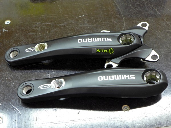

Eilen yritin irrottaa Tepolle palautettavat ontot kammet mutta meni sormi suuhun kuinkas ja milläs nuo irrotetaan :? Octalink keskiö? En vieläkään oo oppinu/opetellu kaikkia keskiötyyppejä :oops: Questissä oli kait taas joku muu? Kaks erityyppistä ulosvetäjää miulla on, toinen nelikanttiin. Lähteehän se hiustenkuivaajalla :roll:
Viestit: 4918
Jos se menee sama ulosvedin , kuin nelikantiin . Niin laita sinne reikään pieni prikka . Joka estää ulosvetimen menemästä kiereosasta akselin sisään . Saakohan tästä nyt selvää .
Niin selviät yhen laisella ulosvetimillä . Joissakin ulosvetimissä on sellainen kuppi , joka estää tämän .
Sitten on malleja , joissa kiinitys pultti toimii kaksitoimisesti . Sekä kiristää kammen ja avaa . Että tässä aluksi .

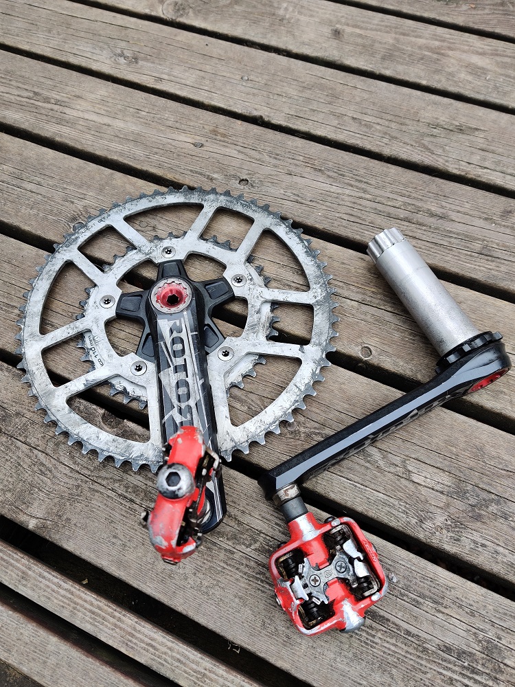

Mä irrottelin tänään kinneristä siinä olleet Rotorin kammet. Kammet oli BB30 keskiöllä ja piti etsiä youtubesta ohje miten kammet saa irti:
Aika kätsu juttu, irrotetaan rattaattoman kammen pultti, ruuvataan sen alla oleva holkki pois (tähän käy sama holkkiavain kuin takaakan irrotukseen), ruuvataan se kampiruuvi takaisin (se menee vähän syvemmälle kuin enne) ja irrotettu holkki ruuvataan sen päälle toisin päin kuin se oli alunperin. Nyt kun ruuvia taas avaa, sen kanta ottaa kiinni holkkiin ja vetää kammen pois. Nerokasta :)
Keskiön ulkopuoliset laakerit on ruuvattu normaalin BSA-keskiölaakeirn kierteisiin. Niiden irrotukseen olisi vissiin joku erikoistyökalu mutta ne lähti ruuvimeisselillä ja kumivasaralla koputtelemallakin.
Ketjun aiheeseen liittyen, irrotetut kammet oli 155mm, ja tilalle meni 130mm nelikanttikeskiöllä. Isoin ratas pieneni 61 -> 52 hammasta.
Pienen testilenkin perusteella tuli kotoinen olo, 155:t on törkeän pitkät kun on noihin lyhyempiin tottunut :) Mulla on nyt 130mm kammet kaikissa mun pyörissä.
Uudemmassa DFXL:ssä ei olisi onnistunut näin helposit, koska niissä on joku epästandardi kapea keskiö. Tässä mun yksilössä keskiökelkkaan menee normaali BSA68 kasettikeskiö.

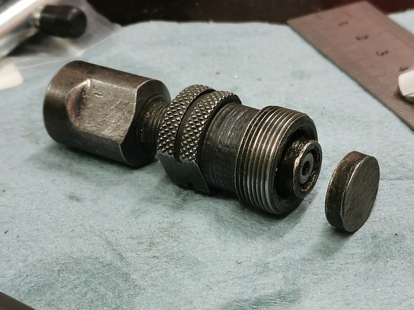

Kyseessä siis nämä kammet:
Itse en taannoin halunnut ostaa uutta ulosvetäjää tuollaisia Octalinkkejä varten, vaan käytin prikkoja nelikanttikampien ulosvetäjän pään ja keskiöakselin välissä. No tavalliset prikat vääntyili, joten jossain vaiheessa sahasin pyörötangosta (halk. 16 mm) noin 4 millin paksuisen "lätkän", joka on toiminut hyvin. Toki aiheuttaa vähän ylimääräistä näpertelyä, kun pitää aina varmistaa että pysyy kunnolla/suorassa paikoillaan ennen ulosvetäjän kiertämistä kampeen.

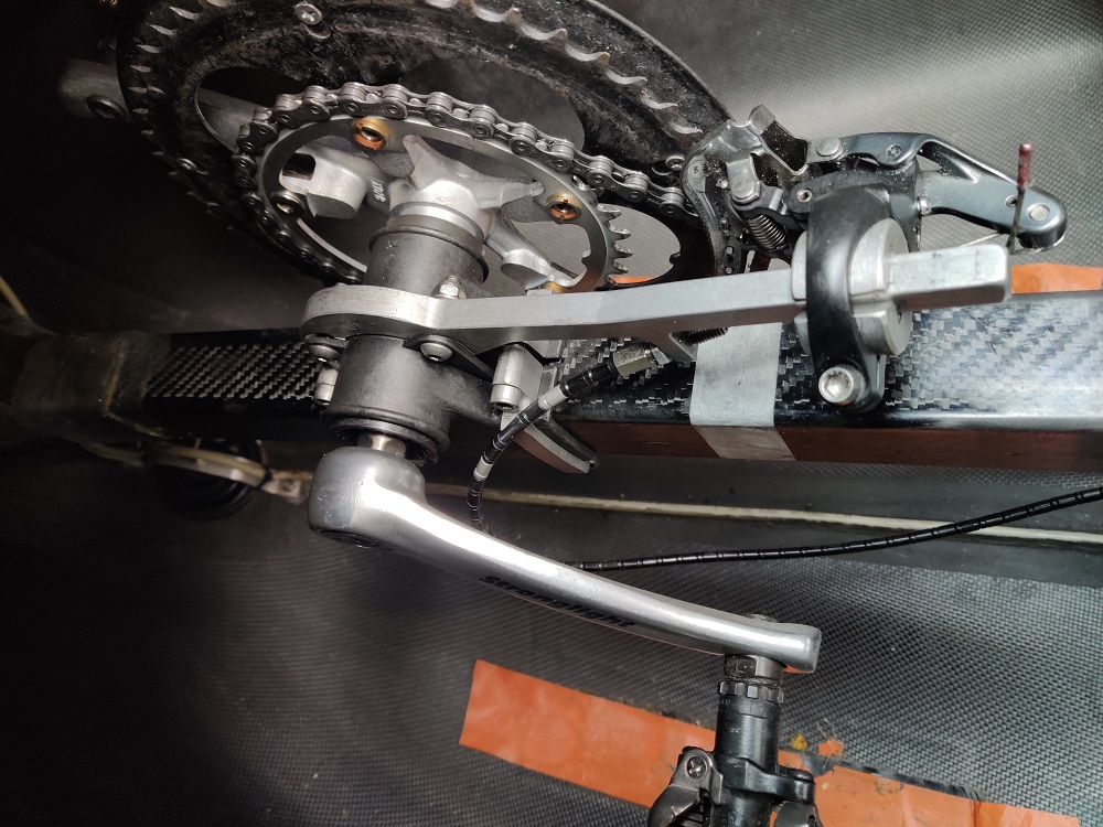

Minä ajelin tänään ensimmäiset 20km 135 mm kammilla. Mistä tuo mitta muuten otetaan, kummankin akselin keskipisteestäkö? Oli käytössä ne Hasen kammenlyhentäjät. En nyt ihan riemuiten vielä kiljunut, mutta kokeillaan nyt tämä kevät ;-)
Noita lyhentäjiä saa multa myös vuokralle, jos joku haluaa kokeille eri mittaisia kampia. Kuva
Jouta Quad (Arcus III)
Keskeltä keskelle. Tällöin ei akselien paksuudet sotke selvää mittaa.
Viestit: 14205
Kammen pituus on tuon mekanismin liikematkan määräävä elementti. Sen liikematka on sama kuin akselien etäisyys toisistaan. Keskeltä keskelle, kuten jooseha kertoi.

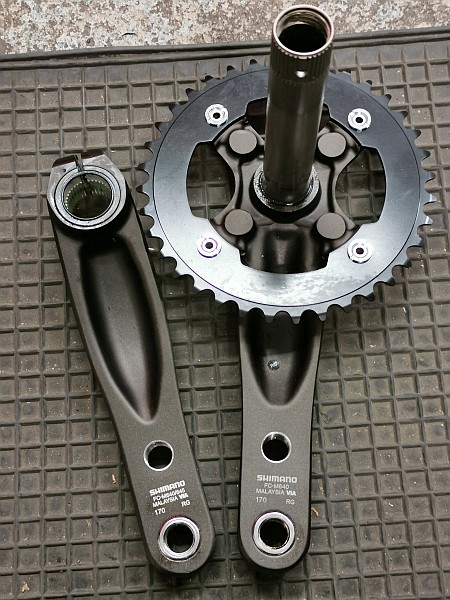

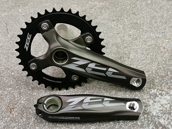

Mauriziolle lyhennetyt Shimano Zee -kammet (170 mm -> 130 mm). Menevät kuulemma juniorin maastopystäriin.
Tuo kampimalli FC-M640 näyttäisi olevan "moderneista" (ei nelikantti) maastokammista yksi parhaista lyhennettäväksi, koska kampi ei ole ontto ja takana oleva kevennysura on melko lyhyt. 170 mm kampiaihiosta saa tehtyä helposti 120-145 mm pitkät kammet.
Kyseessä siis alunperin vähän järeämpään käyttöön (FR/DH) suunnattu 1-rattainen kampimalli (BCD 104 mm).

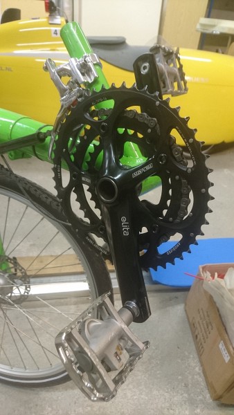

Minuakin alkaa jo pian houkuttaa tämä kampien lyhentäminen: nojakilla kun ajelee, niin alkaa ketuttaa, kun joutuu veivaamaan mahdottoman isoa ympyrää nojakin 170 millisillä Truvativ Elita -kammilla. Onnistuisikohan niiden lyhentäminen vaikka 140 -millisiksi, joka olisi sama mitta kuin Milanissakin on? Kampia on hieman ohennettu tuosta 140 mm:n kohdalta, mutta... Rattaat ovat näemmä kiinni viidestä kohtaa.
Mitään pitkien kampien tuomaa vääntömomenttia ei tarvita, koska pyörässä on maastopyörän vaihteet - edessäkin on kolme ratasta, joista pienin on, hmm, vartokaa... 30T. Ja suurin takaratas on 34T... Koskaan en ole vielä tarvinnut tuota pienintä eturatasta.

Minuakin alkaa jo pian houkuttaa tämä kampien lyhentäminen: nojakilla kun ajelee, niin alkaa ketuttaa, kun joutuu veivaamaan mahdottoman isoa ympyrää nojakin 170 millisillä Truvativ Elita -kammilla. Onnistuisikohan niiden lyhentäminen vaikka 140 -millisiksi, joka olisi sama mitta kuin Milanissakin on? Kampia on hieman ohennettu tuosta 140 mm:n kohdalta, mutta... Rattaat ovat näemmä kiinni viidestä kohtaa...
Onkohan kyseessä tämän näköinen setti?:
Kolmisen vuotta sitten tuollaiset lyhennetty 140-millisiksi...
Viestit: 2043
Näyttää tutulta, ettei olisi jopa ihan samanlainen. Mitenkähän nuo saa irti pyörästä? Olisiko jossain hyvä video kampien irrottamisesta?
