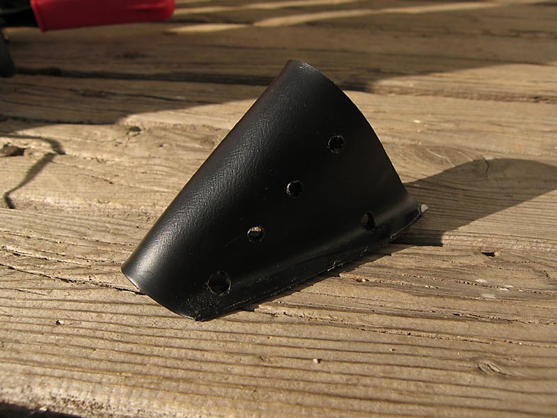

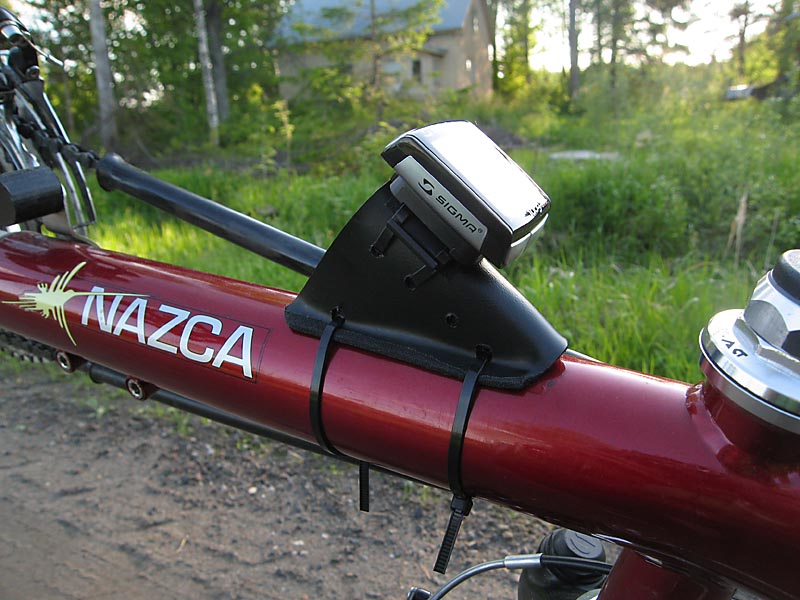

Tuli sitten ostettua langaton Sigma BC 1009 STS mittari, langaton mittarihärpäke siis. Kaupassa koetin kaikenlaista kysellä, ja kuvittelin, että hyvä tulee. No, kotosalla katselin asennusohjetta ja silmään pisti semmoinen seikka, että laitteen anturin lähettimellä tuntuu olevan melko kapea signaali, anturista ylöspäin kohtisuoraan 30 asteen levyinen keila (15 astetta suuntaansa). Jos tuon ilman mitään virittelyitä Explorerin haarukkaan laitan, niin itse mittari tulee kyllä noin 45 asteen päähän, kun minulla on kiinnike siellä melkein polkimissa asti. Vaihtoehtoja: joko kiikutan mittarin takaisin kauppaan ja vaihdan langalliseen, tai virittelen mittarille uuden kiinnikkeen jonnekin haarukan yläpuolelle, tai sitten virittelen anturille jonkinlaisen välikiinnikkeen, joka kääntää sen kulmaa siten, että anturin signaali alkaa osoittamaan kohti polkimia. Langallinen mittari teki juuri tenän johtojen haperruttua sellaisesta paikasta, että en saa ihan heti korjattua, ja piuhat on kertaalleen aiemminkin päässeet vaurioitumaan. Langattoman hankkimalla ajattelin päästä eroon piuhaongelmista, mutta tuliko nyt uusi ongelma tuosta signaalin keilasta? Rakentavia ehdotuksia?

No, joka tapuksessa: olin jo vanhaa langallista kolvaamassa kuntoon, mutta kun varmuutta sen kuntoon tulemisesta ei ole, niin otin uuden langattoman sittenkin käyttöön. En jaksanut lähteä 60 km matkaa ajelemaan ja selittelemään, niinpä tartuin härkää sarvista ja ideoin uuden kiinnikkeen mittarille. Nyt mittari tulee vähän lähemmäs kuskia, vielä ihan kiitettävästi näkökenttään, ja osuu lähettimen keilaankin. Ajattelin ensi puusta veistellä kun ei metallityöpajaa ole ihan lähellä, mutta sitten kellarista löysin vanhaa ahkionpohjamuovia, rakennusprojektista yli jäänyttä 2mm polyeteeniä. Kuumailmapuhaltimella lämmitin ja taivutin muotoon, porasin muutaman reiän ja laitoin nippusiteillä kiinni. Hyvin toimii. Vanha kiinnike jäi joutilaaksi, ehkä siihen voi sitten pultata GPS:n tai härpäkettä.

Hieno oivallus ja toteutus. Sen saman pyörän rungossa minulla oli Polar-rannemittari. Kellonranneke piti asentaa poikittain siihen runkoputkeen istuimen ja emäputken pään väliin. Toimi, mutta sen jo loppuunkuluneen Sigma-mittarin kanssa ajelin ne 3000 km. Muistaakseni Polar Cs-100 toimi myös siihen UUS-ohjaustankoon asennetuna. Seurasi vain sykettä. Nykyään minulla on langaton Polar -pyörämittari tuossa Fuegon yläohjaimessa ja toimii. Vaikka silloin tällöin yhteys taitaa katketa, tarkkuus on kuitenkin riittävä! Vehmeri kierros Kuopiossa oli mittarin mukaan 102 km.
