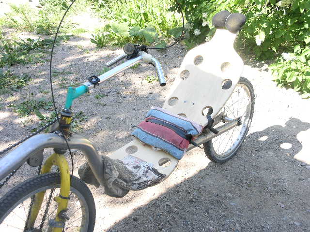

Laitoin tuon koivuvanerista tekemäni penkin tähän pyörään
Edellinen penkki oli tehty mahonki vanerista ja tämä koivunen on huomattavasti raskaampi ja jäykempi.
Porasin siihen runsaasti isoja reikiä kevennykseksi ja erilaisia kiinnityksiä varten.
Tuommoseen loivaan penkkiin tuo 4mm vaneri taipui juuri ja juuri noin pitkittäin, siis päällimmäisten viilujen syyt pitkittäis suuntaan. Jos yhtään haluaa enemmän taivuttaa niin kannattaa leikata vaneri toisin päin.
Vois kokeilla kahdellakin vanerilla, saattas kestää sekin, ainakin jos laittas lasikuitukankaan väliin. Ohuempaa vaneria on täältä päin vaikea saada, niillä vois askarrella erilaisia kerros rakenteisia, kevyitä ja jäykkiä.
Kiinnitys pyörään on mallia "yksinkertainen", etupäästä pakoputkilemmarilla penkki puristettu runkoa vasten ja takana laudan kappale tukemassa selkäosaa runkoa vasten kolmella ruuvilla kiinni.
