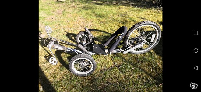

Oisko tämä muuten joku lasten malli? Ei varmaankaan. Liian pienet etupyörät ainakin. 24 tuuman takapyörä tuossa.

on lasten malli. suunniteltu lyhyemmän
ja kevyemmän polkijan tarpeisiin.

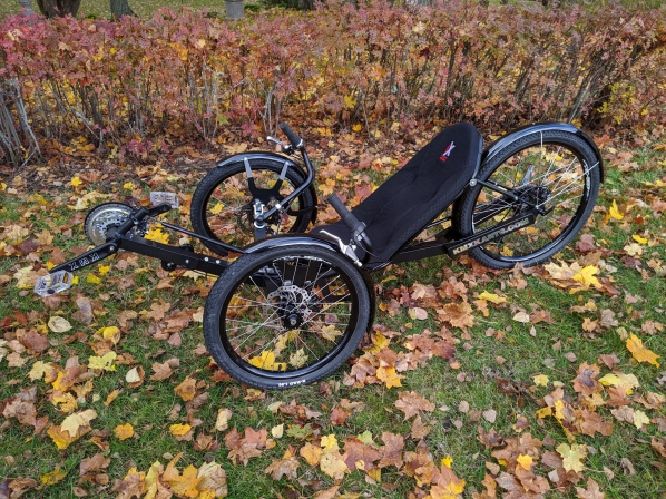

Ok kiitos vastauksesta. Ilmoittaja sanookin että noin 175cm ja 70kg:lle. Mutta voisihan tuon varmaan tuunata 188cm ja 90kg:lle. Jos vaan ei kovin kapea ole kun siihen istuu normaalin kokoinen henkilö. 160e se maksaisi. Liitteessä kuva vertailuna Kobrasta.

Ja vielä tarkemmin sanottuna tuo on nuorisomalli, lasten malli on vielä aavistuksen pienempi.
Aiemmin KMX nojapyörissä oli todella pienet eturenkaat, nykyään kaikissa paitsi lasten mallissa on 20" etukiekot.
Kobra ja Kolt ovat muuten täysin identtisiä, mutta Kobrassa on kolmelehtinen rataspakka edessä ja 24" kiekko takana.
Muuten noihin KMX runkoihin sopii vaikka 26" takakiekko ilman mitään ongelmia.
