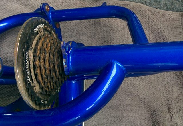

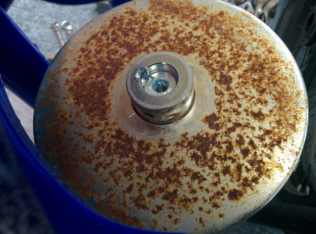

Oiskohan tämä oikea paikka kysyä... olen purkamassa Sun X3 USX delta-trikeä ja takarattaiden irroituksessa on ongelmia. Netistä löytämieni käyttöohjeiden mukaan tuon ruosteisen kiekon pitäisi lähteä tässä vaiheessa ihan vetämällä irti, kuten takarenkaatkin lähtivät, mutta eipä lähde. Olen yrittänyt vetää tuosta holkista pihdeillä, vasaroida tuota levyä ja kuumentaa sitä ja sitten irroittaa. Kauheasti voimaa en tosin ole vielä käyttänyt.
Tuon holkin sisältä irroitin yhden lukituspultin jota käyttöohjeissa ei mainittu, ja muutenkin ohjeet näyttävät vähän erilaisilta kuin tämä pyörä.

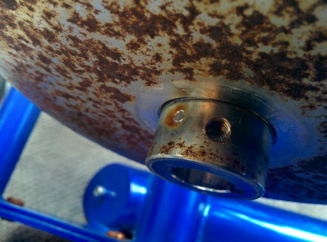

Huomion kiinnittivät holkissa näkyvät oudot "tapit", kuin reikäänsä katkenneet pultit. Voiko levy ja rattaat olla niillä kiinni? Tappien päissä on sorvausjäljet kuten holkissa niiden ympärilläkin, jos se kuvasta ei erotu.

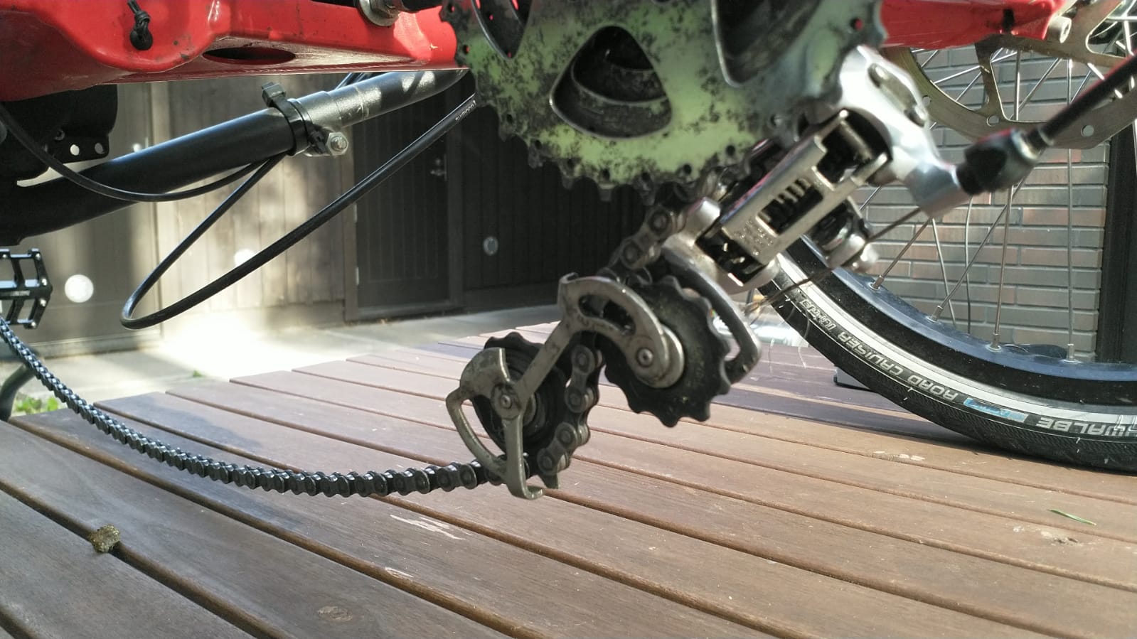

Kävin tänään Imatralla ajelemassa, ja eksyin trikelläni vähän huonosti sille soveltuvaan maastoon. Takarataspakka keräs kasan heinää ym. tauhkaa, jotka nypin hellästi sieltä veks. Jotain maakosketusta tms. on tuo takavaihtaja tai joku ilmeisesti ottanu, ko ketjut pomppii rattaiden yli, ja roikkuu omituisesti. Lisäks tuo koko hässäkkä roikkuu jotenkin kummallisesti. Oisko kellään mitään vinkkiä mistä kohtaa tuota lähtis ratkomaan, vai vaihdellaanko osia?

Tuo vaihtajan häkki kääntynyt eteenpäin kun pitäisi sojottaa taakse alaviistoon. Joko siellä on heinää välissä ja jumittunut noin tai sitten hajalla kokonaan. Kokeile vääntää kädellä kääntyykö se taaksepäin. Sehän on sellainen josikuormitteinen joka kiristää ketjun. Polkupyörien kuvista näet oikean asennon.

Jees. Tuossa ihmeteltiin miehissä tuota, ja oli ainakin ketjun kireyttä säätelevä tanko porsinu. Saatiin se kuitenki takasin kasaan, mut tuo takavaihtaja-ropleema on ja pysyy. Pitänee ihmetellä huomenna vähän lisää, nyt meinasin syödä pullan.

Itse itselleni vastaten: ratkasin ropleeman käymällä Helsingissä, ja samalla käytin Kettwieseliäni Lucky Bird Bikesin hellässä huomassa. Homma hoitu jouhevasti, nyt on uus takavaihtaja ja vaihteet toimii ihanaisesti. Nyt ei siis muuta ko kovaa ajoa. Kiitos Wackylle suosituksesta (toisesta ketjusta bongasin).
