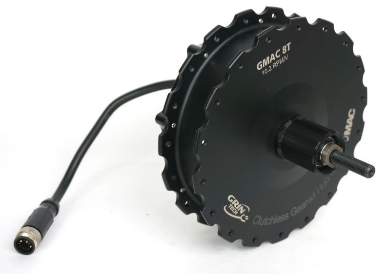

Homma jatkuu, nyt on elektroniikka hankittu ja kasattu
Päädyin Grinin ja Mac-moottorivalmistajien uuteen yhteistyöllä kehittämään GMAC 8T-moottoriin.
Se on takoitettu raskaampiin pyöriin ja siinä on monia mielenkiintoisia ominaiosuuksia. Se on vaihteeton ja pitää sisällään jopa pakin, sekä regeneratiivisen jarrutuksen ja erittäin tehokkaan energian talteenoton. Sähköistä jarrutusta on mahdollista säätää oikeanlaisella jarrukahvalla portaattomasti. Tällä tavalla voidaan jarruttaa tehokkaasti ilman, että käytetään mekaanisia jarrulevyjä lainkaan. Tämä on tarpeen jatkosuunnitelmissa, kun matkani suuntana on jossain vaiheessa Alpit ja Norjan vuoristo. Eipä tarvitse käyttää jarruvarjoja, niin kuin kinnerikuskeilla Alpeilla on tapana.
Tässä https://electrek.co/2019/07/10/grin-tec ... hub-motor/ hyvä artikkeli moottorista

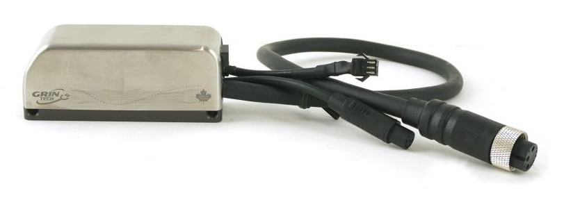

Kontrolleri on myös erittäin tärkeä osa kokonaisuutta. Valitsin saman firman Phaserunner 10SV:n.
Se on pieni ja pippurinen paketti, jossa on uusi Higo L1019-liitin. Kontrolleria voi helposti ohjata Macilla tai PC:llä USB:n kautta.
Lisää tietoa täältä https://ebikes.ca/product-info/grin-pro ... unner.html

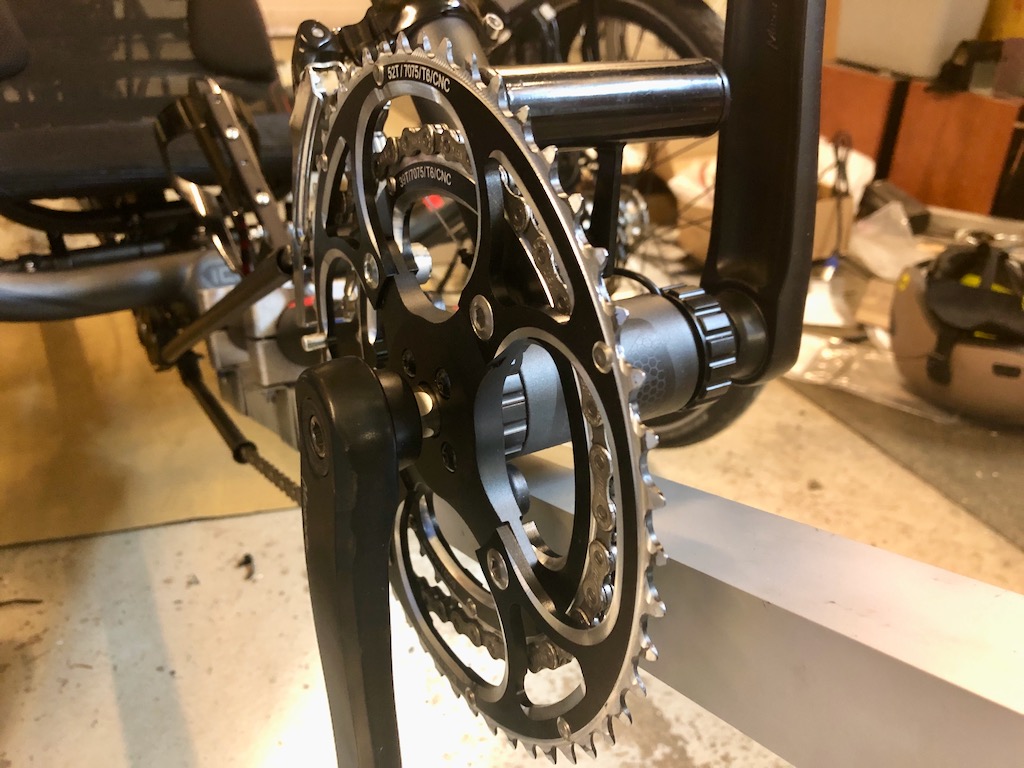

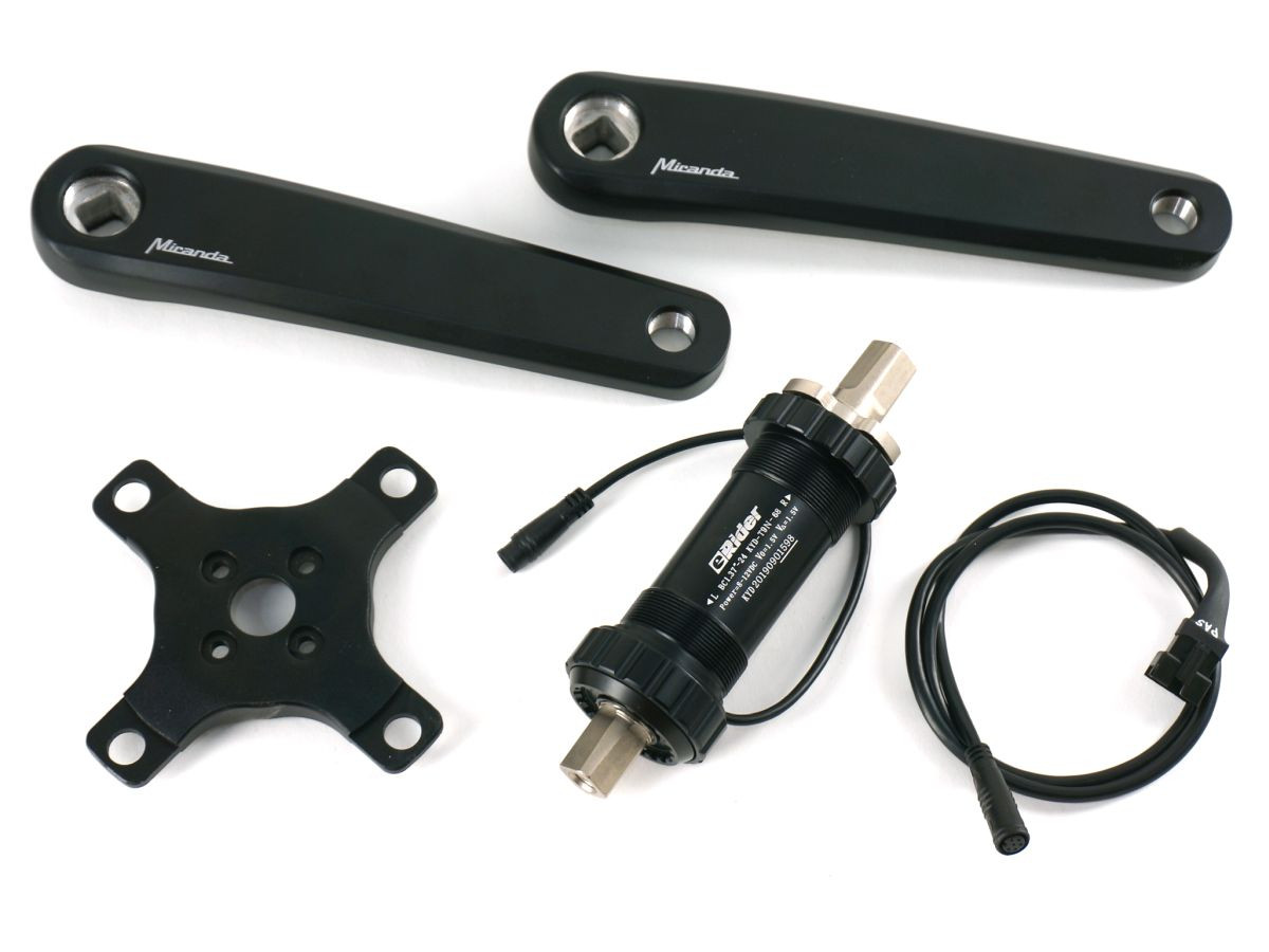

Hankin myös Erider T9N-poljinaturin, jonka avulla on helppo säätää oman voiman vaikutusta moottoriin tehoihin.

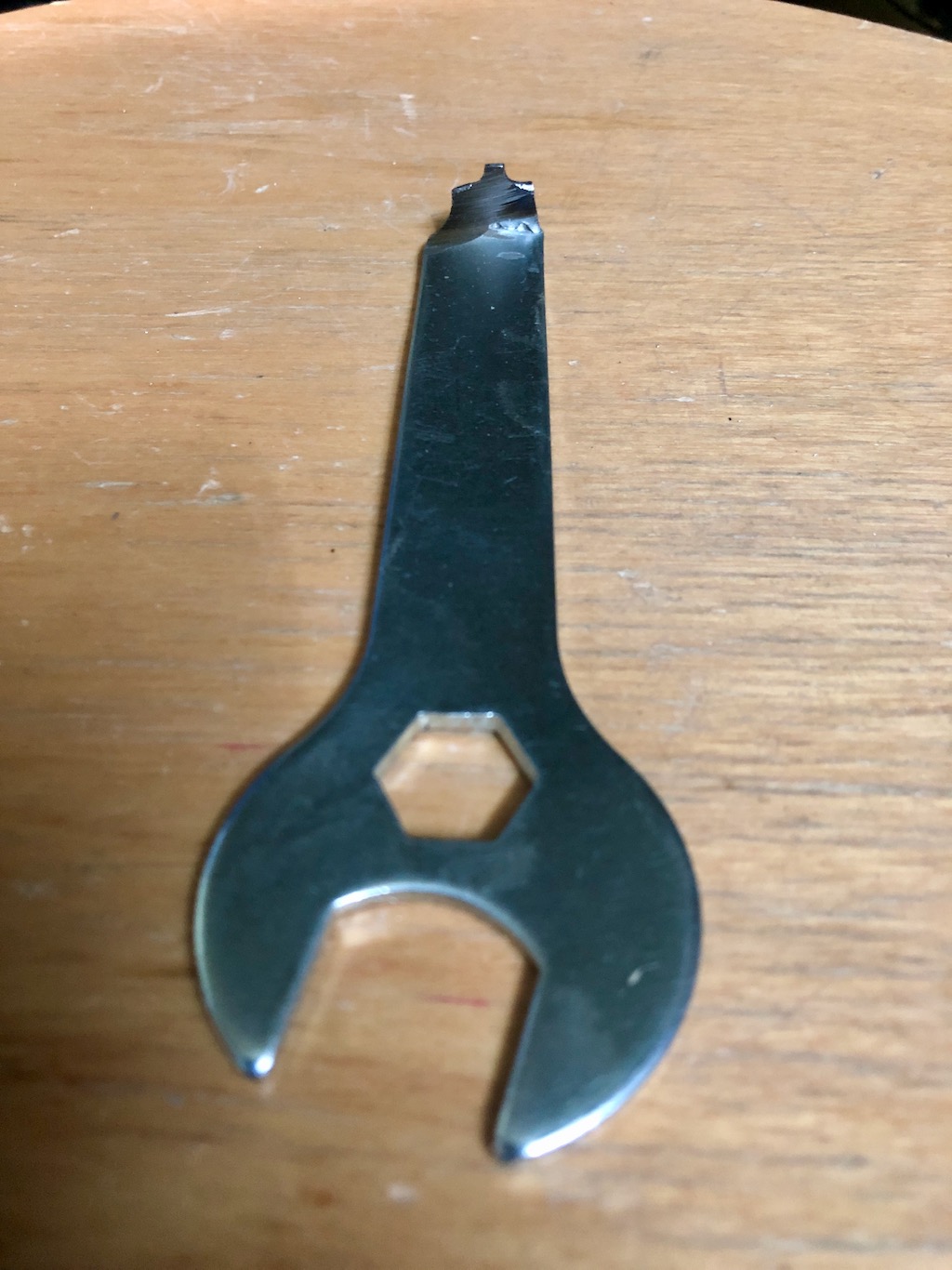

Tällaisella anturilla saadaan säädettyä todella tarkkaan se minkälainen ajotuntuma tulee olemaan. Poljinvoiman suhde moottorin tehoon on portaattomasti säädettävissä. Jos vertaa esim. Shimanon keskimoottoreihin, joissa on sisäänrakennettu poljinaturi, niin niissä joutuu tyytymään tehtaan asetuksiin, ellei sitten hanki parin sadan euron lisäpalikkaa, jolloin pääsee itse "puukottamaan" asetuksia. (Ja sekin toimii vain PC:llä, Mac-miehen huom.) Tämän anturin asennusta varten piti irrottaa ne rattaat ja sainkin Rikulta pikaisesti ohjeet ja väkersin itse sopivan työkalun.
Lyhyemmät kammet täytyy vielä hommata näiden 162mm:sten tilalle.

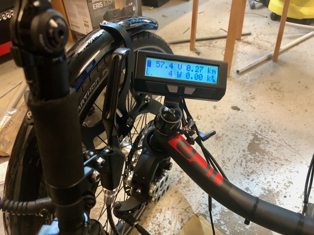

Kaikkea tätä ohjaamaan tarvitaan tietyst Cycle Analyst V3. Tämä uusin versio on todella monipuolinen ja tutustumista riittää.
Pienen pintaraapaisun aiheesta saa katsomalla tämän videon

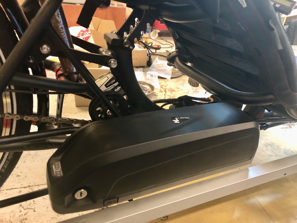

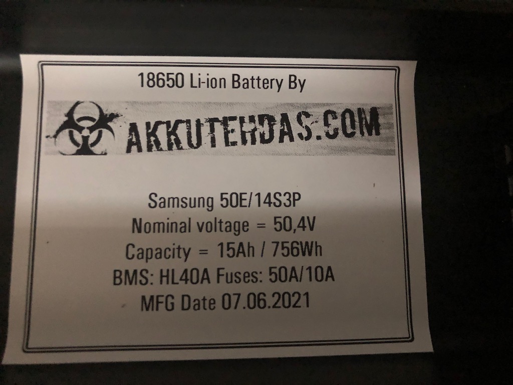

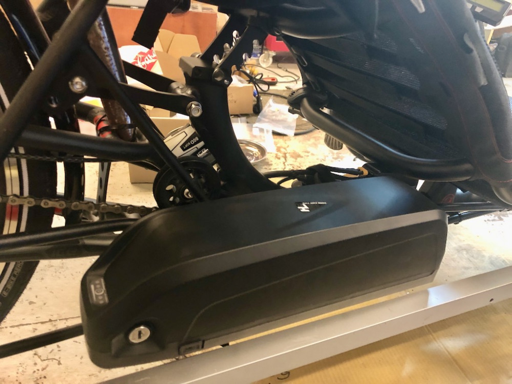

Akuiksi hankin kaksi Hilo 15Ah/756 Wh runkoakkua, jotka kiinnitin penkin alle TerraCyclen akkutelineillä.
https://shop.icletta.com/de/akkuhalter- ... helle.html
Onhan tämä melkoinen paketti, mutta kaiken takana on myös ajatus osallistua jossain vaiheessa SunTrip-kisaan aurinkokennoversiolla. Kokonaisuus on siis suunniteltu niin, että aurinkokennolataus on myöhemmin helppo lisätä. Tuolla 1512Wh akkukapasiteetilla ajelee kyllä kinnerilla 150-200 km päivämatkoja. Laturina on tehokas 5A:n laturi, jolla nämä akut lataa täyteen kuudessa tunnissa eli 3h per akku.

Tämähän alkaa kuulostaa jo joltain! Suoravetomoottori on hyvä valinta ja kunnon akkupaketti. Tuommonen 150-200km on minimivaatimus huolettomaan käyttöön. Onko kummatkin akut yhtäaikaa kytkettynä vai vuorotellen? Kuinka kovaa moottori pyörii vapaasti ilmassa rajoittamatta? Minkä hintaiseksi tällainen setti muodostuu?
Re: Arcus II
Moottorin kyljessä lukee 10,2 rpm/V. 50 voltilla se tarkoittaa 510 rpm. 559 takakiekolla tuo tarkoittaisi reilua 60 km/h.

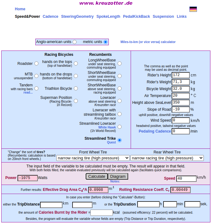

Jäi hieman epäilyttämään tuo alamäen laskeminen ilman jarruvarjoa pelkän sähköjarrun varassa. Kokeilin Kreuzotterilla Questin arvoilla ja tulos oli, että latausteho pitäisi olla 10% mäessä reilun kilowatin, jotta vauhti pysyisi 40 km/h, tai hieman alle 500 W, jos mäki on 5%. Tuo kilowatin jarrutusteho vastaisi noin 20 Ampeerin jatkuvaa keskimääräistä latausvirtaa, mikä vaatii ehdottomasti akut rinnan, jotta voisi toimia, vaikka latauselektroniikka sen kestäisikin.
Questilla alamäkeen.png (134.57 KiB) Katsottu 4745 kertaa

Ei taida Bilteman laite riittää, vai? 12–48 V. Mun systeemissä on akut nominal voltage 50,4V.
