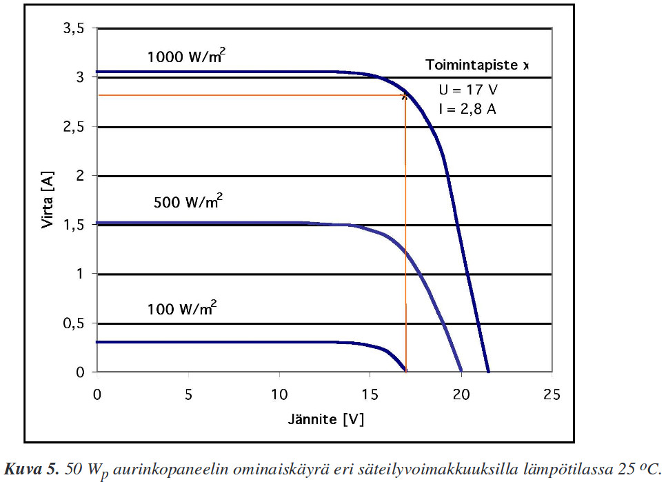

Minulle on muodostunut sellainen kuva, että aurinkokeno on niin sopeutuva laite, ettei tuo tarvitsisi ajon aikana yhtään mitään. Aurinkokenno vain akun rinnalle ja siinä kaikki.
Ei se ajon aikana kuitenkaan akkua ylilataa. Moottorin käyttämä virta laskee jännitettä ja aurinkokennon virta menee moottorille. Kun moottori on sammuksissa jännite piirissä nousee ja aurinkokenno lataa akkua.
Aurinkopaneelin ominaiskäyrä.jpg (83.82 KiB) Katsottu 4012 kertaa
Kun mitoittaa kennojen maksimijännitteen akun maksimijännitteen alapuolelle homma toimii ilman säädintä. Vain lämpötilan vaihtelu hieman häiritsee täydellisyyttä. Lämpötilan kohotessa akun jännite nousee, mutta aurinkopaneelin laskeen. Tämäkään ei haittaa muuta kuin akun maksimilataus lämpimässä on alempana kuin kylmissä olosuhteissa.
