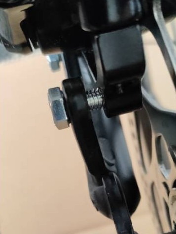

Re: Polkumiehen Vendetta MBB
Kestääkö, jos jätän jarrusatulan adaptereineen sen 4mm irti kiinnityslatastaan ja täytän välin prikoilla? Parempi varmaan tulisi, jos hitsaisi kiinnityslatan kylkeen 4mm lattaa täytteeksi.
Tuo väli, jossa kierteet näkyvät.
Viestit: 7856
Kestää.

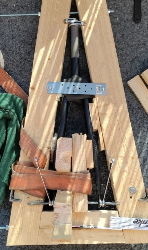

Olipa työ haarukan venyttämisessä, mutta nyt on kauniit mutkat. Ylhäällä kapea, jotta ei ota reisiin kiinni, mutta alhaalla on tilaa jopa 203mm jarrulevylle.
Tämä on myös symmetrinen toisin kuin aiempi yritys pelkällä kierretangolla dropparien välistä.
Viestit: 1231
Näin sitä venytettiin.
Viestit: 7856
Tosi sievän näköinen tuli haarukasta!
Pitänee kopioida idea sopivan hellästä puujigistä, kun tarvetta seuraavan kerran ilmenee.
Viestit: 1231
Jos teet vastaavan jigin, niin rakenna se niin, että kumpaakin dropparia pääsee vetämään kumpaankin suuntaan jigin rungosta. Tässä pystyi vetämään vain ulospäin, ja sisäänpäin veto tapahtui toista dropparia kohden. Siinä tuli ongelmia, kun toinen haarukan piikki tuppasi taipumaan paljon herkemmin kuin toinen. Siksi kuvassa kuormaliina sitoo toisen putken runkoon, jotta vain toinen taipuu.
Tai vaihtoehtoisesti rakenne, joka sallii työntämisen. Tämä jigi tuli rakennettua purettavuuden ja uudelleenkasattavuuden ehdoilla.

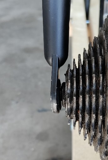

Tuosta ei ketju mene pienimmälle rattaalle. Saisikohan pakkaa muokattua niin, että poistaisi isoimman rattaan, koska niin pientä vaihdetta en tarvitse, ja pienin ratas siirtyisi keskemmäksi :?: Tai sitten pärjään ilman suurinta vaihdetta. Ei huvittaisi muokata haarukkaakaan.
Perinteisesti nämä on hoidettu niin että rälläkällä vaan tosta hiot sitä haarukkaa laihemmaksi ja sit hitsiliimaa reikään.
Viestit: 14415
Polkumies kirjoitti: 27 Heinä 2021, 12:19
Jos pärjäät ilman pienintä vaihdetta, pärjäät varmasti ilman suurintakin. Voit yhtä hyvin vaihtaa kampikeskiöön isomman rattaan, jolloin suurin vaihde on turha.
Joka tapauksessa tulet pian siirtymään lyhyempiin kampiin, jolloin et enää tarvitse suure
suurempia vaihteita, vaan pienempiä. :wink: Kampien lyhentyessä kadenssi nousee poljinnopeuden pysyessä vakiona. Käytännössä poljinnopeus jopa hieman kasvaa lyhyillä kammilla.
Miksi haluat jättää tuon ongelman haarukkaan, kun se on helppo hoitaa settamalla haarukka tukevasti betonialustalle asetetun vanerilevyn palasen päälle ja lyömällä mosalla tuo haarukan pallukkosa sisäpuolelta luttuun.
