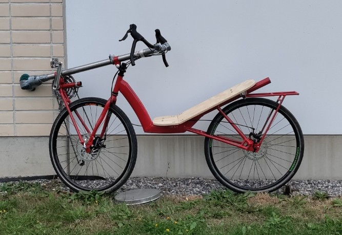

Ekat pari kilsaa ajeltu, enemmän kuin millään MBB:llä ennen. Testaamistani tämä on helpoin ohjata. Keula tuntuu silti todella painavalta ja haluaa mennä heti linkkuun. Näin ainakin tuntuu olevan myös vauhdissa, eikä jalkoja siksi uskalla ottaa polkimilta, koska jos keula lähtee kääntymään, tuntuu, ettei sitä jaksa käsillä pysäyttää. Onko normaalia MBB:ssä? Tähän pyörään taisi tulla paljon pienempi jättö kuin Cruzbikella.
Pitää se ohjauslaakerin rinkula tosiaan hioa sopivaksi. Muoviprikka tuntuu jo nyt antavan periksi.

Polkumies kirjoitti: 08 Elo 2021, 20:15
Keula tuntuu silti todella painavalta ja haluaa mennä heti linkkuun. Näin ainakin tuntuu olevan myös vauhdissa, eikä jalkoja siksi uskalla ottaa polkimilta, koska jos keula lähtee kääntymään, tuntuu, ettei sitä jaksa käsillä pysäyttää. Onko normaalia MBB:ssä? Tähän pyörään taisi tulla paljon pienempi jättö kuin Cruzbikella.testilenkki.jpg.
Tämä jättöasia on kohtalaisen yleinen ongelma mbb pyörissä. Positiivisella jätöllä keula koittaa kaatua ja negatiivisella tulee nopeusrajoitus. Nollajättö on paras omissa testeissäni.
Mutta aja kuitenkin se totuttelutonni ensin. Pelko ja epävarmuus vähenee huomattavasti.

Tossa voipi vaikuttaa toi aika loiva penkin kulma = hitusen jyrkempi on perinteisesti ollut vähän helpompi. Otappa valmiista pyörästä aivan kohtisuoraan sivulta kuva, niin päästään mittailemaan.

Ei se keula kovassa vaudissa mene linkkuun vaikka yrittäisit. Hyrrä- ja keskipakovoima[keulaan ja jalkoihin kohdistuva] kyllä huolehtii siitä että menee vauhdissa kuin juna.
Samanlainen hitaassa vauhdissa herkästi kaatuileva keulaon mullakin omassa vastaavassa.
Mutta kummasti siihenkin tottuu kun antaa kilometrien vaan kertyä. Mutta.. Todellakaan mikään kertterä pujottelupyörähän tämmöinen ei ole, vaan reipas maantien nielijä.

Tänään tuli huristeltua 40km. Kerran meinasin käydä ojassa, mutta viime hetkellä päätin toisin. Tilanteita, joissa pyörä meinaa lähteä käsistä, taitaa yhdistää se, että töyssy tms. heittää liukkaalla penkillä eri kohtaan, ja tällä pyörällä pieninkin painonsiirto sivusuunnassa näkyy heti vahvasti ohjauksessa. Pitää askarrella se pehmuste. Hallinta meinaa myös lähteä, jos nostaa yläselän penkistä tai jalat polkimilta. Paras siis pysyä ajoasennossa.
Ehkä yllättäen meno on vakainta ja turvallisimman tuntuista, kun runttaan polkimia kovalla voimalla ja alhaisella kadenssilla vääntäen samalla rytmissä ohjaustangosta vastaan. Kadenssin noustessa rytmi menee sekaisin ja ajosta tulee epävakaata. Sama vika kun rullaa eteenpäin polkematta. Toisaalta jos polkimia pyörittää kovalla kadenssilla ja pienellä voimalla, ohjaustankoa ei juuri tarvitse.
Ohjaustanko saisi olla alempana. Pari senttiä sitä saisi laskettua lyhentämällä haarukan kaulaa, mutta tämä kaipaisi kymmenen sentin laskua. Ehkä mutka etupuomin takapäähän... Ohjaustanko ei onneksi tule näkökenttään. Tanko kaipaisi myös teippiä.

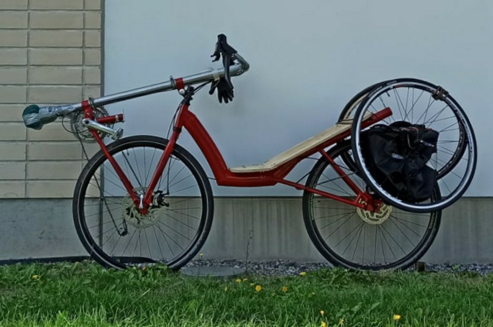

Tästä mittasin ohjauskulmaksi 72° ja nojakulmaksi peräti 28°.
Tämänpäiväisellä ajelulla huomasin, ettei etuveto ole paras päivittäiseen matkaani, jonka jyrkässä soraisessa ylämäessä tämä kyllä sutii niin, että on pakko taluttaa. Yhtään kaupunkimaisemmassa ympäristössä nyt alla olevat 40-milliset kumit ovat myös aikalailla ohuimmat, mitä haluaa käyttää. Toisaalta myös paksuimmat, mitä etuhaarukan puolesta tähän mahtuu. Miksi sille pyöräkaistallekin pitää risteyksissä laittaa kanttikivet :evil:

Polkumies kirjoitti: 10 Elo 2021, 15:06
Perä on liian lyhyt. Pidemmällä akselivälillä saisit pitoa eturenkaalle.
Tee kokeeksi pulttikiinnitteinen pitkä perä?
Yleiskäyttöiseen pyörään en alle 50mm leveitä kumeja suosittele.
