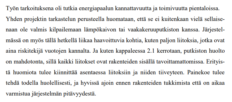

Energiapaaluista löytyi lisätietoa opinnäytötöiden arkistosta.
"Energiapaalu pientalon energiankerääjänä"
https://www.theseus.fi/handle/10024/74923
Katkelma päätelmistä (tämä siis vuodelta 2014):

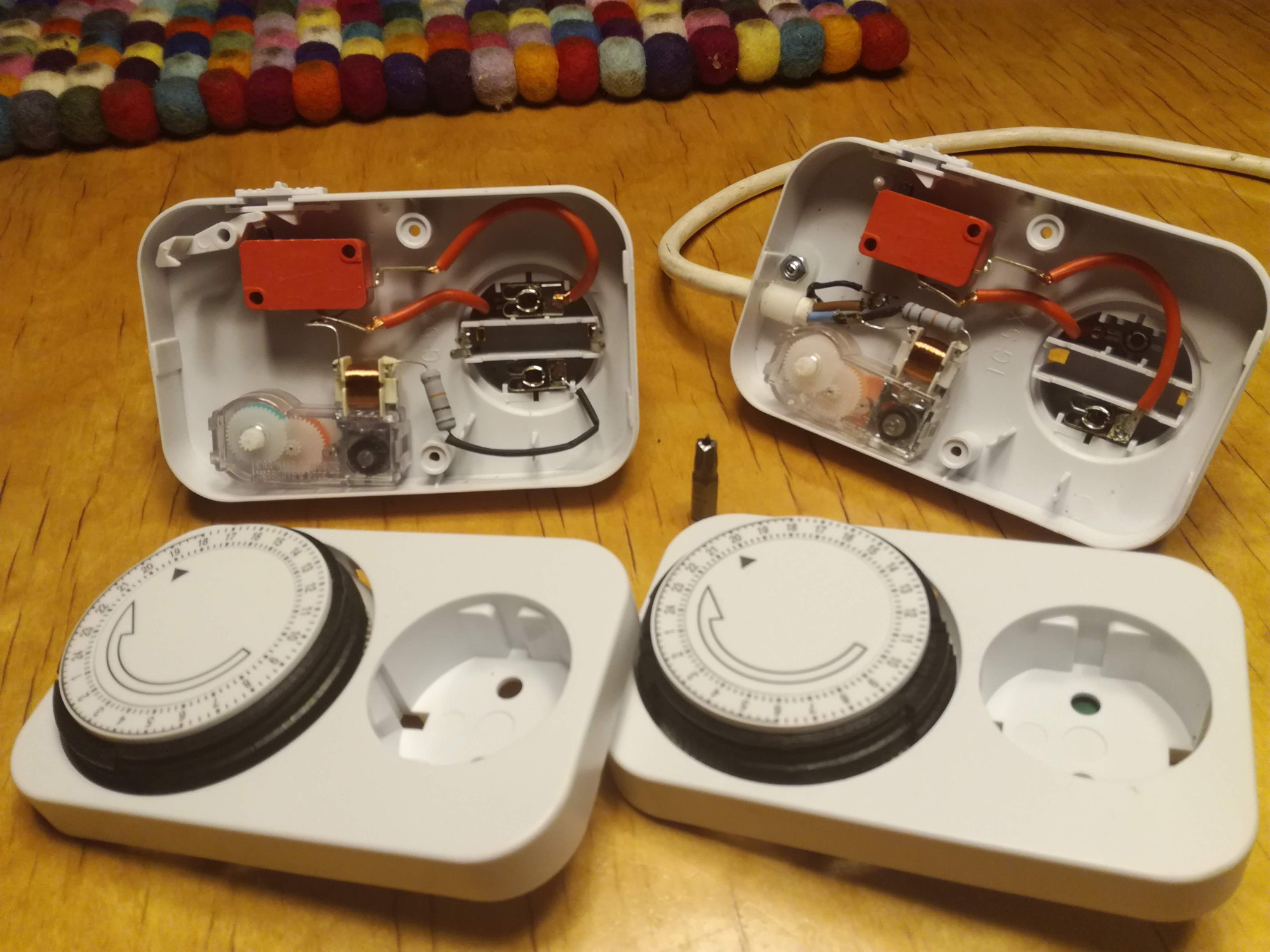

Päätin asentaa itäsiiven varaavaan sähkölämmitykseen ajastimen. Ostin elektronisen töpseliajastimen, mutta luovuin sen käytöstä hankalan ajastuksen takia ja kävin hakemassa tyhmänyksinkertaisen mekaanisen ajastimen, jossa kiekon reunalla sijaitsevia nappuloita painellaan alas siltä osin, kun sen halutaan olevan kytkettynä.
Asensin lämmityslaitteiston kesä-talvi-kytkimen rinnalle pistorasian, johon tuo ajastin oli helppo työntää kytkemään kytkin "talvi"-asentoon, eli kaikki vastukset päälle. Olin ohikiitävän hetken itseeni tyytyväinen, mutta eihän se perhana toiminut. Eihän noissa kytkimen piuhoissa ollut sähköä, joka olisi pyörittänyt kelloa. :(
Tein kuitenkin pienen virityksen, jolla lisäsin ajastimen kellolle oman sähkön ja erotin ajastuskytkennän erilliseksi piirikseen. Tällä konstilla sain tuon ajastimen toimimaan myös ilman kytkettävän piirin virtaa ja sitä saattaisi siis käyttää missä tahansa kytkennässä riippumatta kytettävän piirin jännitetasosta. Myös tasavirran kytkeminen on tällä konstilla mahdollista.
Tuollaisessa mekaanisessa ajastimessa on tavallinen mikrokytkin, jota käytetään kellomoottorin pyörittämällä kiekolla, johon nostetaan nystyröitä asettamalla kytkentäliuskat ajastusasentoon. Erotin kellolaitteen moottorin omaksi piirikseen ja vedin sille roikkajohdon viereisestä töpselistä. Samalla irrotin pistotulpan tapeista sinne menevät kytkennät. Tästä kuvasta näkynee, mitä tein.

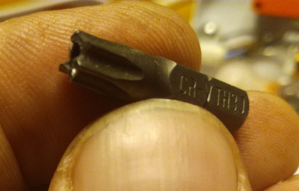

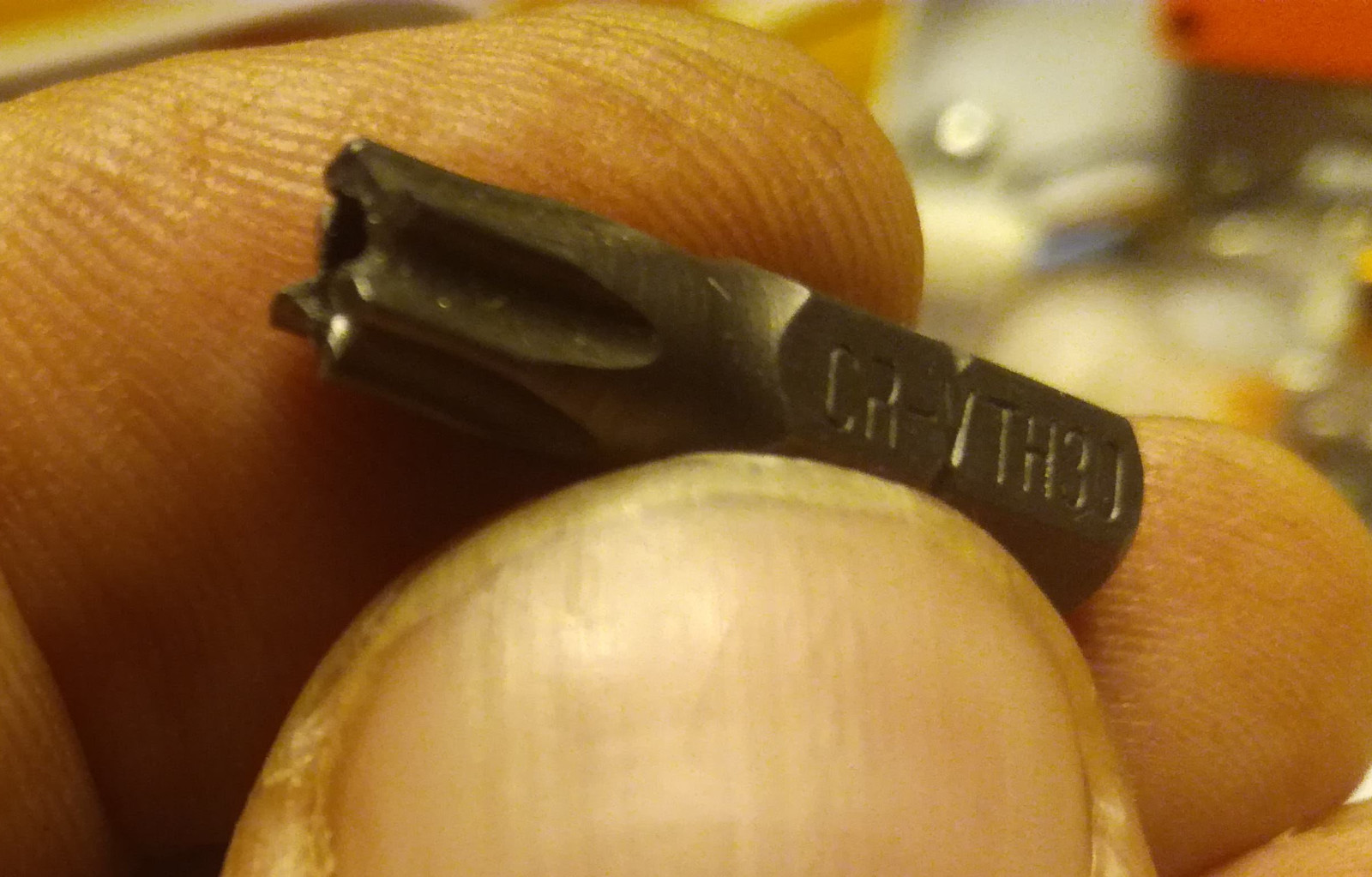

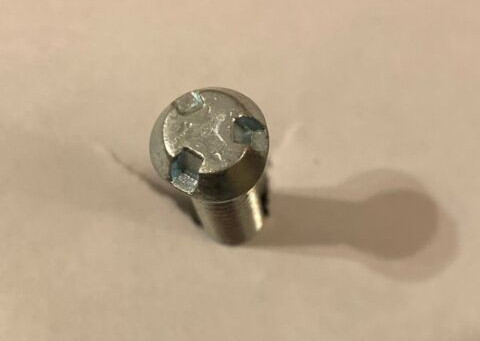

Ajastimen purkamiseksi piti tehdä kolmikoloisen ruuvin avaamiseksi sille avain. Se onnistui hienosti reiällisestä 30 torxista dremelöimällä kärjestä kolme kulmaa pois.

Re: Tekniikka muuttuu
Vilijami kirjoitti: 31 Loka 2021, 15:08
Tämä avain oli hieno idea!
Eikös jokaisella tee-se-itse-miehellä olekaan sellaista muutaman euron sarjaa, jossa on kaikki mahdolliset ja mahdottomat erikoiskärjet :? Halpakin välttää, kun ei niitä usein tarvi, mutta ovat pirullisia avattavia ilman oikeaa työkalua.
On kyllä parikin sarjaa, mutta just tuo kolmikärki puuttuu.
