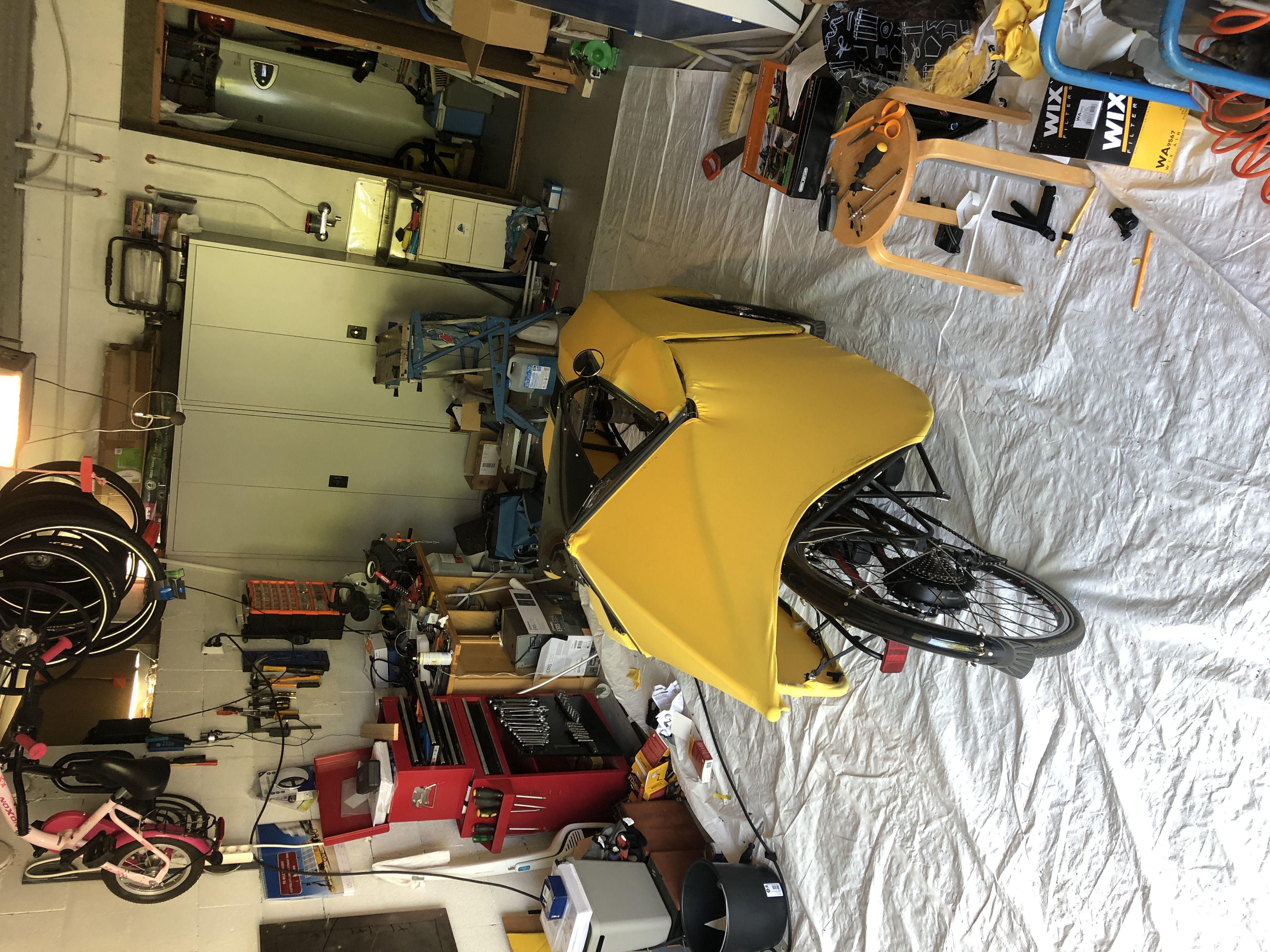

ajou kirjoitti: 08 Heinä 2021, 13:09
Se on siinä, Arcus II proto!
Ei olleskaan hullumpi , jos niin voi sanoo . Heti tuli jotenkin sellainen mieleen , tuohon mustaan osaan olisi sopinut vetoketju . Olisi siinä immeisillä ihmettelemistä . Kunhan tässä tuumailen . Paljonko tuli painoa , kevyeltä ainaskin näyttää tuo kate. 8) 8)
Viestit: 1658
Re: Arcus II
181 kmn:n testiajo onnistuneesti suoritettu. Ny on hyvä ottaa pieni aikalisä ja tehdä sitten muutama muutos, joiden tarpeellisuuden viikonloppuna nuomasin. Kiitokset kaikille Rusutjärvellä olleille kannustavista ja rakentavista kommenteista.

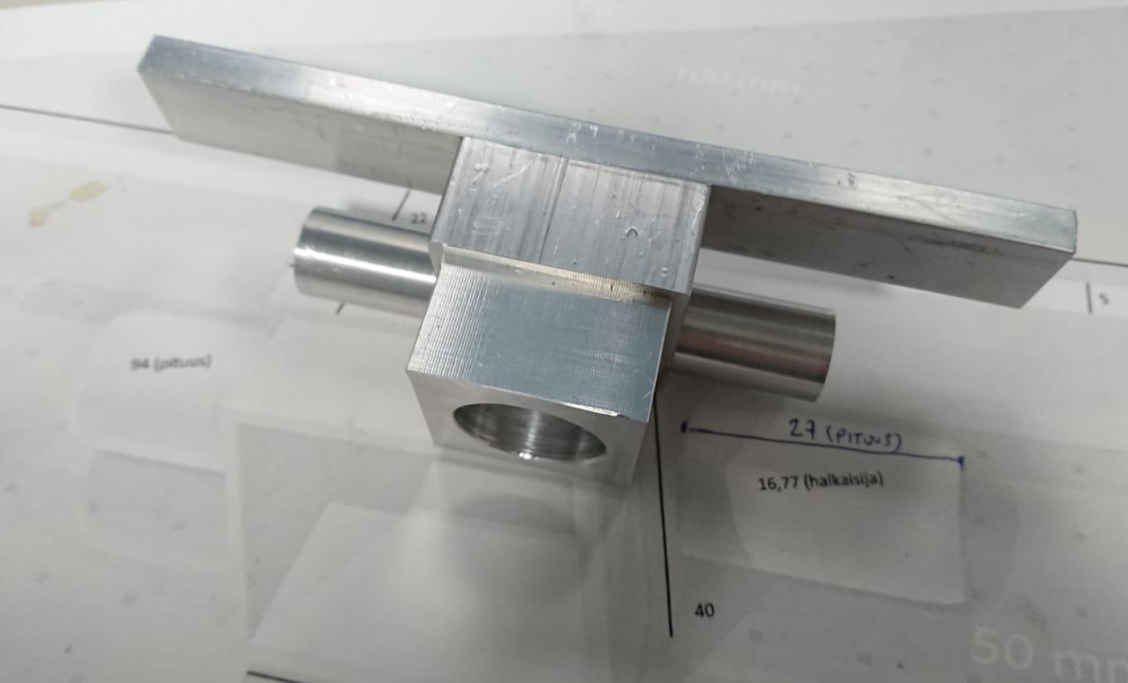

Arcus 2:sen etukannake. Ensimmäinen proto alumiinista. Työkaveri hieman auttoi. Siksi tuli noin hieno. :mrgreen: Suorakaiteen muotoinen laippa on pulttiliitoksella (M6). Poikkiputki ei ole vielä kiinni mitenkään, mutta epoksiliimaus oli ajatuksena.
Viestit: 1658
Re: Arcus II
Hienoa työtä! Kiitos. Tänään mallataan.

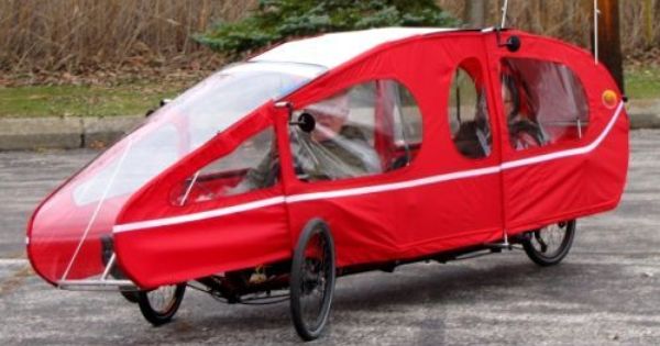

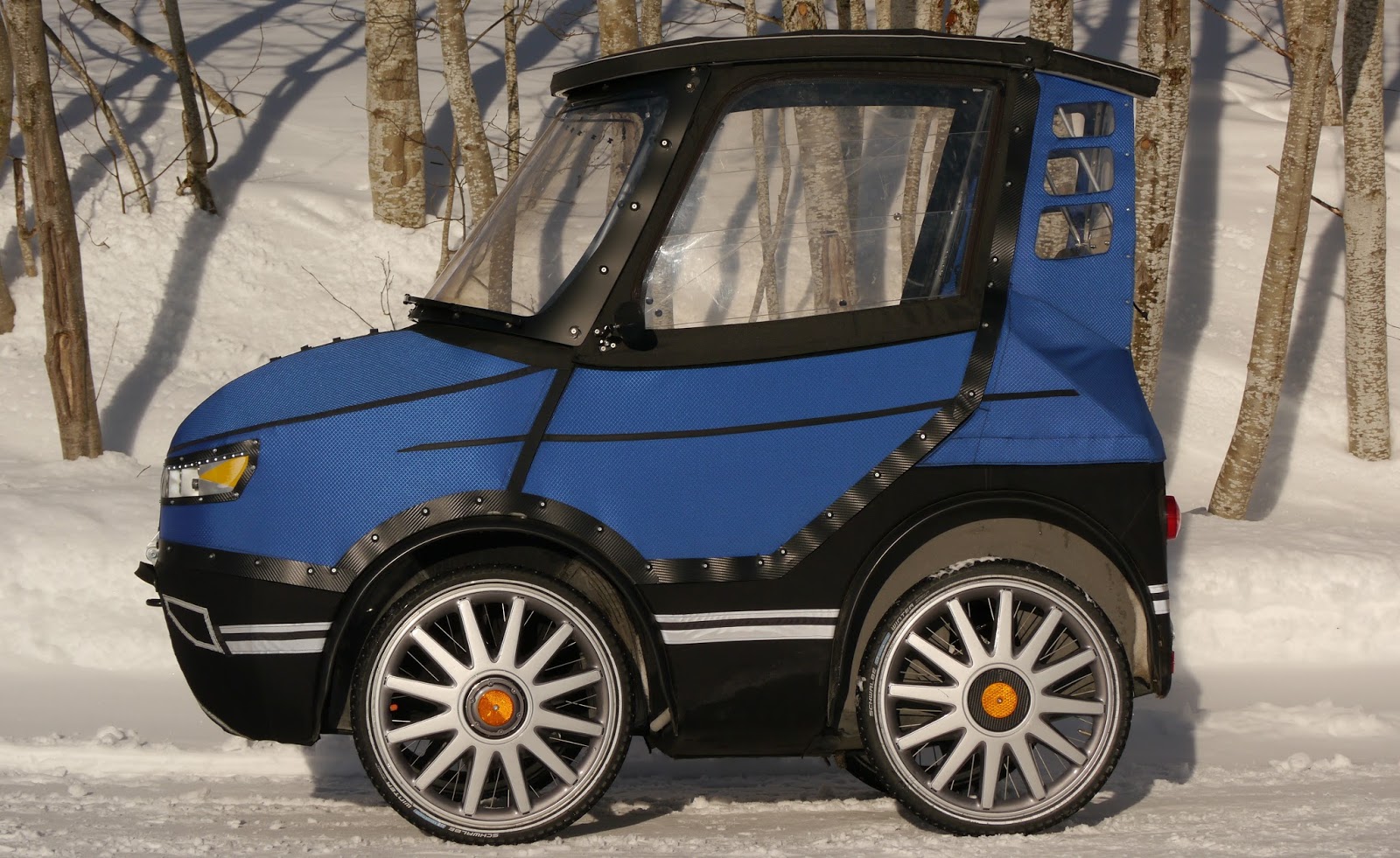

Uusia ajatuksia! Minähän ostin viime kesänä sen Jouta nelipyörätandemin (Quad). Toissa yönä pätkähti mieleen, että mitäs, jos rakennankin Arcus II:n nelipyöräiseksi tuosta Joutasta. Sehän on vain perus Jouta trike pitkällä yhdisteputkella. Piti oikein aamulla aammutakkissillaan käydä varmistamassa, että ajatukseni on oikein. Ja olihan se, etu- ja takaosat saa suoraan yhdistettyä ilman mitään kommervenkkejä! Ja löytyyhän vastaavasta videokin.
Videolla fättiversio, minulla Big Applet.
Nyt pitää sitten piirtää peräosa uusiksi ja suunnitella Qaudiin epäsuora ohjaus. Tuosta suorasta en tykkää yhtään!
Jouta Quad on aika lyhyt, joten siitä saanee aika näppärän kinnerin. Täytyy käydä tekemässä tarkat mittaukset ja viedä mitat Autodesk Fusioniin. Sitten vaan muotoilemaan ;-) Aika paljon korkeampihan siitä sitten tulee, mutta yritän välttää liikaa PodBike:n muotoja. En minä nyt vielä ole pappamopoa tekemässä :lol:
Voihan siitä sitten suunnitella sellaisenkin version, jonka voi katteenkin osalta muuntaa tandemiksi. Onhan näitä maailmalla ;-) Täytyy vaan tehdä tyylikkäämpi.
Projektista saattaa siis tulla tuplat, eli versiot J ja Q.
