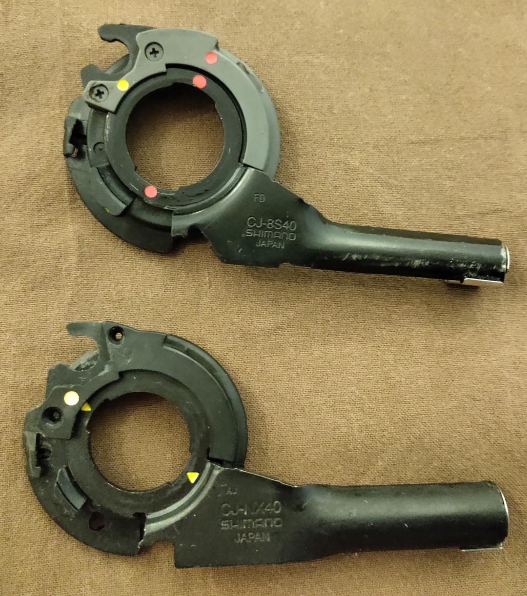

Vertasin Alfine 8:n (sama osa kuin Nexus 8:ssa) ja Nexus 7:n osia, eikä nämä sovi toisiinsa, eli seiskan osat eivät luultavasti sovi myöskään vitoseen.
Päällimmäisenä erona nuo punaisten pisteiden ja keltaisten kolmioiden merkkaamat kolot sisäkehällä ovat eri kokoa ja eri asennoissa. Jos löydät seiskan siirtimen, voisihan siihen yrittää viilata samanlaiset kolot kuin kasissa :? Voin yrittää vielä tutkia tarkemmin, onko muita eroja.
