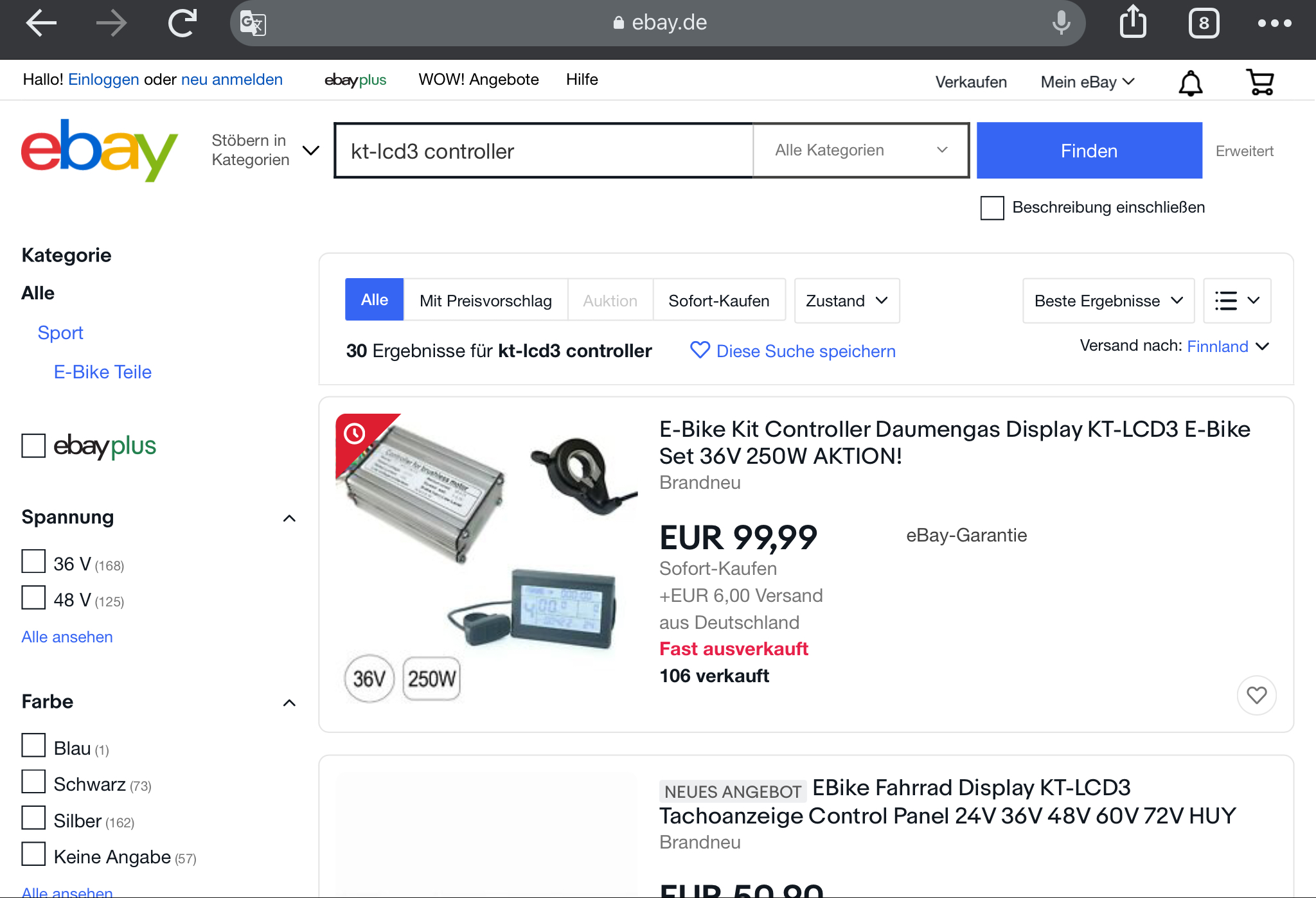

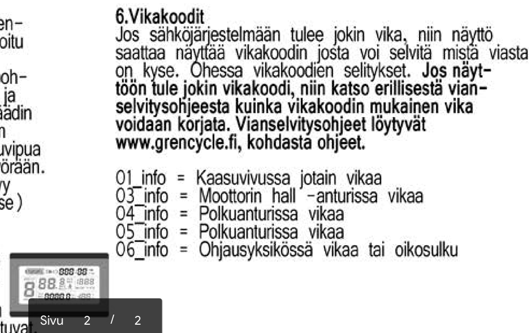

Tuohon pulmaan on jo ratkaisu. Mulla on yleinen kt-lcd3 näyttö sähkösetissä. Siitä näkee vikakoodit ja pystyy ottamaan valikosta antureita pois pelistä. Tuo kt-lcd3 on -minun mielestäni- perusvaatimustaso. Mulla ja janxilla on noin 200€ Yosepower kiinansetit tuolla kt-lcd3 näytöllä. Itselläni on toiminut moitteetta jo muutaman vuoden.

https://www.greencycle.fi/page/15/ohjeet tuolta voi halukkaat tarkemmin tutustua aiheeseen.

Toki olemassa olevaan sarjaankin voi tilata pelkän kontrollerin ja näytön, mutta sitten pitää osata vastata parametrikysymyksiin, ennen kuin homma alkaa toimia. Taitaa olla aika isotöinen selvitellä nuo?
