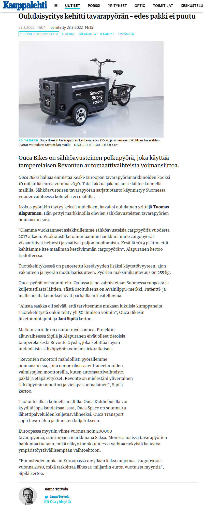

https://www.kauppalehti.fi/uutiset/oulu ... iOSD44wheE Toisenlainen tavarapyörä Oulusta ja osaamista Tampereelta. :D :D
Viestit: 14205
Re: Tavarapyörät
Tässä juttu suoraan ilman linkin avaamista.
