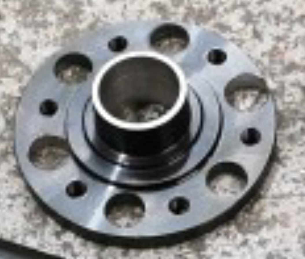

Katsokaa nyt tätä kuvaa, eihän reijät ole lähelläkään symmetrisesti.

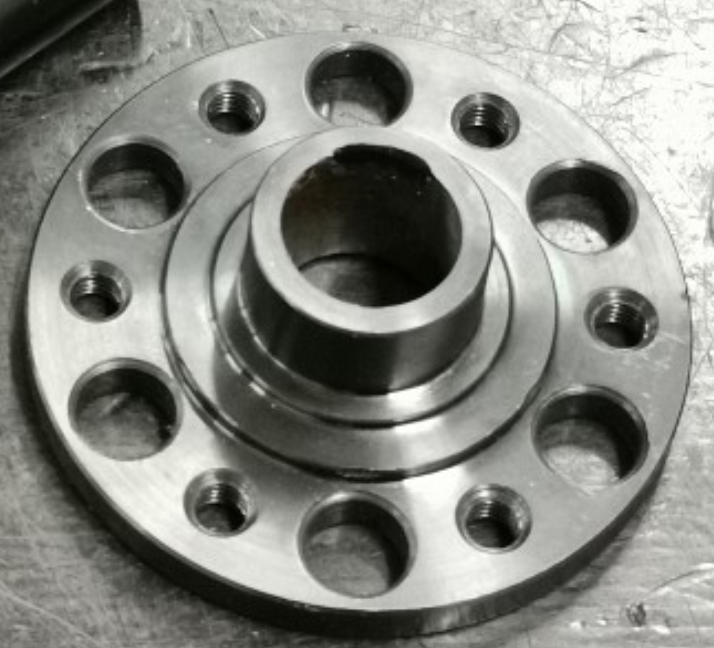

Tämä toinen laippa näyttää paljon paremmalta.
Re: 4Fat - pullearenkainen nelipyöräinen
Hirveää tuhlausta tehdä raudasta noin huonolla tarkkuudella. Tuo on tosiaan aivan polven päällä porattua laatua. Voi olla jopa ihan käytännössä porattu polven päällä. :shock:
Eiköhän tuon saa korjattua poraavalla tapilla ajosuuntaan reikiä siirtäen. :roll: Nojanalle tietenkin vain viilaisi reiät kohdilleen, tai sahaisi lehtisahalla uudet reiät noiden kierrereikien päälle. :mrgreen:
Tepon tarttee vaan palkata viilari hommiin hetkeksi. Sen työhän on sovittaa tuollaiset osat toisiinsa :D
Viestit: 5285
Sopiva viilari löytyi, peiliin vilkaisemalla Kuva. Joo eipä tuossa muuta vaihtoehtoa ole kuin reikien "avartaminen". Olisi vaan ollut helpompi homma tehdä ennen hitsausta...

Toinen vetoakseli valmis. Nyt oli vetolaipan reiät kohdillaan, tosin naftit käyttämilleni kuusiokoloruuvien kannoille -> joutui viilaushommiin.
Tarvii fiksailla se ensimmäinen vetoakseli reikien osalta, jossain vaiheessa. Sitä joutuu viilailemaan huomattavasti enemmän.

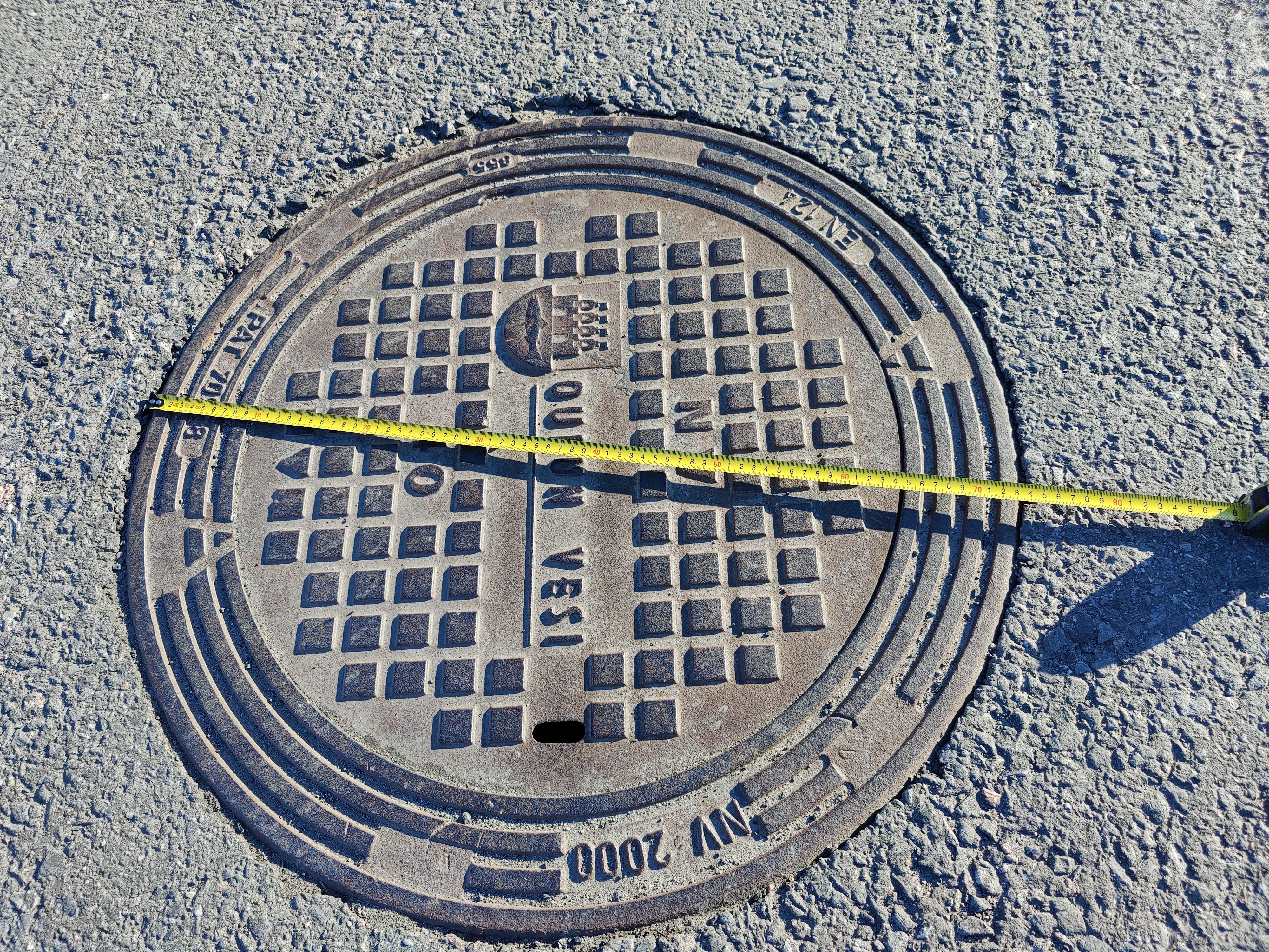

Tästä on kysymys kaksiraiteisessa polkupyörässä. Kaivonkansi täytyy voida ylittää, vaikka kansi olisi muutaman sentin koholla tai kuopalla. Korkeusero aiheuttaa asfalttiin viisteen, joka leventää kantta vielä hieman. Ainakin täällä päin nuita on ihan väistellä asti ja usein vielä esiintyvät pareittain, koska sadevesiviemäri ja mustavesiviemärivesi kulkevat samassa kaivannossa.
Kuvan kansi on tasalla, koska uudehko tie ja autotie, mutta pyöräteillä on enemmän eritasokansia kuin asfaltin tasalla olevia.
Räntiksen raideleveys oli 835mm ja sillä eritasokannen ylitys onnistui, jos ajoi tarkasti.
Estetolppia ei ole lähellekään samassa mittakaavassa ja pyöräilyyn tarkoitetussa paikoissa laki määrää min leveydeksi 125cm. Aina sitä ei tekijät ja suunittelijat hoksi, mutta siitähän voi kaupungilta/kunnalta käydä kyselemässä "Millä perusteella rikotte lakia?"
Tuo montussa oleva kaivonkansi (pyörätiellä) johtuu siitä, että tienpitäjä ei joko ei valvo tilaamansa työtä tai ei vaadi laadukasta työnjälkeä. Päällystysurakoitsija jättää säästösyistä kaivon korotusrenkaat aina pois, jos se suinkin onnistuu. Ajoradalla tämä ei onnistu, koska ne pitää vaikka jälkikäteen käydä asentamassa kiukkuisten autolla ajavien palautteen takia. Pyöräilijät eivät joko valita tai sitten Audit hajoaa herkästi kuoppaan ajettaessa, jolloin ajoradan virheistä joutuu tienpitäjä korvausvastuuseen.
