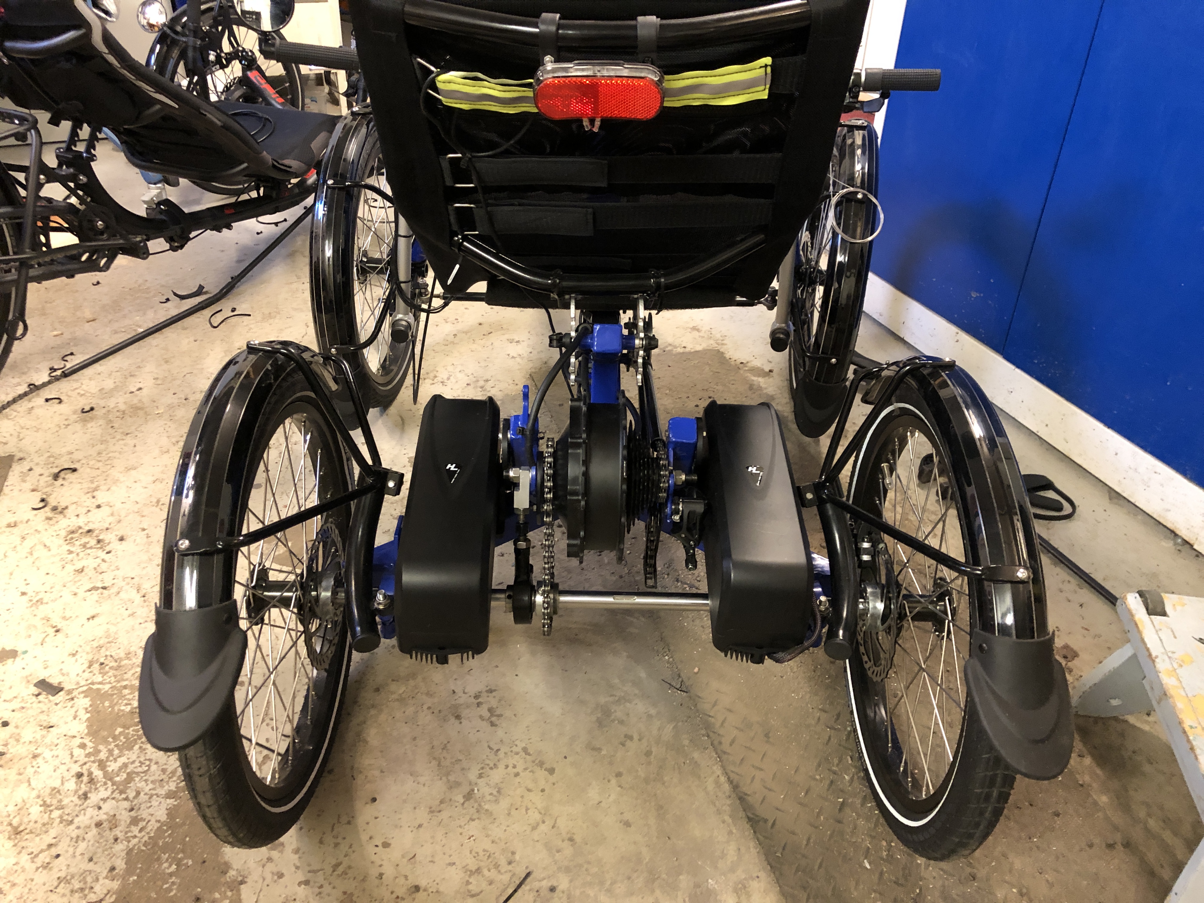

Sähköt on nyt siirretty ICE:sta Jouta Quadroon. Kivasti sain istumaan noi akut alas taka-akselin päälle (ei toki ihan kiinni). Tulee mukavasti lisää painoa takapyörille. Käytin TerraCyclen akkutelineitä. Ne sain suoraan kiinni moottoritelineen kannakkeisiin poraamalla uudet reijät. Just ja just mahtuu takavaihtaja toimimaan. On muuten älyttömän käteviä telineitä, säätomahdollisuuksia on riittävästi eri nojakkimalleihin. Nyt pitää vaan pidentää akkujen johtoja, että ylettävät kontrolleriin. Akut oli pakko laittaa noin päin, että saa avaimella lukkoon ja ladattua paikoillaan.

Tuohon akkujen päälle vielä irrotettava / sivuun kääntyvä tavarakori, niin kuljetuskykykin on kunnossa.
Tästähän taitaa tulla aikamoinen peli .

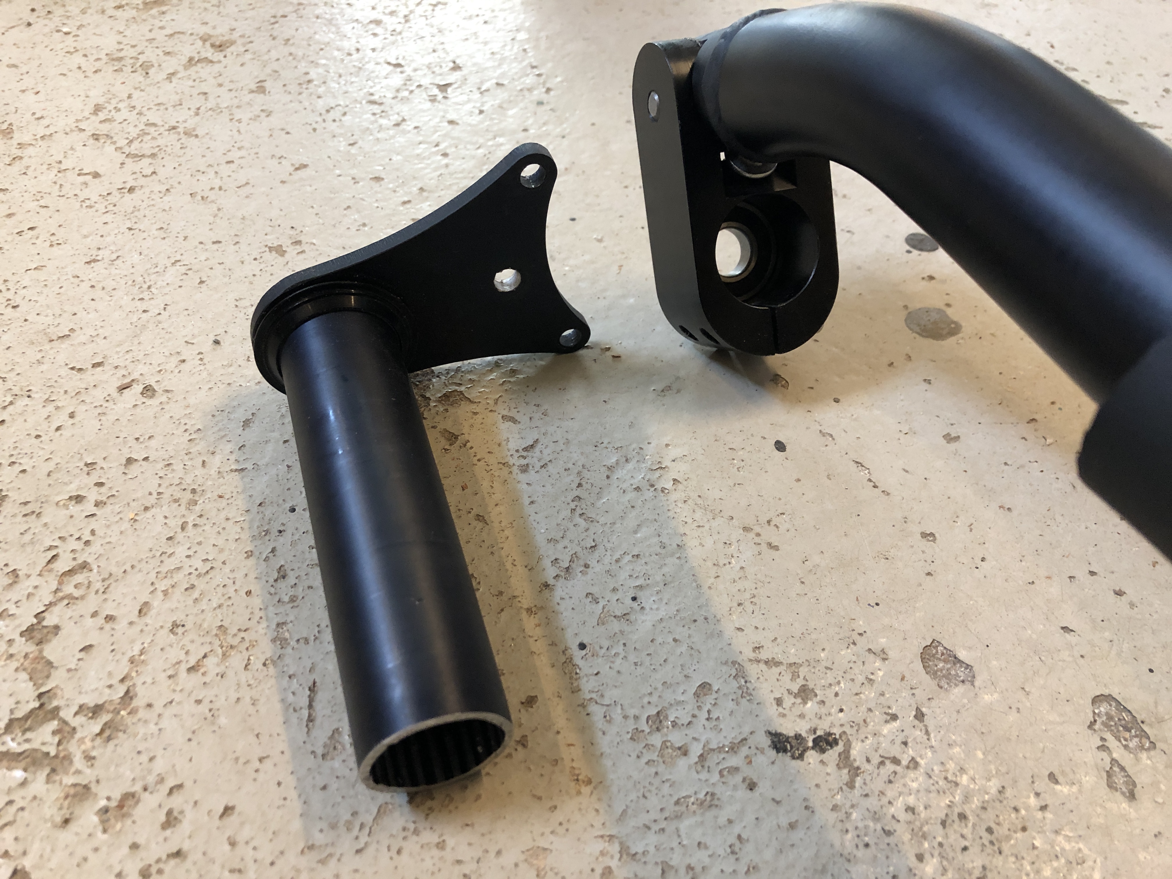

Mulla on kaksi osaa, tiller-ohjaustanko ja ICE:n ohjauksen alaosa, johon raidetangot kiinnitetään. Joutan runko on 60mm neliöputkea, aika paksua.
Mitä muita vaihtoehtoja mulla on asentaa tuo tiller, kuin porata rungosta läpi reikä emäputkelle ja hitsata se paikalleen?
Jotenkin jos sais viriteltyä esim. 12mm pultin ja siihen ton systeemin, niin olis helpompaa. En vaan keksi miten.
Tota alapuolelle tulevaa osaa saa toki sahailla/muokata tarvittaessa. Tuossa kuvassa on ohjainkannattimen sisällä on jo yksi kuulalaakeri 12mm reiällä.
Koko homma tähtää siis siihen, että Joutan suora ohjaus ei mahdu tulevan katteen sisään, enkä tykkää suorasta muutenkaan yhtään, joten haluan tämän muutoksen tehtyä, että tuolla viitsii pidempään ajaa ;-)
Viimeksi muokannut ajou, 28 Huhti 2022, 11:03. Yhteensä muokattu 1 kertaa.
Jouta Quad (Arcus III)
Viestit: 5150
Re: Arcus II
Emäputki pulteilla rungonkylkeen kiinni? Eihän se ihanteellinen ole, kun raidetangot on eri mittaiset ja ohjaustangon varsin aavistuksen vinossa. Selviäisi kuitenkin runkomuutoksitta.
