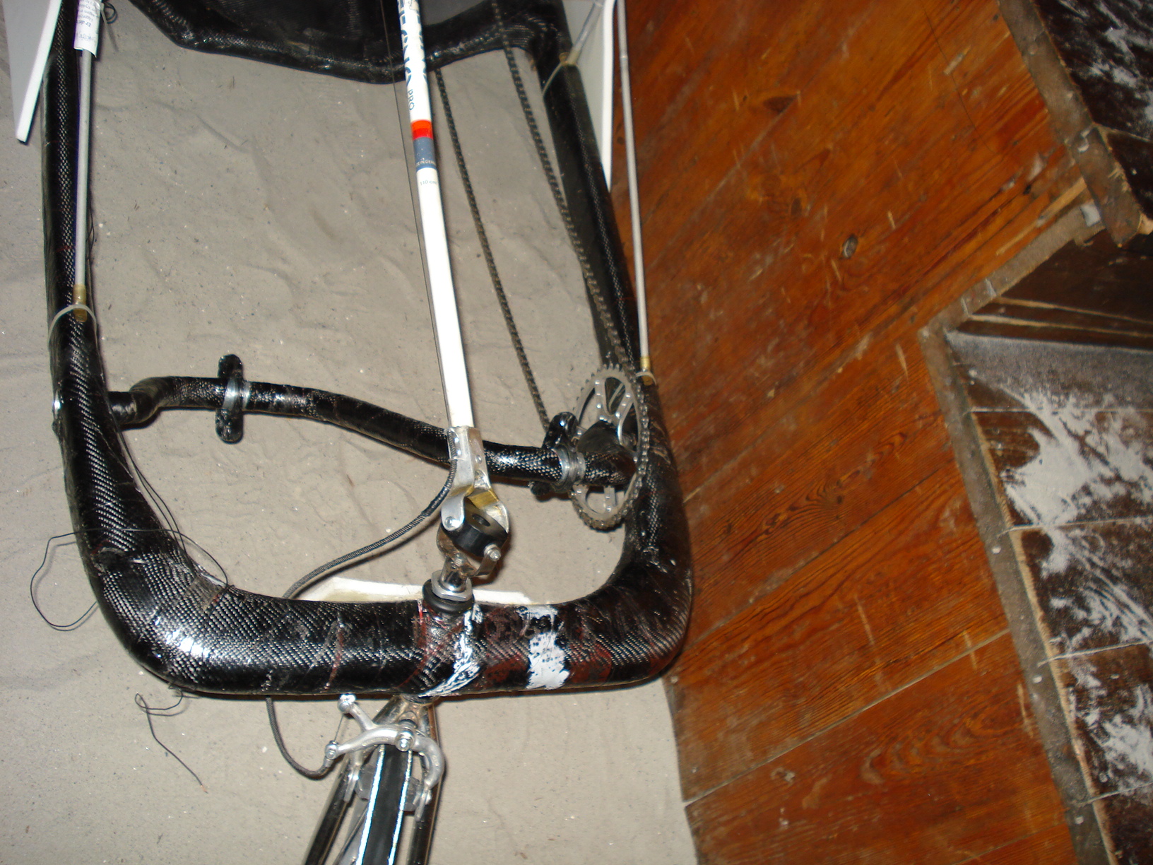

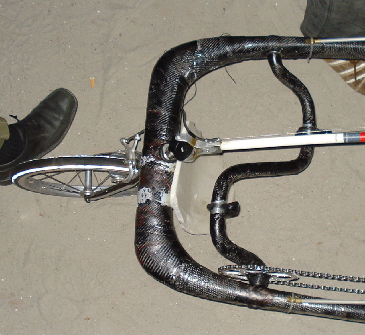

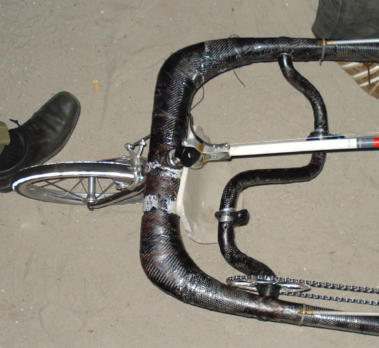

Ekassa versiossa kampiakseli oli ymmärtääkseni hiilikuitua, jonkinlaisen uretaani ytimen päälle tehty. Runko oli samalla systeemillä tehty.
http://turanga.com/blog/2009/11/10/hara ... elomobile/
Linkin takana ekan version selostusta ja kuvia.

Ei hahmotu minulle, miten tuo toimii polkimena ja miten se on laakeroitu. :?

Kuinkahan jalat tosiaan pysyy noilla "polkimilla"?
Vai onkohan noihin lisätty jotkut isommat levyt tms. kuvan oton jälkeen?
Laakerointia ei voi kun arvailla...

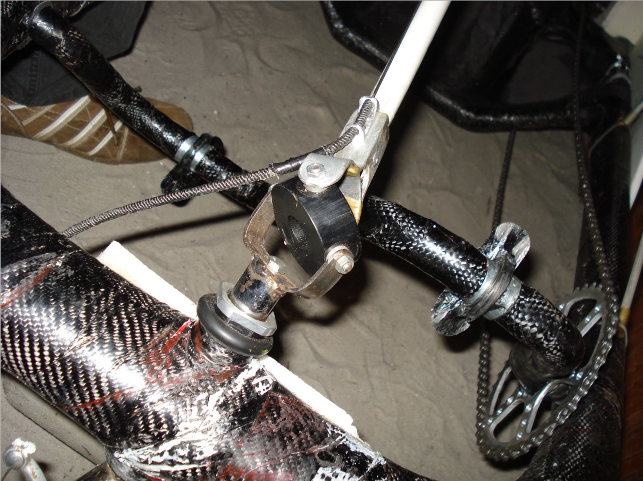

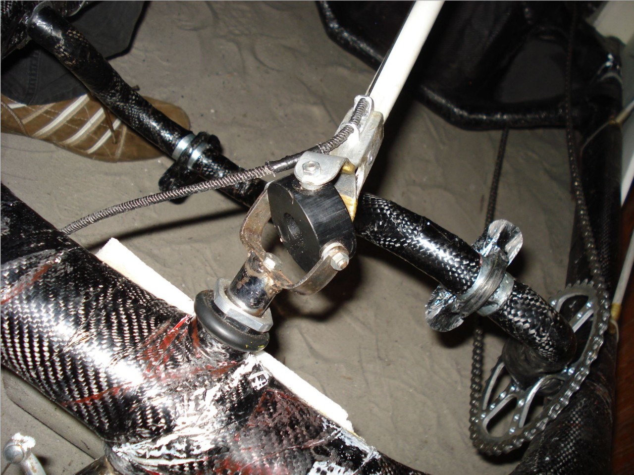

Oisko noissa lukko tuolla toisella puolella ja pelkkä liukulaakeri?

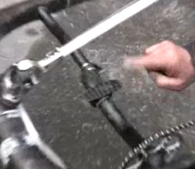

Ei näy lukkoa ainakaan tässä suttuisessa ruutukaappauksessa tuolta videolta:
Minkähänlaiset kengänpohjat Haraldilla oikein on? :)

Tätä kuvaa suurentamalla tekis mieli vetää johtopäätös, jotta siellä on ohutkehäinen kuulalaakeri. esim 61705-2rs
Viestit: 5230
Re: Harald Winkler
Juurikin tuollaiset 1CV:ssä polkimen laakereina:
Deep Groove Ball Bearing 6705 2RS / 61705 2RS 25x32x4 mm
Viestit: 5230
Re: Harald Winkler
Toinen vaihtoehto: Deep Groove Ball Bearing 6706 2RS / 61706 2RS 30x37x4 mm
Veikkaisin jompaa kumpaa tähän mennessä mainituista, eli reikä joko 25 tai 30 mm.
