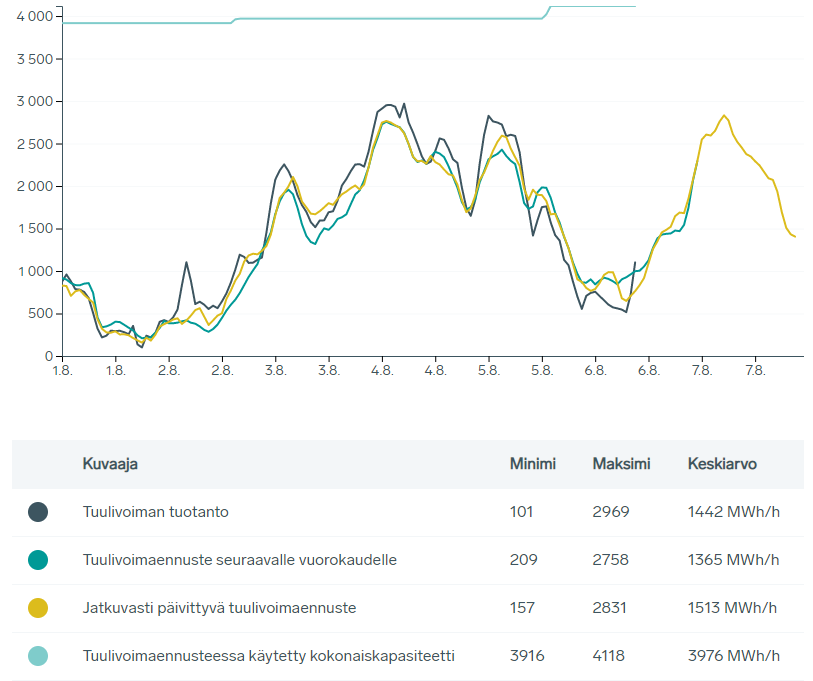

Edellisen viestini sähkön polkumyynti jatkuu. Sähkön hinta on ollut tuosta viestini hetkestä tähän päivään käytännössä nolla. Tänään tulee tuulivoimaan pieni notkahdus ja päivällisenkeittoaikaan hinta nousee huimaan 7 senttiin kilowattitunnilta. Sitten putoaa taas ja painuu yöksi nollaan.
Eilen taas asennettiin melkoinen paukku lisää tuulivoimaa, mikä näkyy kuvan viimeisen rivin numeroista ja ylimmän käyrän hyppäyksenä. Tuleekos tuosta nyt sitten 149 MW tuon toisen päivän lisäyksen päälle.
